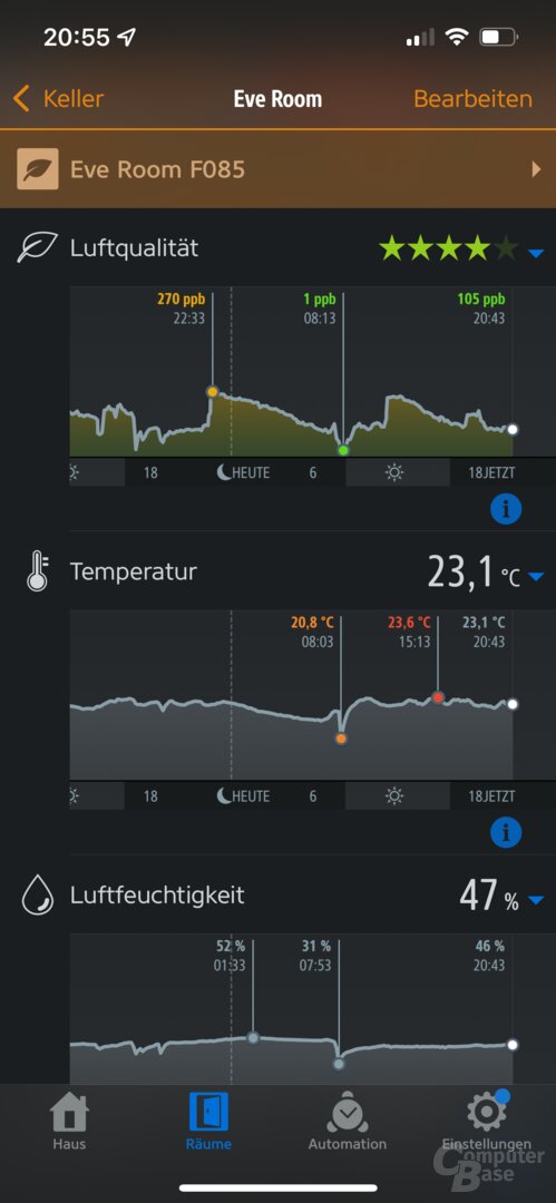

Genaue Werte mit Diagrammen in der App
Wer die Werte nicht nur auf dem E-Ink-Display ablesen möchte, kann sie auch in der Eve-App abrufen. In dieser wird die Luftqualität nicht nur mit den Sternen dargestellt, sondern auch mit dem aktuellen Messwert in ppb (parts per billion) sowie dem Minimum und Maximum des letzten Tagesverlaufs.
Bezeichnung Grenzwert VOC
hygienisch unbedenklich < 150 bis 400 ppb
hygienisch auffällig 400 bis 1300 ppb
hygienisch auffällig 3 bis 10 mg/m³ – 1300 bis 4000 ppb
hygienisch inakzeptabel >10 mg/m³ – über 4000 ppb
Für alle drei Messwerte werden in der App dabei detaillierte Diagramme geführt, die sich ausklappen lassen. Die Messwerte werden in den Diagrammen im zeitlichen Verlauf nach Stunden, Tagen, Wochen, Monaten und Jahren abgebildet. So lässt sich auf Wunsch auch nachvollziehen, welche Alltagstätigkeiten sich wie auf die Luftqualität auswirken.
