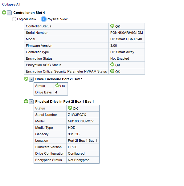

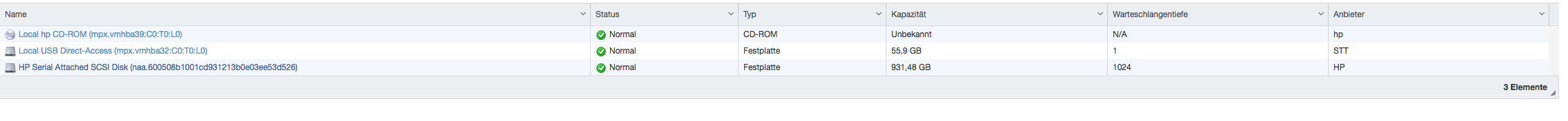

Das mit den Speicher hat geklappt nur wird meine HDD nicht erkannt:
Vom system wird sie ohne Weiteres erkannt:
Laut der VMware Support liste sollte es aber gehen:
HP HP Smart HBA H240 controller SAS ESXi 6.0 U2, ESXi 6.0 U1, ESXi 6.0, ESXi 5.5 U3, ESXi 5.5 U2, ESXi 5.1 U3, ESXi 5.1 U24
Link
ESXI: 6.0.0 (Build 3620759) Installiert auf einer USB 3.0 SSD die wiederum ohne Probleme erkannt wird.

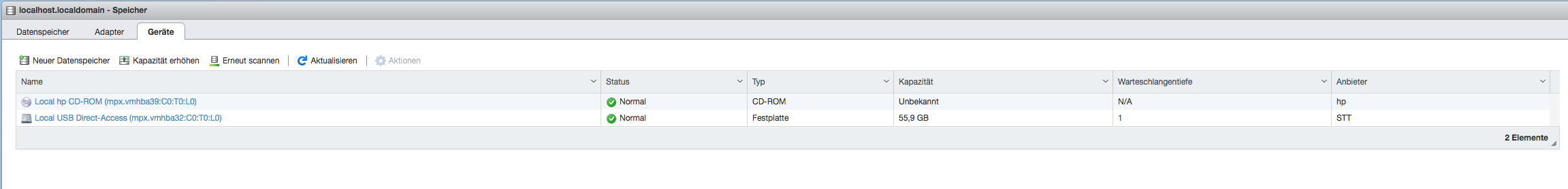

Aber ich muss noch ein Treiber instalieren und das geht nur via SSH
So das ging auch ganz fix:
Als Anleitung habe ich mich an diese Gehalten
Ging ganz gut..

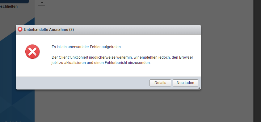

Neuer ärger:
Wen ich ein Volumen erstellen möchte bekomme ich diese Meldung:
Klar kannst du auf die SSD noch VMs drauf packen, den Host packt man üblicherweise auf eine SD-Karte oder ein integriertes USB-Modul, da der beim Boot komplett in den Ram geschrieben wird und sein Speichermodul im Betrieb nicht braucht.
