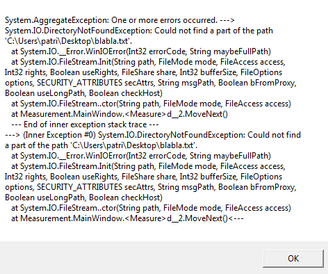

geil! programm startet auch. crasht dann allerdings mit folgendem fehler Unbenannt.PNG
Klar, hatte noch ne Variable falsch gesetzt, da ich ja das Gerät nicht habe... und daher stattdessen die Datei "blabla.txt" als Input nehme.
Hier jetzt richtig gesetzt: Anhang anzeigen Measurement.zip
