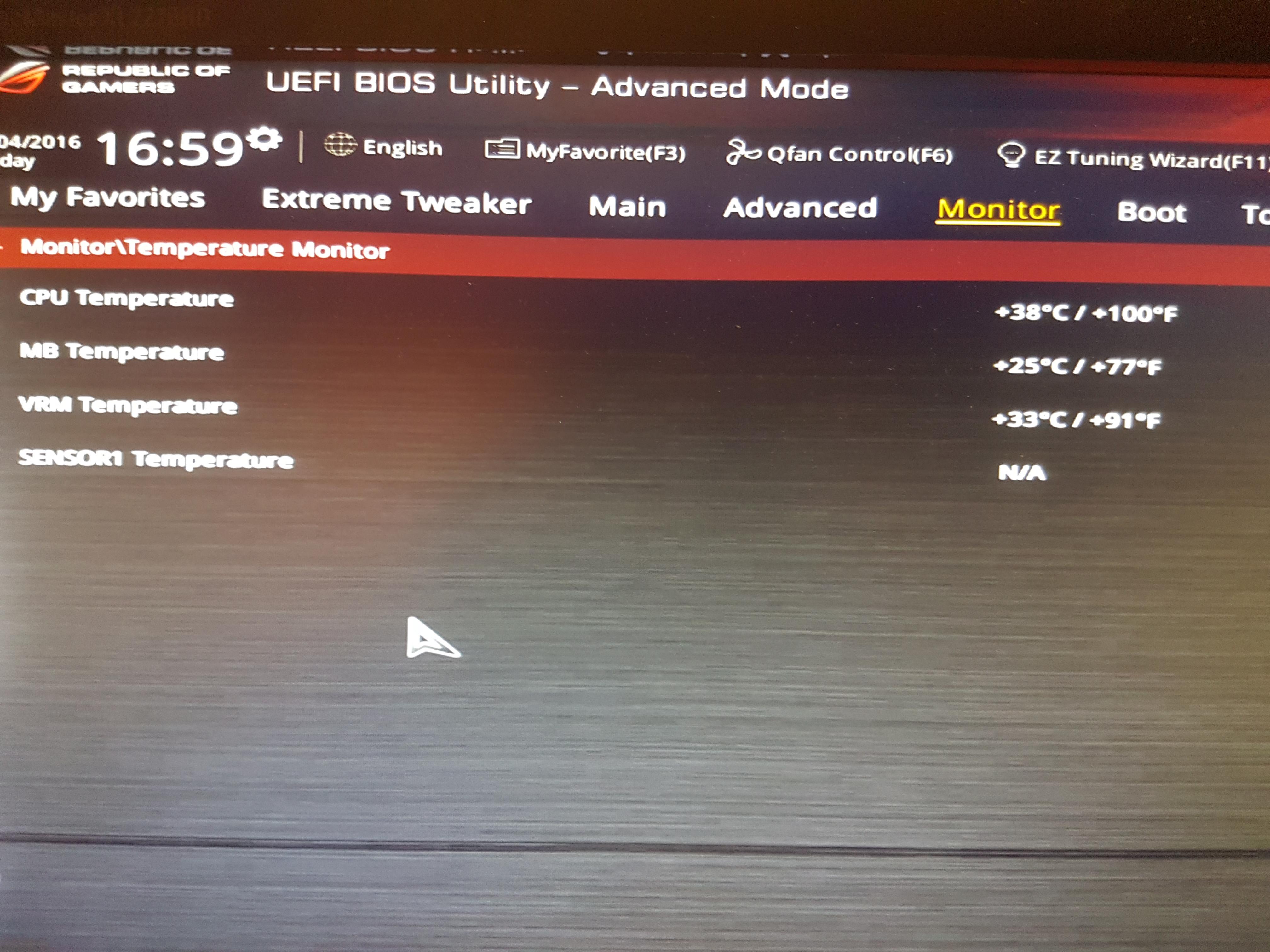

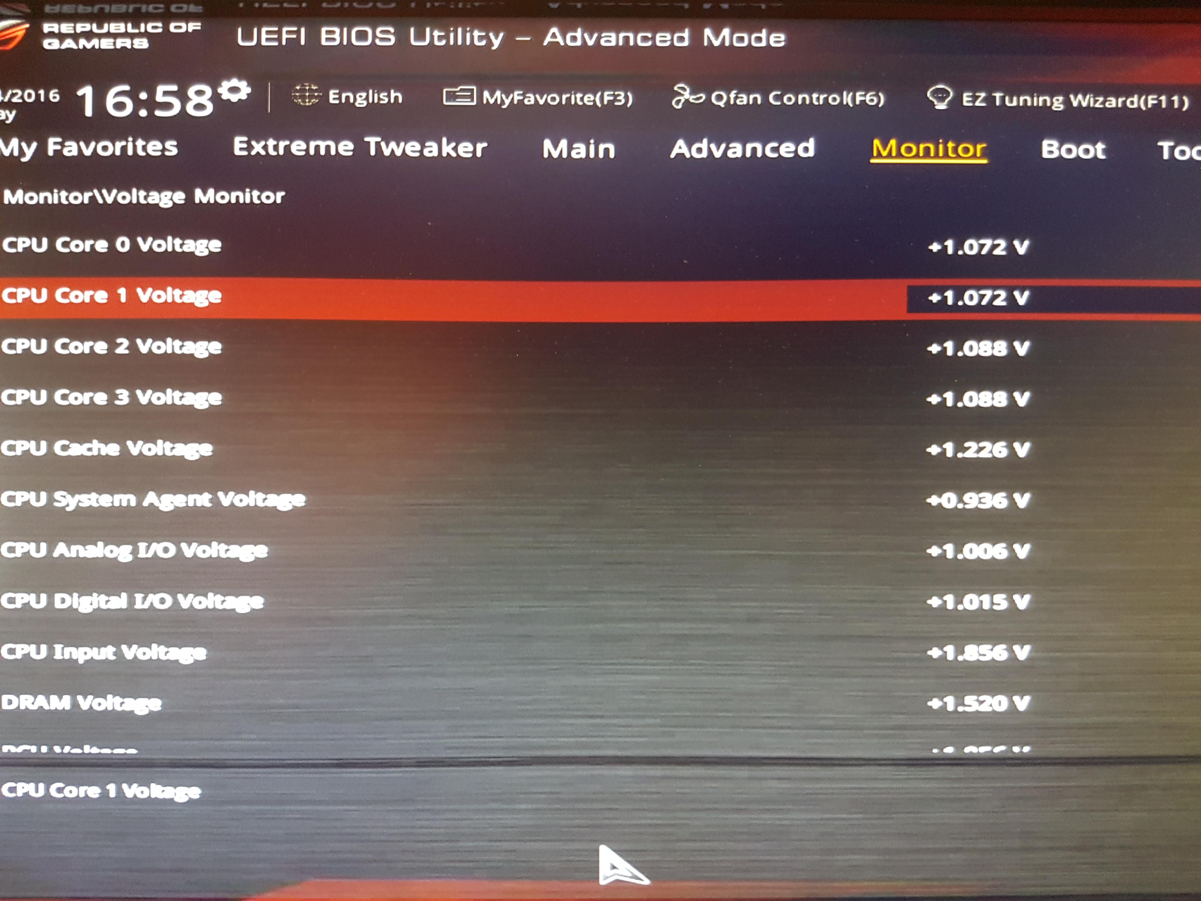

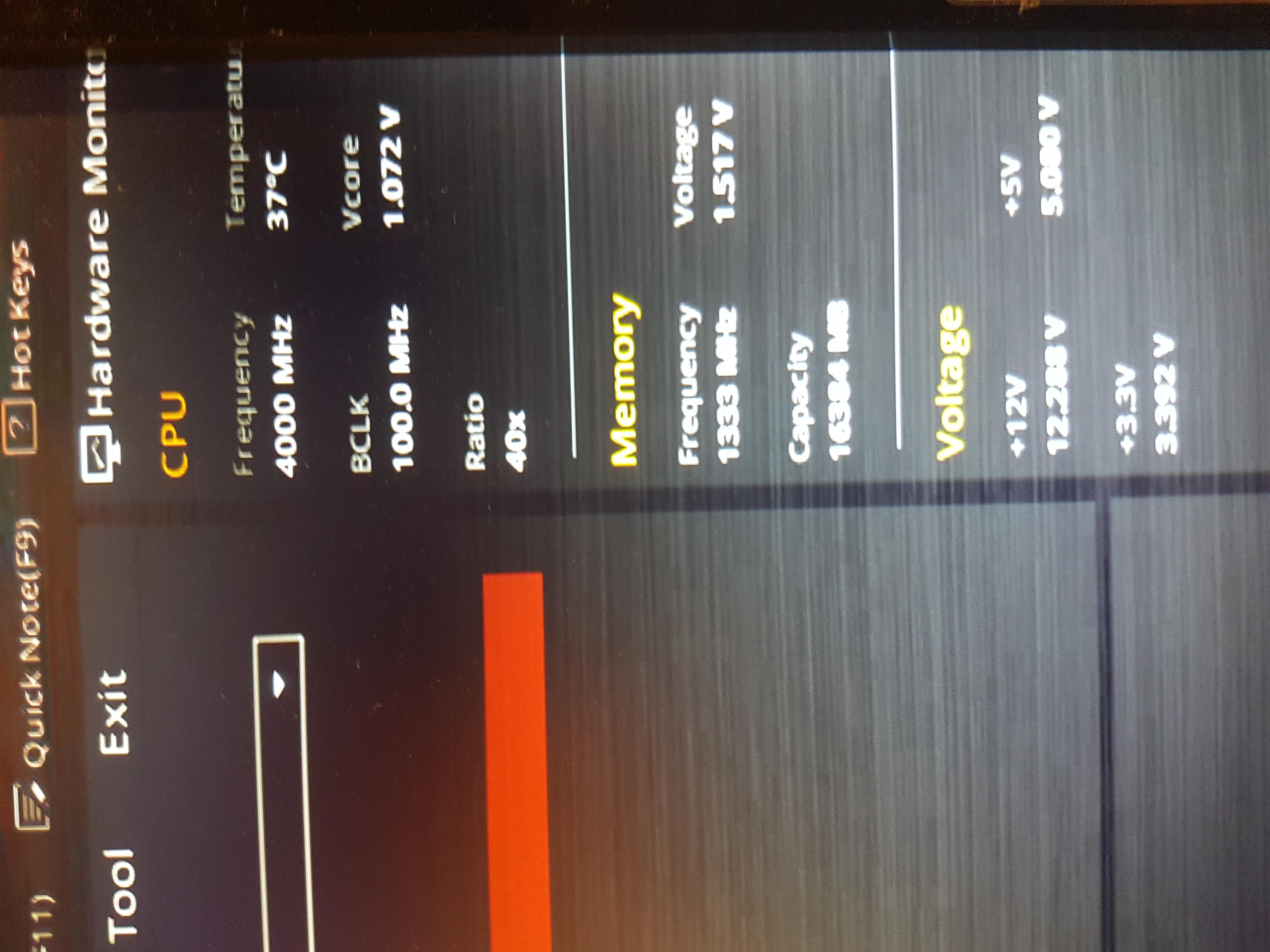

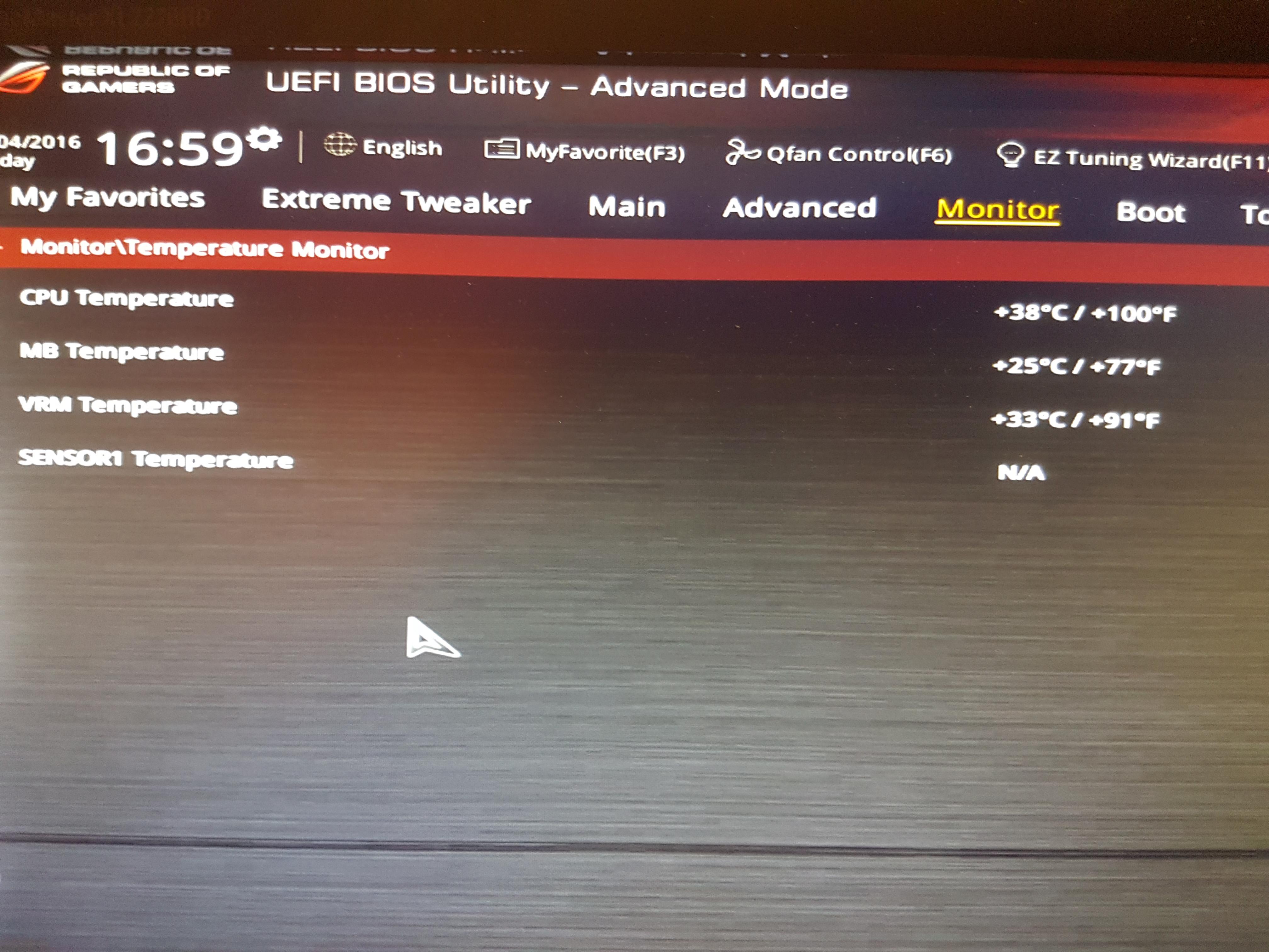

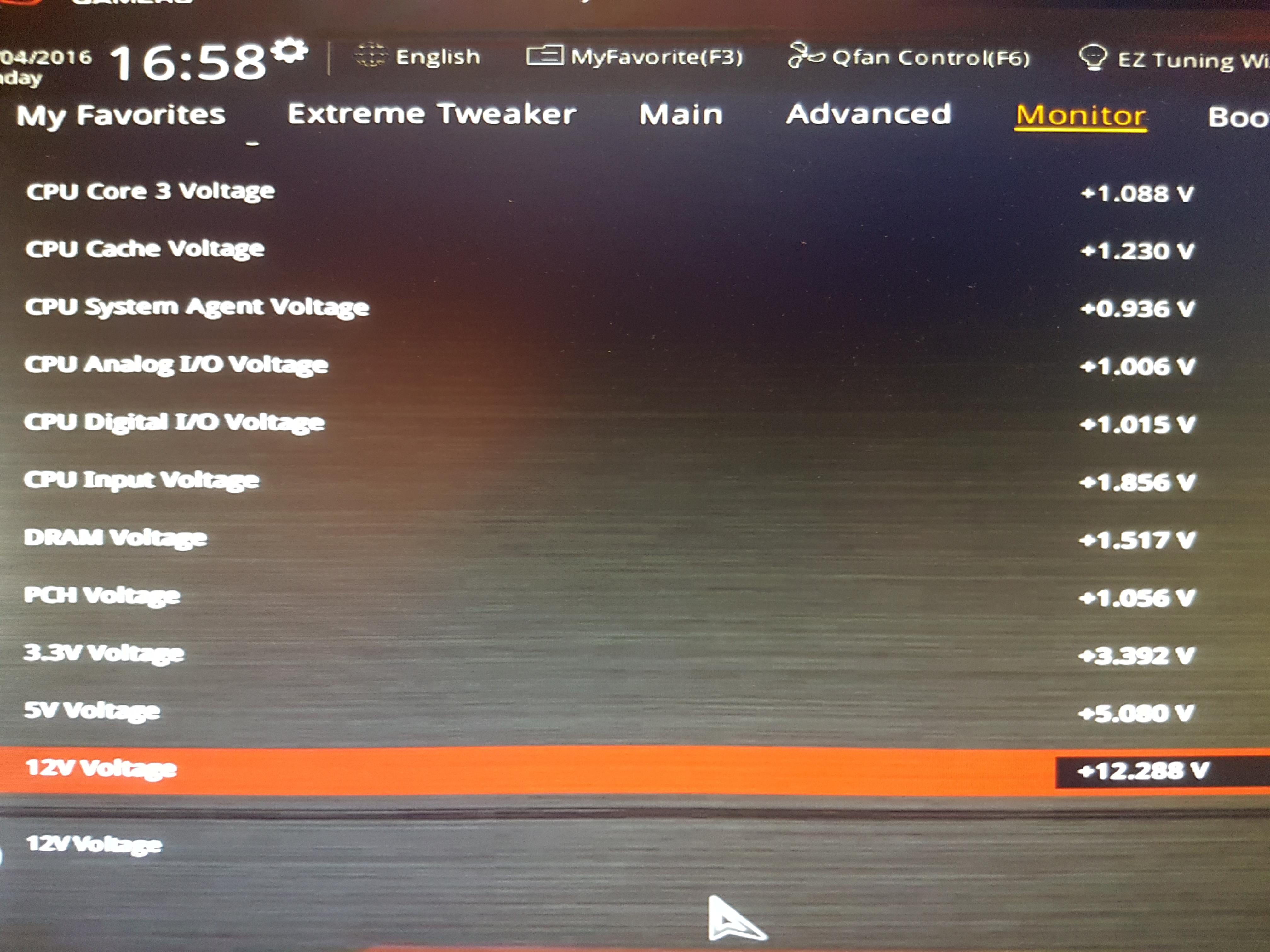

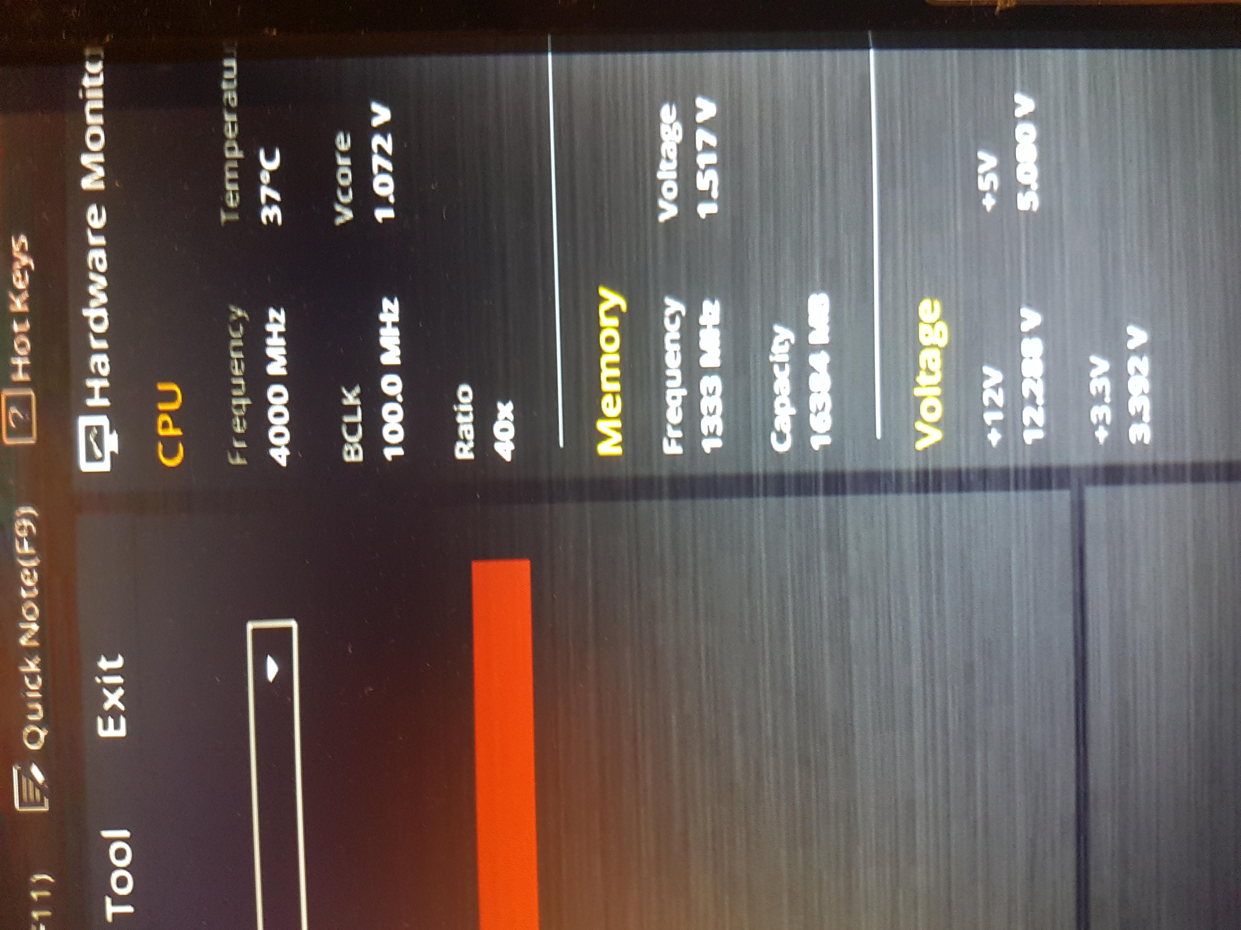

Hab das ganze jetzt mal ausgelesen, hab das mal fotografiert (macht es vielleicht sinnvoller als wenn ich das alles erzähle, siehe Anhang).
Ich weiß ja nicht wie ein Experte das sieht, aber für mich sehen diese Werte ja ganz normal aus...
Jedoch war im Bios jetzt auch keine Auslastung zu spüren, also der Kühler hat leise vor sich hingekühlt
Dann werd ich das ganze nochmal fotografieren nachdem alles gelaufen ist und alles ausgelastet (eventuell sogar falls er nochmal abstürzt, was ja in dem Fall mal optimal wäre)...
Vielleicht erkennt man dann ja ein Problem bei der Sache.
