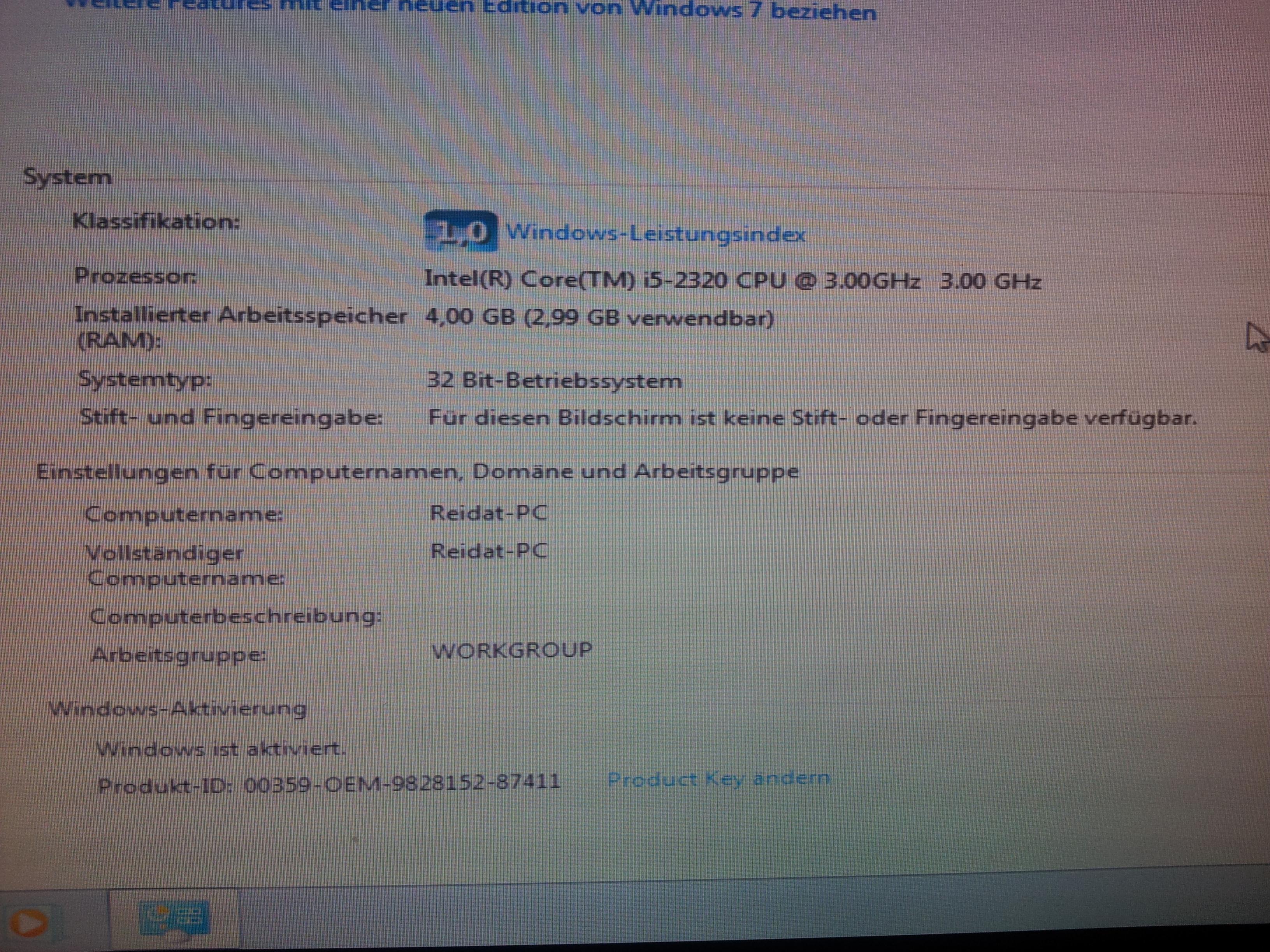

ich sitze schon tagelang an einem Rechner von meinem Kollegen, leider ohne Erfolg. Habe Windows7 mit einem USB-Stick installiert und HomePremium aktiviert.

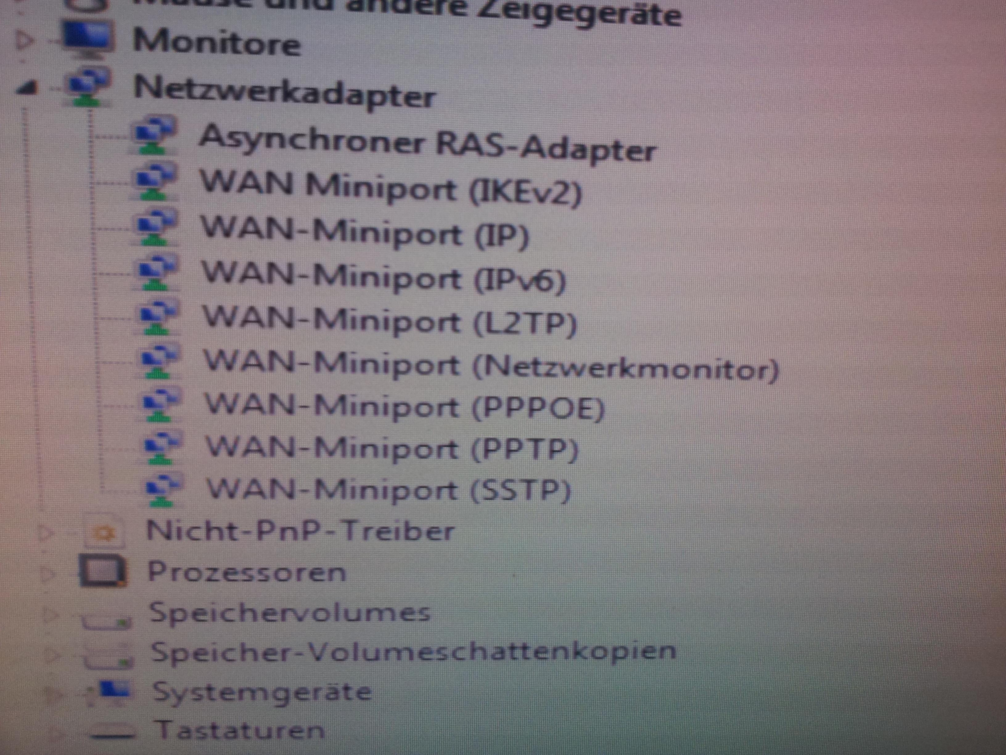

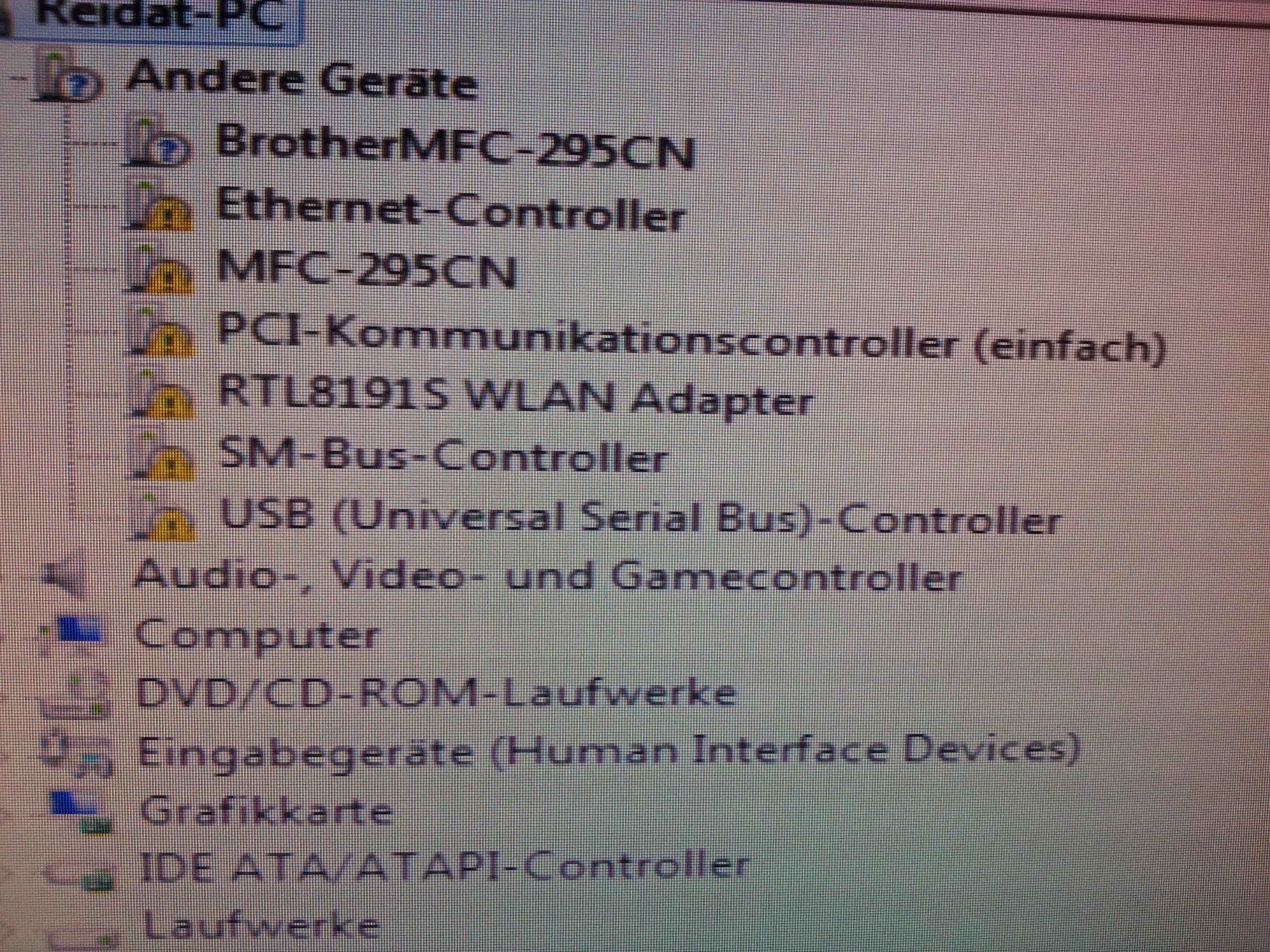

Und wie ich dann festgestellt habe, fehlen die Treiber. Deswegen ist auch kein Internet auf dem Rechner. Ich habe versucht die Treiber mit meinem Laptop zu suchen und dann vom USB-Stick aus sie auf dem Rechner zu installieren. Nichts funktioniert.

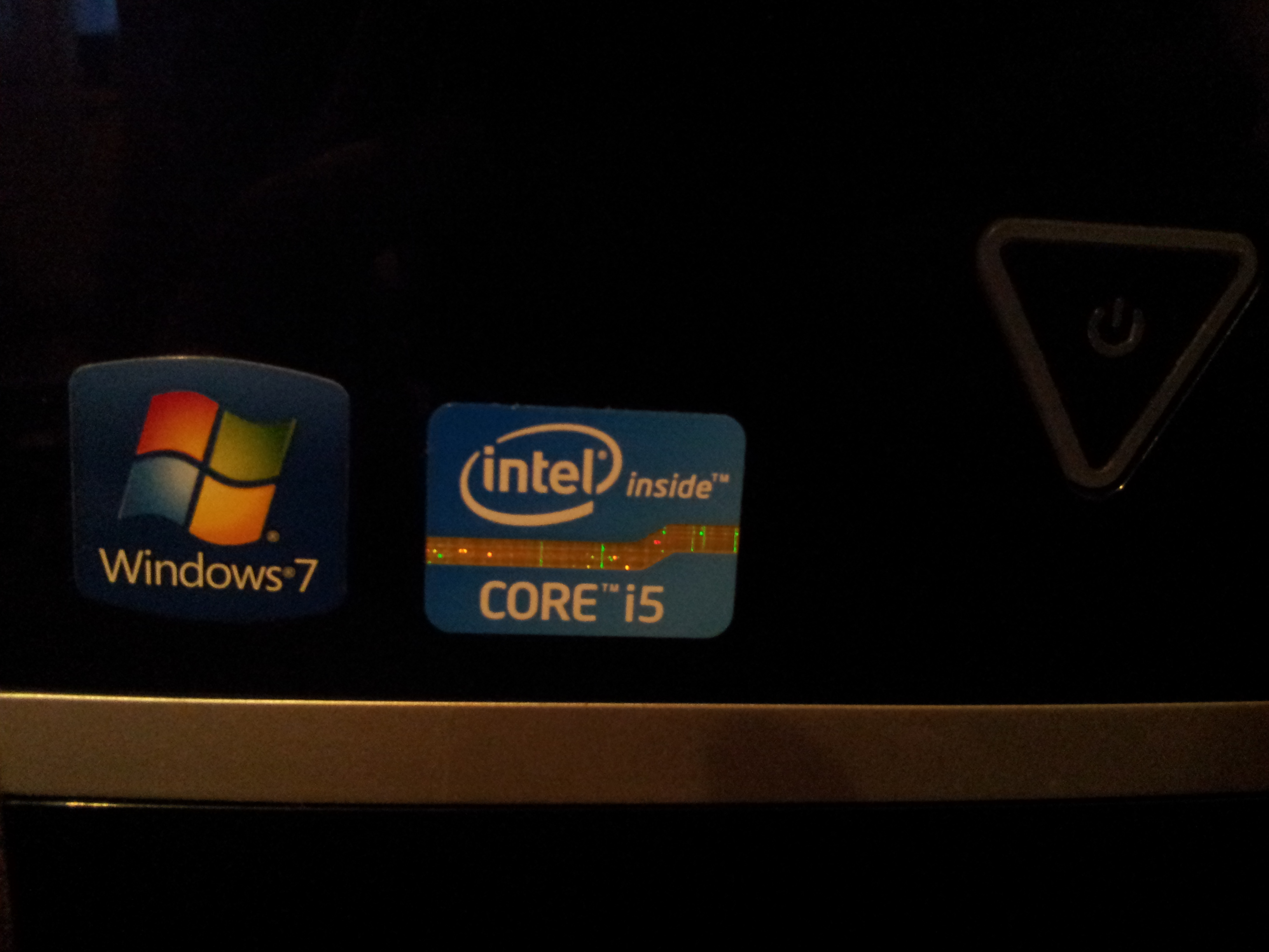

Weiß nicht mal ob ich die richtigen runtergeladen habe, denn es gibt so viele. Der Rechner ist von Medion und vorne drauf steht Intel Core i5. Ich hab schon nach Medion und Intel Treiber gesucht, ohne Erfolg. Wahrscheinlich falsch, oder?

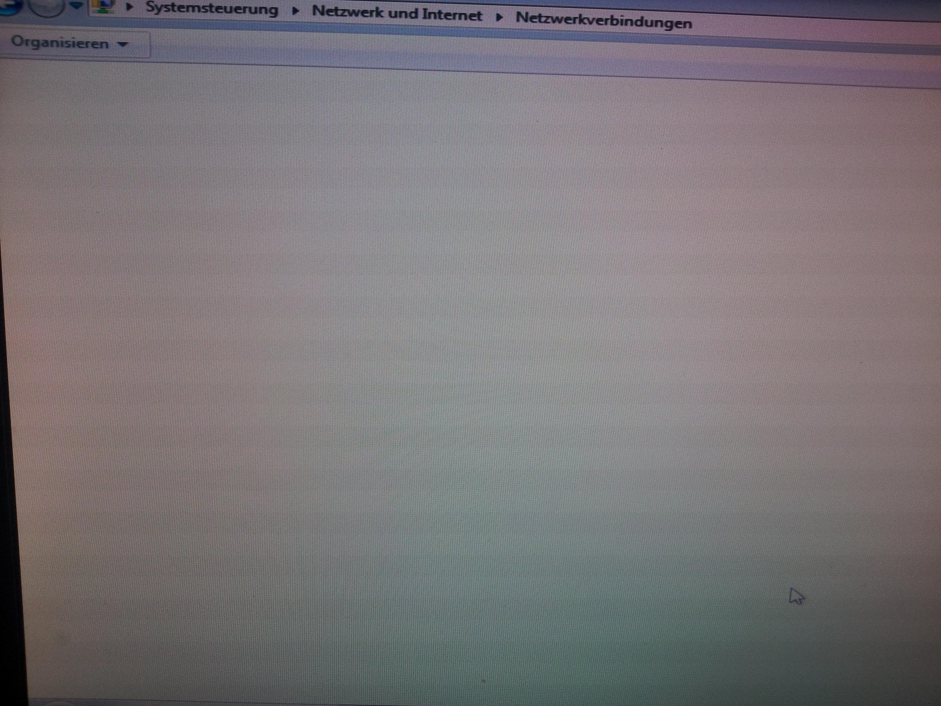

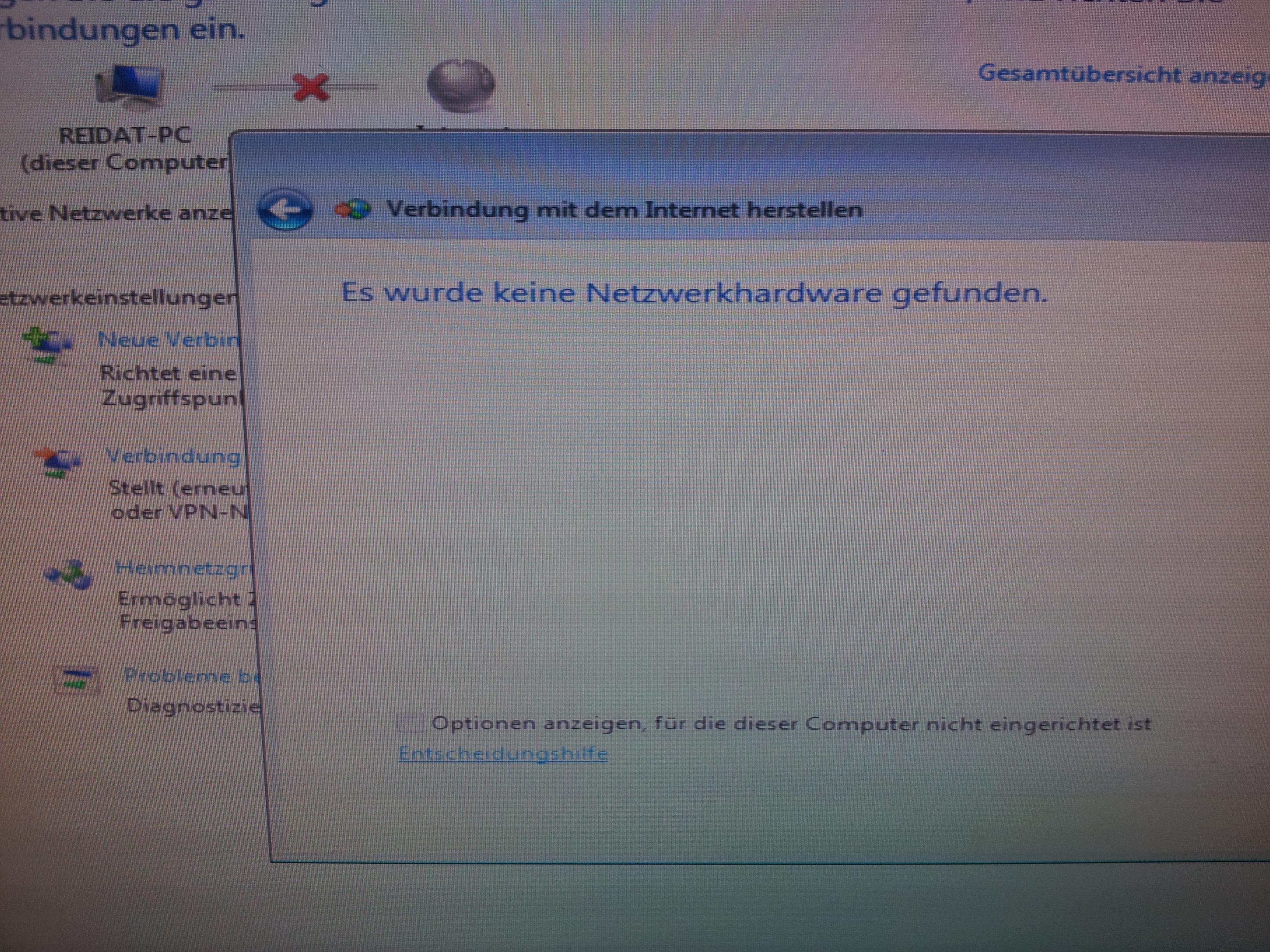

Wenn ich versuche neue Internetverbindung herzustellen, kommt auch immer der Fehler: Keine Netzwerkhardware gefunden.
Auch in den Adaptereinstellungen ist nichts zu finden, einfach alles leer.

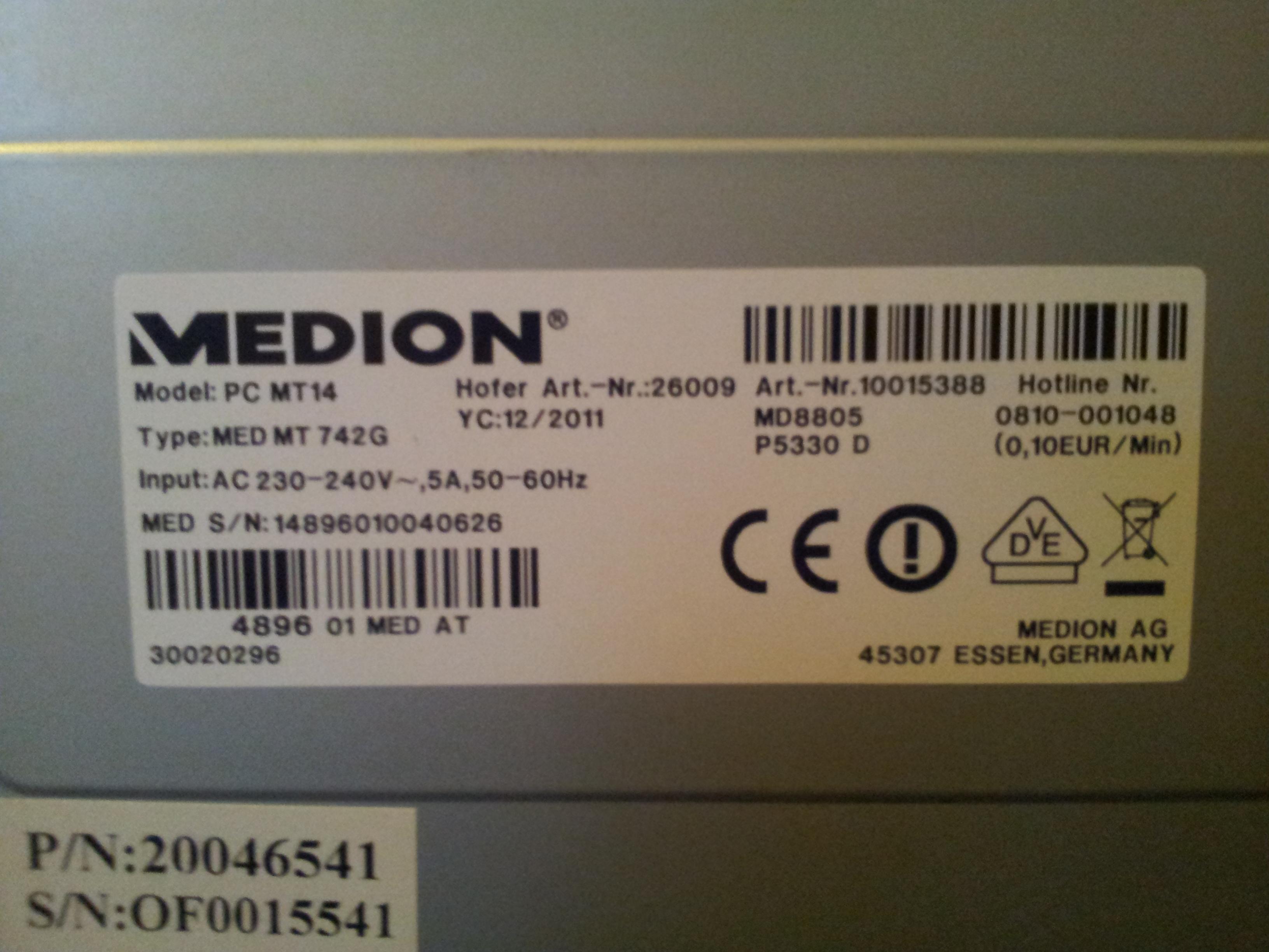

Ich hab auch ein paar Bilder angefügt um das Problem etwas deutlicher zu machen. Hoffe ihr könnt mir weiterhelfen. Bitte keine Stichwörter wie "versuchs doch mal auf der Herstellerseite" oder so ^^ Hab das oft bei anderen Postings gesehen, mit sowas komme ich echt nicht weiter...
https://www.medion.com/de/service/download/treiber.php
Und dort nach MSN Nummer 10015388 suchen.
Als erste würde ich die Chipsatz Treiber Intel laden und danach die Intel Management Engine. Danach den Netzwerktreiber. Falls es dann läuft, den Rest online automatisch von Windows suchen lassen. Falls dennoch Warnzeichen im Gerätemanager bleiben, kannst du auch weiter auf der Medion-Seite suchen.

Besuche die Medion Website mit diesem Link:
Gib bei MSN-NUMMER diese Nummer ein: 30020296
Das ist die Nummer von deinem PC!
Sobald Du die Nr. eingegeben hast, kannst Du auswählen, welche Treiber Du herunterladen willst, z.B. Netzwerk Treiber etc.. und danach Installieren, dann sollte wenigstens einmal das Internet wieder funktionieren :-) !

Also habe oben den Rechner gefunden, die Treiber runterladen und extrahieren. Dann hast du Ordner mit Setup.exe usw zum installieren.
Edit: Das alles auf den Stick, rüber auf den Rechner, entpacken und installieren.
Edit 2: Sobald das LAN installiert ist, ist er spätestens nach einem Reboot online.

Muss nicht immer .exe sein, gibt auch Treiber Dateien die man im Gerätemanager dem Gerät zuweisen kann. Dort Treiber suchen und auf den Ordner verweisen, finden die meist selbst. Und BIOS-Update und solche Sachen scheiden im Moment sowieso aus.
Bei dir sind erstmal Chipsatz usw. wichtig, Grafikarte usw. holste direkt neue Geforce-Treiber dann. Und wenn du online bist hilft Windows ja sowieso mit seinen rudimentären Treibern bei nicht erkannter Hardware meistens aus.
ok verstanden...hab alles mit setup installieren können, außer 2, die werde ich wohl wie du gesagt hast zuweisen müssen...
