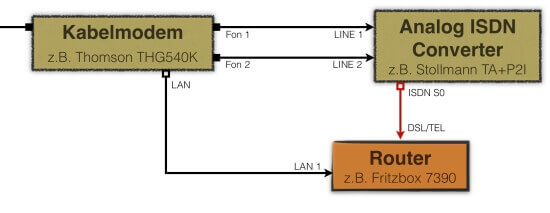

Keine Ahnung ob das Thema noch relevant ist, aber ich habe genau die Kombination in Betrieb die der Threadersteller,wohl auch haben möchte.
Kabelanschluss --> Kabel-Router Technicolor TC7200 im Bridge-Mode --> Fritbox 7490 inkl. Telefonie mit 2x Rufnummern
der Trick um die Telefonie vom Kabel-Router zur Fritzbox durchzuschleifen ist ein aktiver Analog zu ISDN Adapter: Stollmann TA+P2I
So wird das dann verkabelt:
Das ist halt dann ein ziemlicher Kabel-Salat und du hast dauerhaft 3x aktive Geräte am Strom hängen: Kabel-Router, Adapter und eben Fritzbox. Eine Fritzbox 6590 vereint alle 3x Geräte in 1x Gerät ist zudem auch noch leistungsfähiger als die 7490 (mehr WLAN Leistung und mehr CPU-Leistung). Ich habe mir schon eine 6590 bestellt und werde 7490 + Adapter dann verkaufen.
