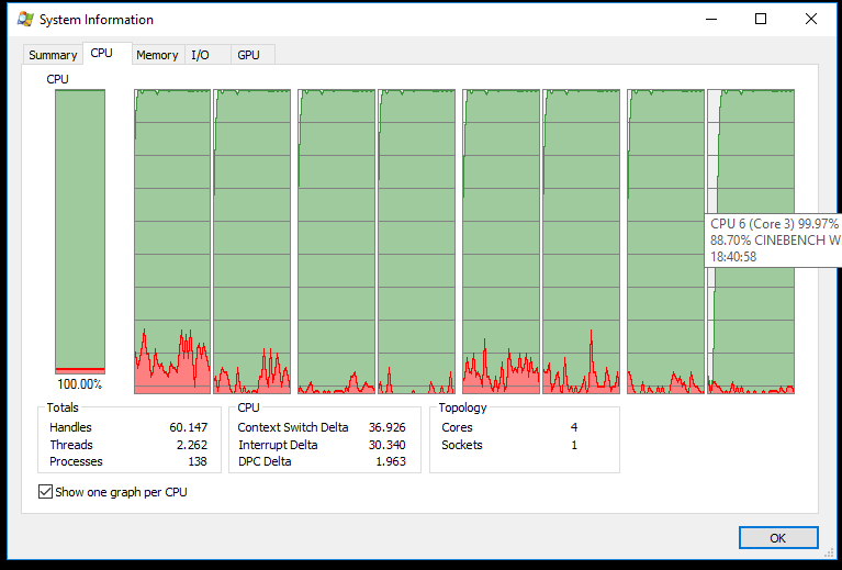

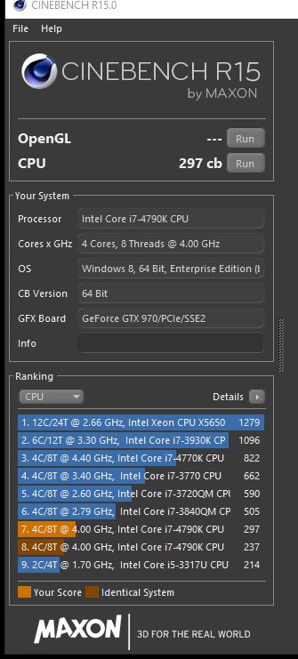

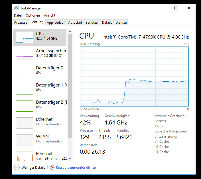

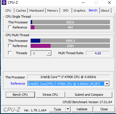

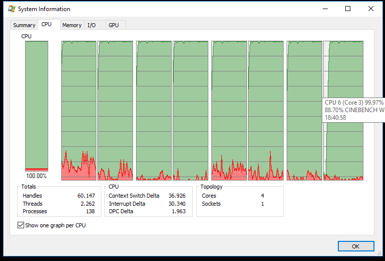

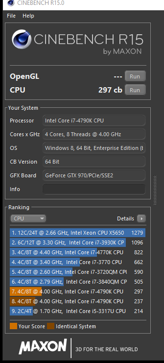

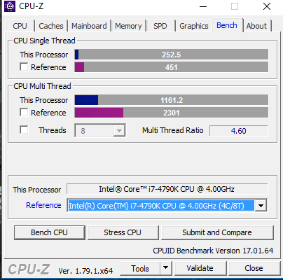

Folgendes Probleme habe ich: beim bearbeiten, spielen oder rendern von Videos/3D- Content/ Spielen/ etc. gelangt die CPU-Auslastung nie über 40-50% (laut Windows Anzeige): Gleiches gillt auch für die Benchmarks: Cinebench oder der CPU-Z Stresstest. Wenn ich aber mit "Process Explorer" mir die CPU Auslastung anschaue zeigt dieser die 100% an. Jetzt aber folgendes Problem: Bei Cinebench oder bei CPU-Z schneidet meine CPU wesentlich schlechter(ca. 2-3mal schlechter) ab als die Referenz-Werte eines i7 4790k. Gleiches gillt auch für Spiele (LoL, Rust, CS:GO, WoW). Und nun frage ich mich warum das so ist bzw. woran das liegt? Denn das Problem tritt erst seit einigen Wochen auf (ist mir nicht direkt aufgefallen weil die CPU ansonsten ja noch läuft)

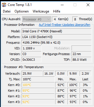

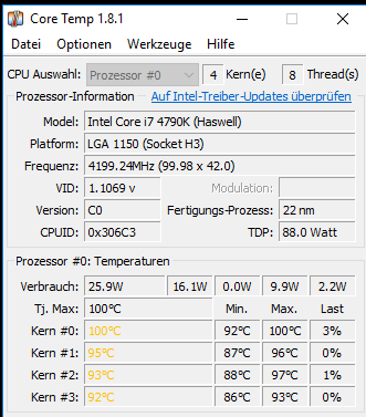

daran hab ich ja noch gar net gedacht. Huiuii ^^ Es scheint als wäre dass das Problem? Wenn ich mich nicht irre. Habe auch nur einen Intel Boxed Kühler daher macht das natürlich Sinn.Unter last.PNGTemperatur.PNG

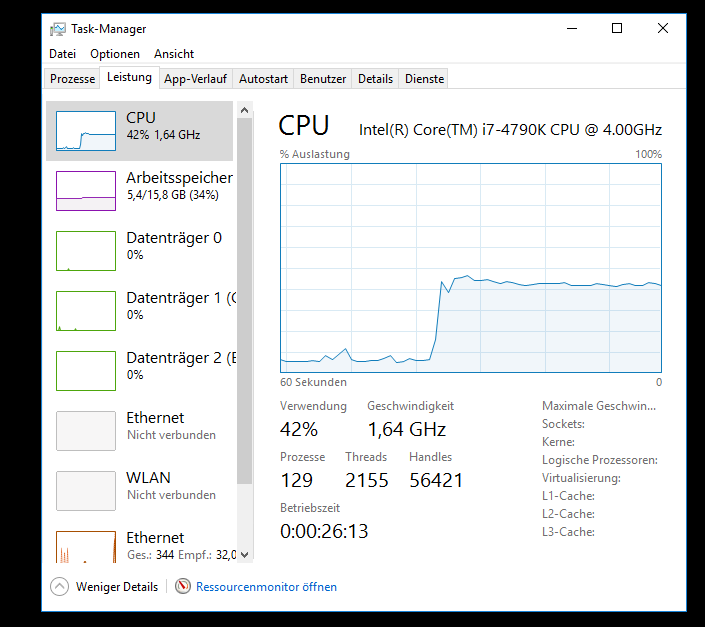

könntest du im Taskmanager bei gleicher beim Rendern etc. alle Kerne anzeigen lassen?
Cinebench:
Bei den Beispiel-Systemen sind aber ganz schöne Unterschiede zu sehen. Irgendwie komisch.

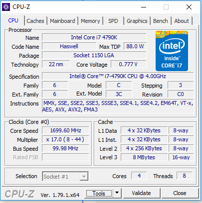

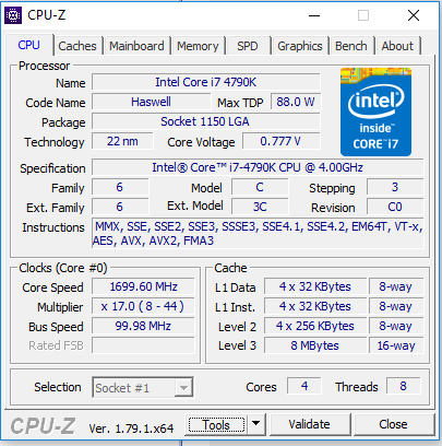

Die CPU kommt doch nicht über 1.7GHz hinaus. Schau noch mal in den Energie Einstellungen, welches Schema eingestellt ist.
Hat nix mit dem Power Plan zu tun, die cpu brennt bei 100 Grad und throttelt runter. Bild 2

Die Werte von Core Temp finde ich seher seltsam als richtig anzusehen.
Wieso sollten sie seltsam sein...
CPU geht nicht über 1,7 Ghz .... Leistung liegt brach aber die Temperaturen sind oben ... na warum rennt das System nicht ?
Wegen den Energieeinstellungen die man im Normalfall nicht mal anfassen sollte ... weil das System schon 3 Jahre passend damit lief !
Der Themenstarter hat nun mehrmals den Kühler von der CPU genommen, ob er auch jedes Mal vor dem neu montieren die WLP erneuert hat? :)
Wenn die nach 3 Jahren eingetrocknet war liegt der Kühler 100% nicht richtig auf wenn die WLP nicht erneuert wurde.
Weil nicht alle Tools geeignet sind und mal etwas falsches anzeigen können. Es gab hier mal einen schönen Bericht.
Am Ende wird es wohl wirklich daran liegen, das der Lüfter nicht richtig montiert oder die WLP falsch aufgetragen ist.
