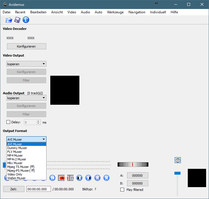

Zum Schluss kennt noch jemand einen lightweight Videoschneider? Avidemux, schneidet nur in avi ;-) und es sollen nur einfache Szenen gelöscht werden...

AVIDemux schneidet alles, auch ts, ps mp4 usw. du musst nur einstellen, welchen Container du als Ausgabeformat willst.

Danke euch für die schnellen Antworten. Wenn ich das zusammenfasse, dann ist es gleich wie mit MP3, lieber nicht, da Qualitätsverlust. Bzgl. Avidemux muss ich nochmal schauen, hatte gestern mal die portable Version getestet...
