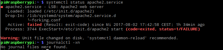

Mit
sudo /etc/init.d/apache2 start
bekomme ich folgende Fehlermeldung:

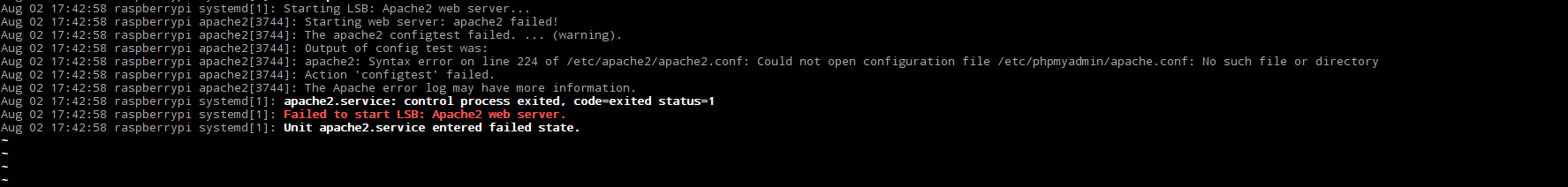

In der Fehlermeldung wird doch schon der Hinweis gegeben, wo du mehr Infos findest. Was siehst du da?
Also ich lese dort jetzt dass er die config-Datei nicht mehr findet, richtig?

Eine Konfigurationsdatei für phpmyadmin fehlt ihm.

In Zeile 224 der Datei /etc/apache2/apache2.conf kann er die Datei /etc/phpmyadmin/apache.conf nicht öffnen, weil die nicht existiert. Daher bricht dein Apache den Start ab und ist dann logischerweise, mit allem was darüber aufgerufen wird (phpmyadmin z.B.), auch nicht erreichbar.
In deinem Anfangspost steht in der Fehlermeldung zusätzlich "Warning: Unit file of apache2.service changed on disk ..." mit der Empfehlung, einen bestimmten Befehl auszuführen. Den Befehl mal mit Root-Rechten ausführen, damit systemd mit dem aktuellen Stand der Datei arbeitet.

Okay, den Befehl der empfohlen wurde habe ich ausgeführt.
Aber was mache ich jetzt mit der Fehlermeldung zu der fehlenden Config-Datei? Es gibt nicht mal den Ordner "phpmyadmin".
Ich vermute mal, dass mit deiner phpmyadmin-Installation etwas nicht stimmt oder durch das Upgrade etwas dran geändert wurde, so dass die Dateien nicht mehr dort sind, wo sie vorher waren. Die könntest du als Nächstes einmal überprüfen.
