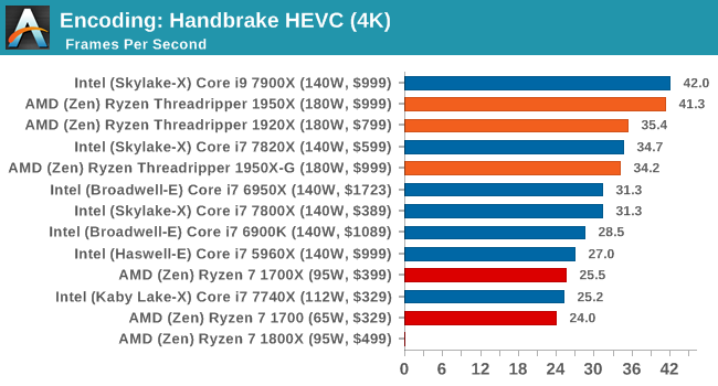

Nachdem der Threadripper 1950X im Handbrake HEVC (4K)-Test von Anandtech knapp vom 7900X geschlagen wird (siehe auch Bild unten), der Artikel dazu aber keine Erklärung liefert, hab ich mich selbst mal auf Ursachenforschung begeben. Dabei habe ich herausgefunden, dass Handbrake scheinbar nicht mit beliebig vielen Threads umgehen kann, was natürlich das Testergebnis zumindest im Ansatz erklären würde. Leider hab ich aber keine genaueren Informationen diesbezüglich gefunden, daher die Frage an euch:

Im Gegensatz zu Anandtech (ganz knapper Sieg für Intel in x.264) wird der 7900X in Handbrake hier auf CB (x.265) klar geschlagen durch Threadripper.
Wobei der Test auf CB natürlich ein anderer ist als auf Anandtech. CB wandelt4K H.265 in 1080p H.264 und 4K H.265 in 1080p H.265 um wohingegen Anandtech 4K60 H.264 in 4K60 HEVC umwandelt, was meines Wissens deutlich rechenintensiver ist.
Das meinte ich damit, die Vergleichbarkeit der Tests der verschiedenen Websites ist schwierig, wenn unterschiedliche Aufgaben abgearbeitet werden.
