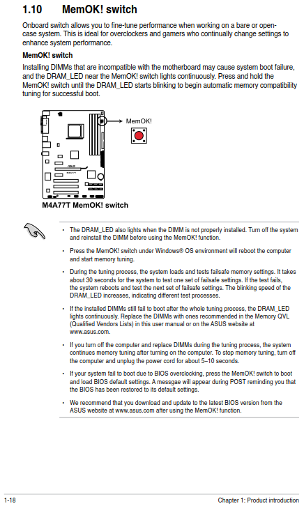

Auszug aus dem Handbuch. Da steht auch was das Blinken der DRAM-LED u.U. zu bedeuten hat.

wenn die DRAM-LED dauerhaft leuchtet, bedeutet das RAM-probleme laut Handbuch
Leider gibt das Handbuch zu den Postcodes nichts her (mal wieder typisch).
