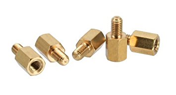

diese Abstandshalter meinen wir

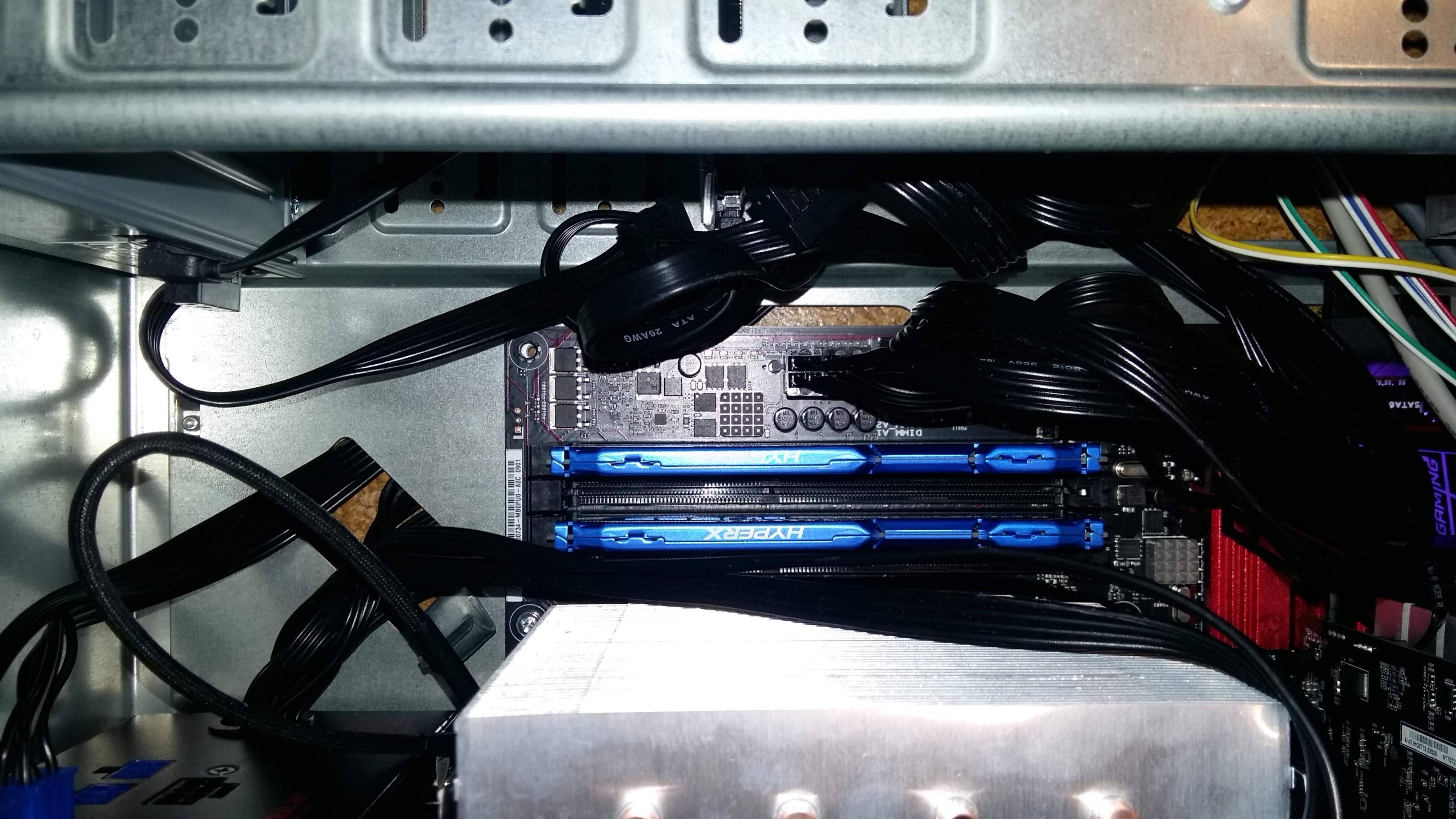

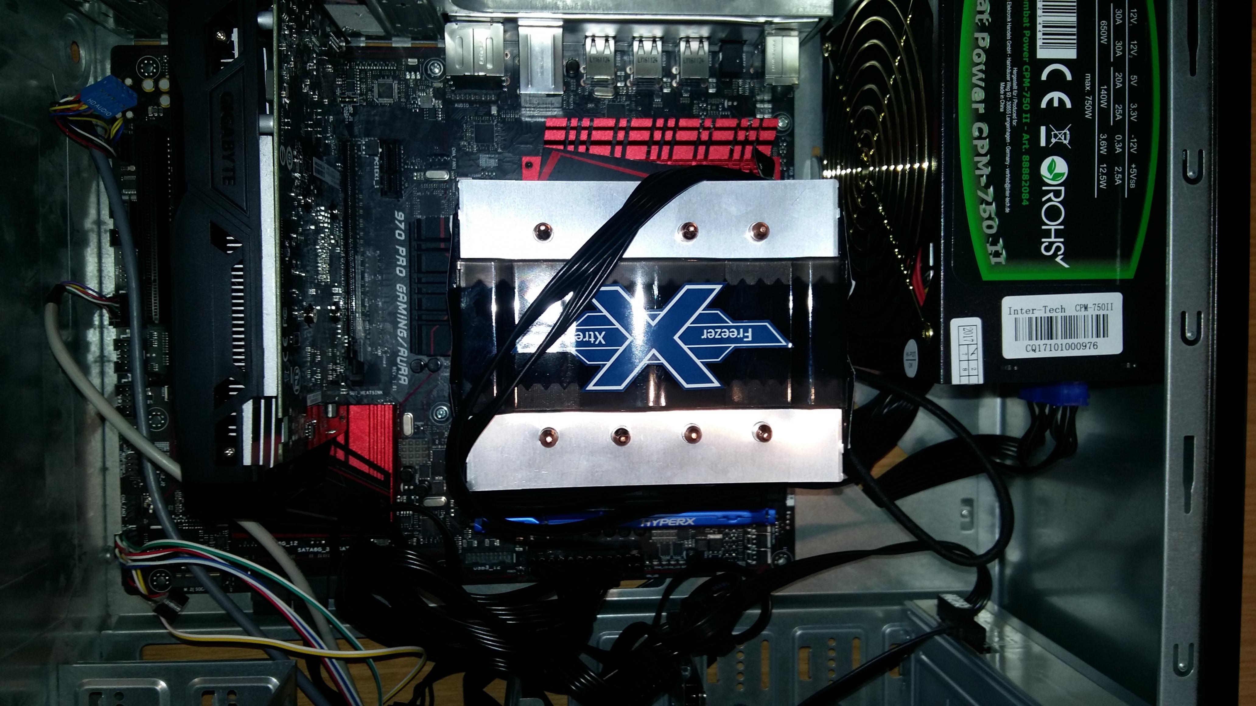

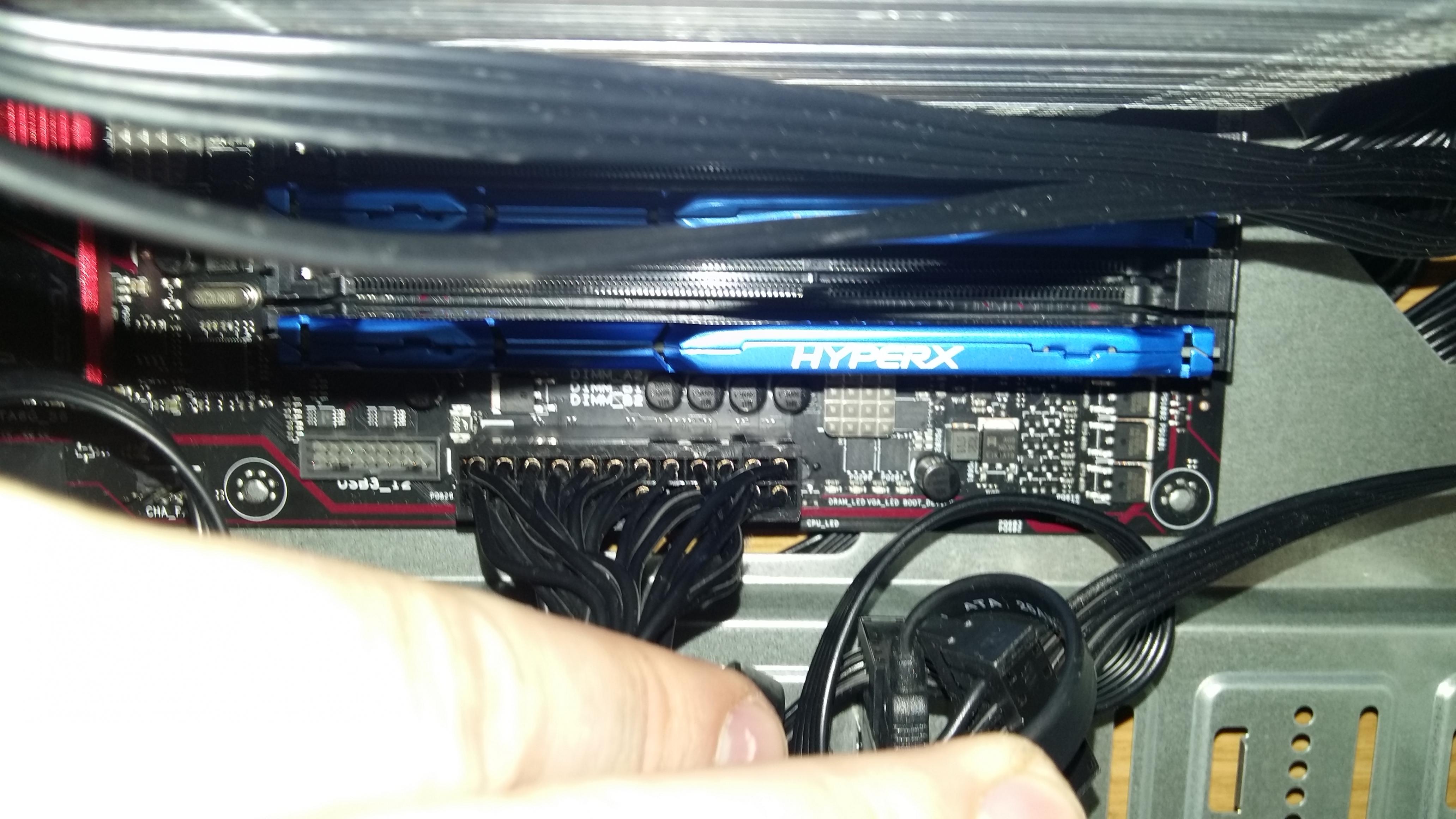

Hier mal ein paar Bilder, hoffe man erkennt alles:
Da fehlen Motherboardschrauben? Sind an den Stellen auch Abstandhalter drunter, sieht nicht so aus?
Hab alles außeinander und wieder zusammengebaut, die oben genannten Abstandshalter sind verbaut.

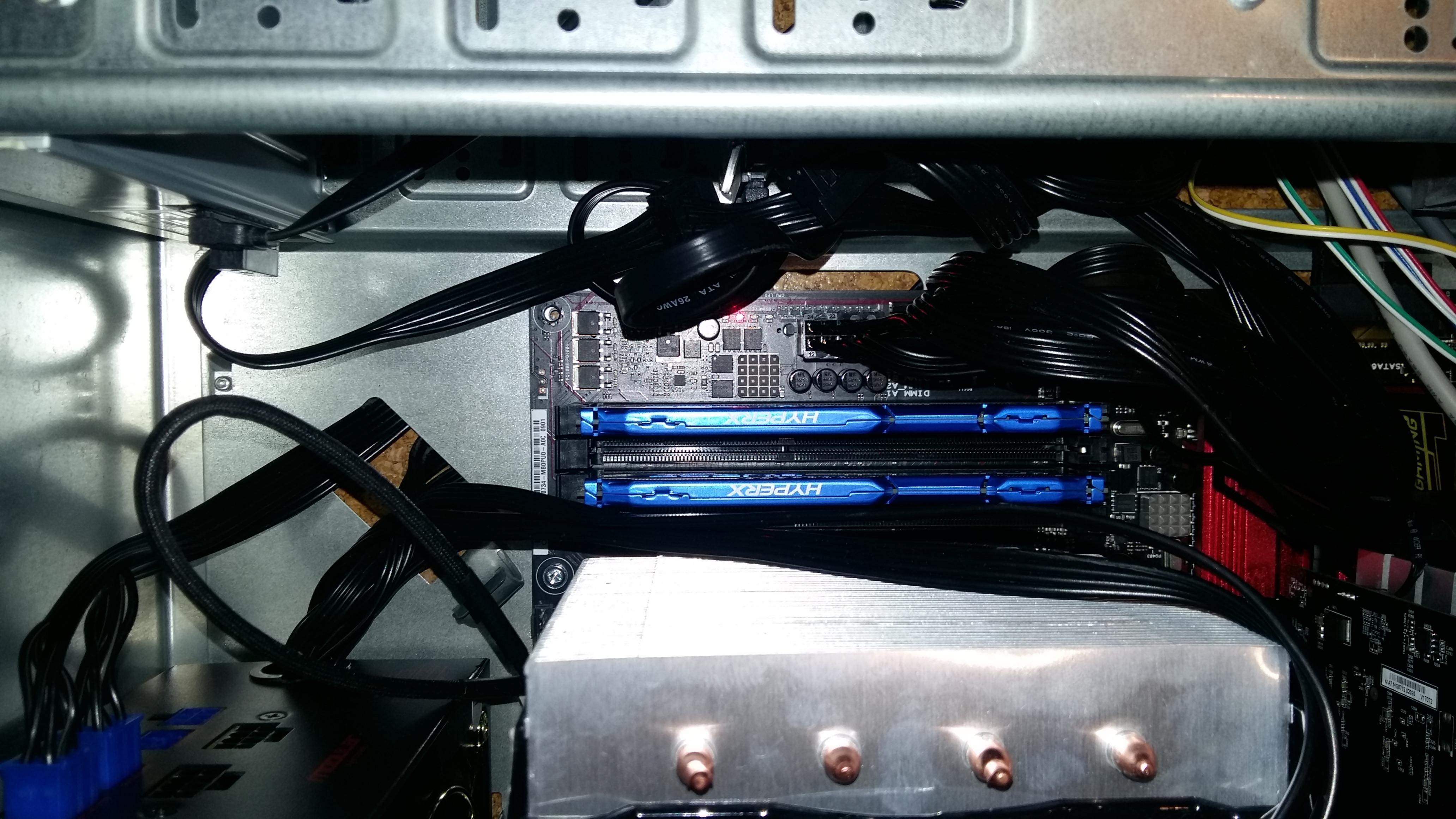

sind sie aber auch an der richtigen Stelle? die dürfen nur da sein, wo auch die Löcher im Mainboard zum verschrauben sind.
zb auf Bild 5 oben links fehlt schon einer

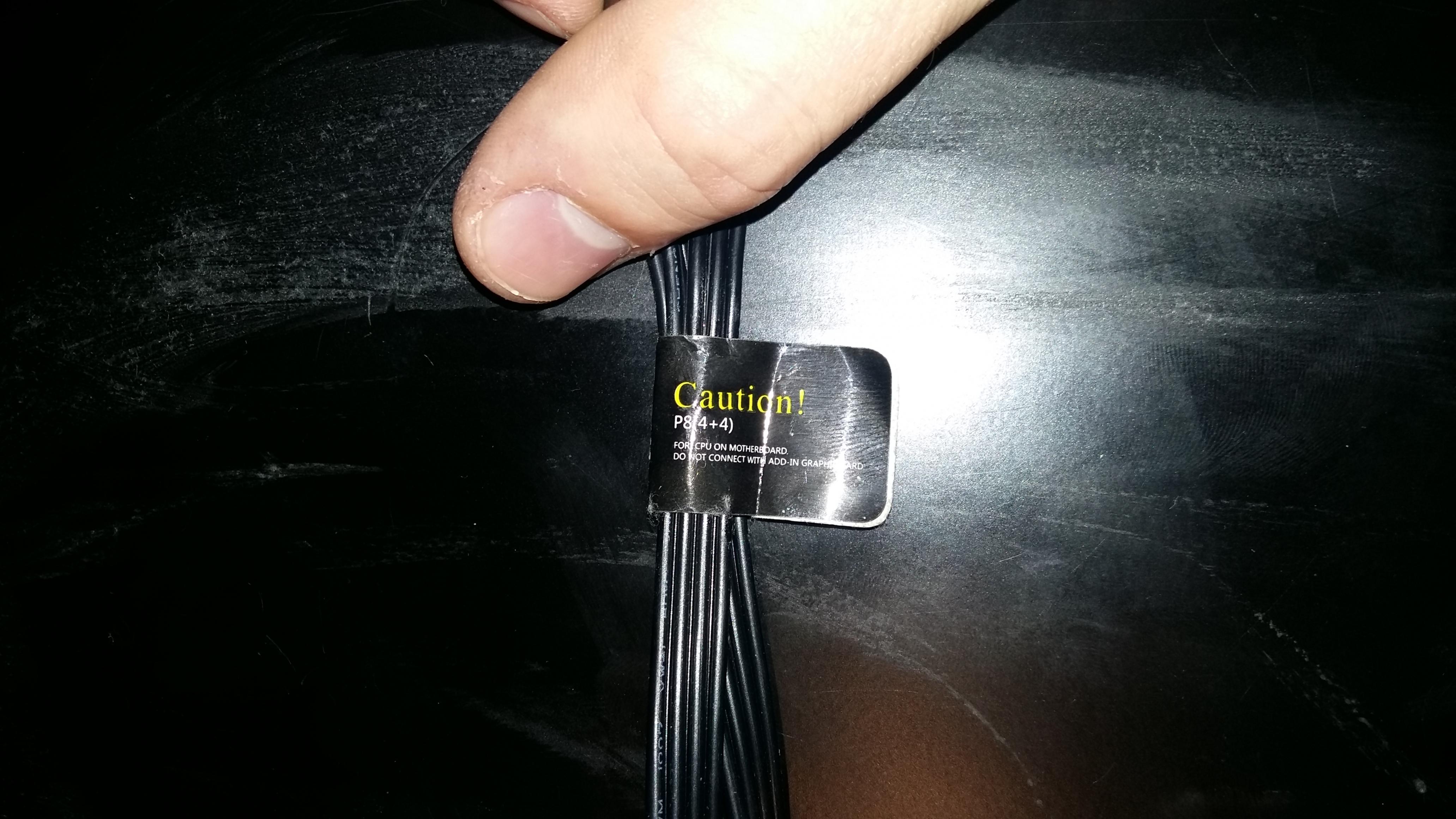

Das Kabel (siehe Bild oben) sollte doch das richtige sein, für den CPU, ich meine steht ja extra drauf oder nicht?
