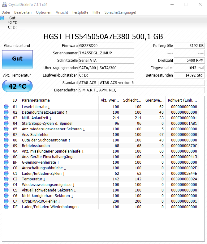

Ich dachte erst es liegt an der alten HDD, daher habe ich die SSD aus meinem Laptop eingebaut aber trotzdem dauert es fast 3 Minuten den PC zu starten.

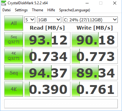

Ich weiß nicht genau woran es liegt, dachte erst der SATA Port wäre schuld da nur mit maximal 5-10MB/s gelesen und geschrieben wird, teste ich allerdings mit DiskMark schreibt und liest die Platte mit ~90MB/s was für eine 5200er HDD ja ganz gut ist. Aber alleine das installieren des AMD Treiber hat fast 30 Minuten gedauert.
