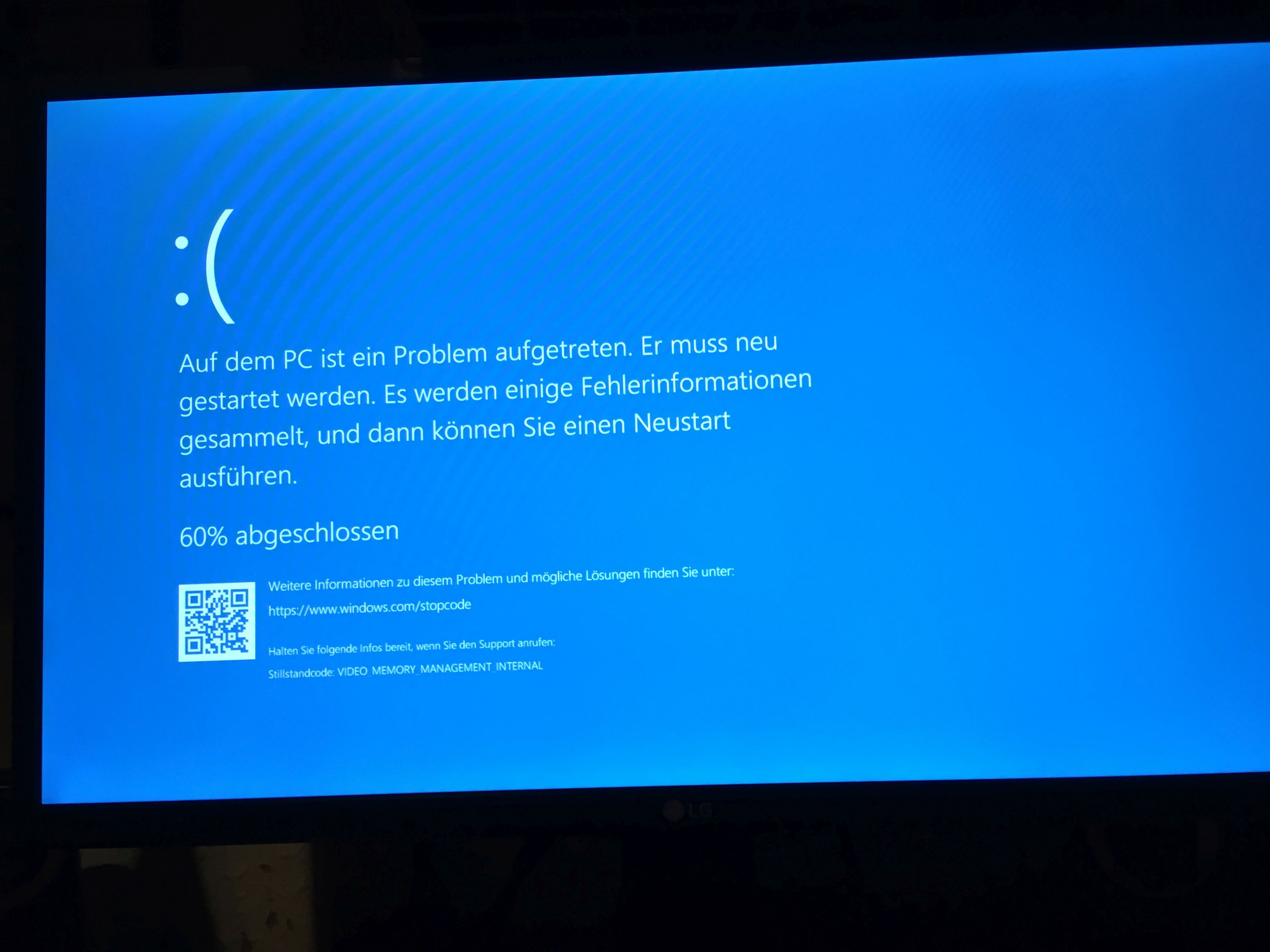

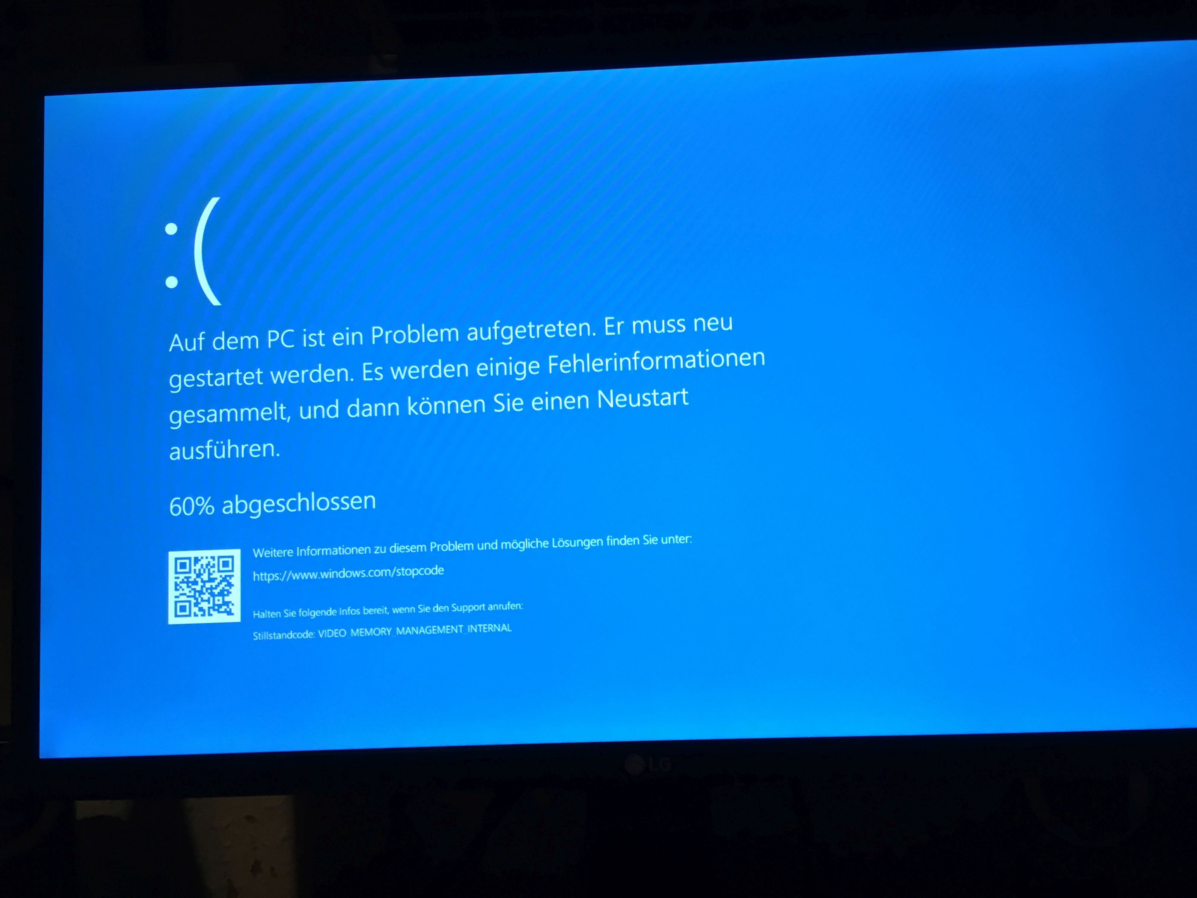

ich habe gestern meinen PC auf das Fall Creators Update aktualisiert. Das hat alles soweit geklappt. Als es fertig war, hatte ich Probleme mit meinem Xbox One Wireless Controller. Diesen verbinde ich via Bluetooth und einen entsprechenden Adapter mit meinem PC. Nachdem ersten Start nachdem Update habe ich Bluetooth ausgeschaltet. Kurz danach wollte ich es wieder einschalten, um den Controller zu testen. Dies ging aber nicht ohne Probleme Nach diversem hin und her, war der Controller wieder mit dem PC verbunden. Diese Probleme hatte ich aber schon immer mit dem Controller, wobei er dann nach einigen hin und her lief. Danach habe ich ihn mit Forza Horizon 3 getestet, was auch soweit geklappt hat, aber nach einigen Minuten kam ein Blue Screen mit der Meldung Video Memory Manager Internal. Darauf habe ich den PC neu gestartet und das Spiel nochmal probiert und wider kam ein Blue Screen. Daraufhin habe ich dann den Controller entfernt und meinen alten Xbox One Wireless Controller angeschlossen und nach einem Test kam die Meldung nicht nach einigen Minuten, sondern nach etwa zwei Stunden. Heute habe ich nun das Spiel neu installiert und das Spiel lieft gut, bis es nach ca. 2,5 Stunden abgestürzt ist. Nach Windows 10 wieder hochgefahren war, habe ich den PC erneut gestartet und Forza Horizon 3 nochmal neu gestartet und gespielt, wenige Minuten später kam wieder der Bluescreen.
Ich weiß nicht, ob das mit dem Update zusammenhängt, da ich Forza Horizon 3 einige Zeit nicht mehr gespielt habe und andere Spiele, die ich in letzter Zeit VOR dem Update gespielt habe liefen ohne Blue Screen. Dieser Blue Screen kam bis jetzt auch nicht im "normalen Betrieb" (Office, Internet, Videos gucken etc.). Ebenso habe ich mal die Spiele Forza Motorsport 7, Project Cars 2 und den Euro Truck Simulator 2 jeweils einige Minuten ohne Blue Screen getestet.

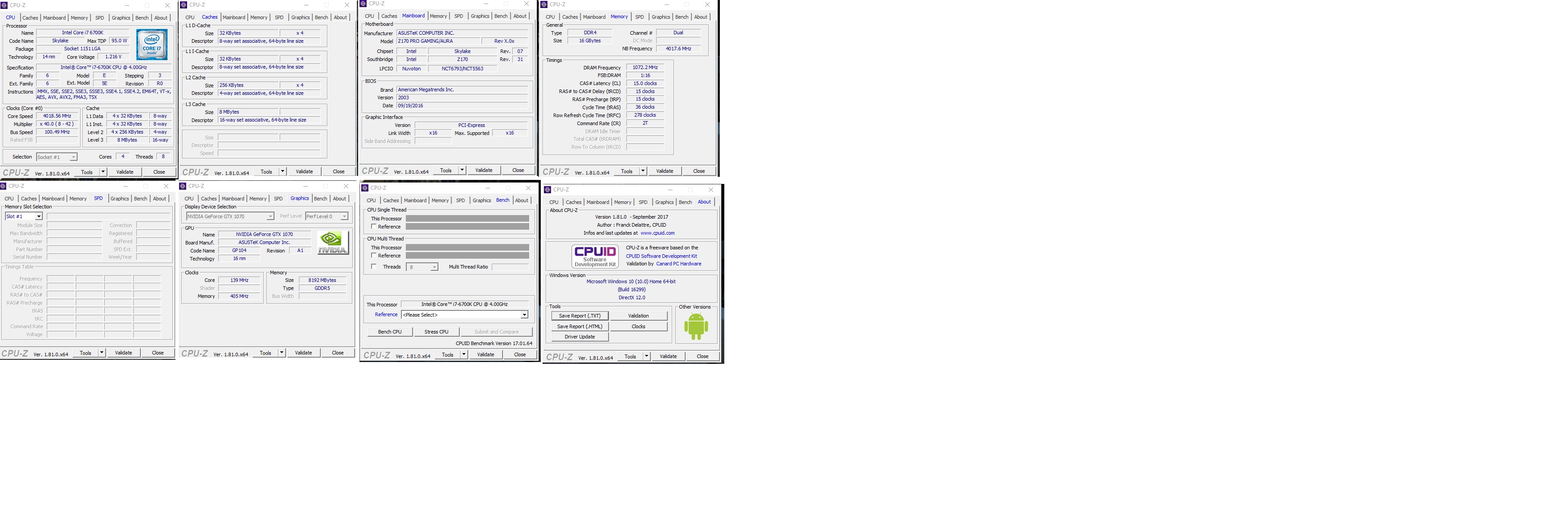

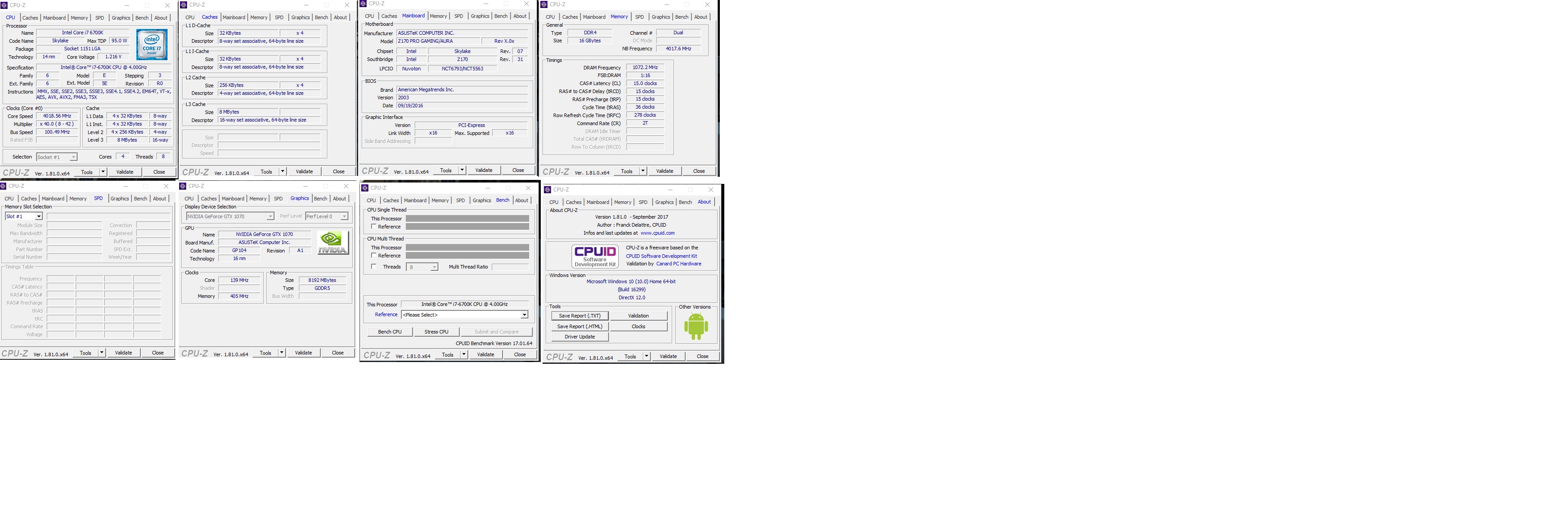

SO hier kommt die Auswertung von CPU-Z!
Ich werde aber mal trotzdem PC aufsetzen, dies hat aber andere Gründe. Es ist nämlich so, dass ich manchmal Probleme mit dem USB-Treibern haben, dies aber eigentlich schon seit mehren Monaten. Daraufhin hat mir ein guter Freund, der Informatik studiert, geraten, ich soll bei Zeiten den PC mal neu aufsetzen und jetzt ist natürlich eine gute Gelegenheit.
Kann man denn an den Daten denn etwas zum Zustand meiner Hardware sagen? (Ist was defekt oder so?) Mein Vater (Von Beruf Systemadministrator) hat wohl heute morgen mal im Internet recherchiert und herausgefunden, dass nach größeren Updates sich im Internet sehr viele Nachrichten, Posts etc. über Blue Screen in Windows 10 finden.
