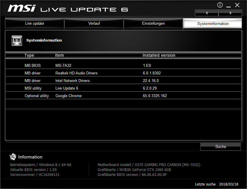

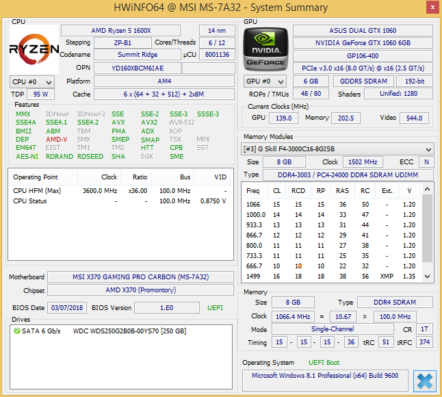

1. Hardware - Bitte nutzt dazu die "HW-Info" anhänge
Eine ausführliche Info im HTML Format
HW-Info.HTM

Ich besitze 2x die WD Blue M2 SSD - derzeit ist nur die auf dem M2_2 Platz verbaut und darauf läuft Windows 8
Es ist nur ein RAM Riegel verbaut - Der RAM befindet sich auch in der Supportliste des MBs und läuft nach händischer Einstellung stabil bei 1.35V mit 2933Mhz.

Hi,
derlei Probleme kenne ich von dem MB nicht. (hab das gleiche)
Versuch mal das vorherige Bios zu flashen. Vielleicht hat das Bios einen Bug.
Was du auch probieren kannst, im Bios den Legacy USB Support auf disable stellen und für die Installation das Lan deaktivieren.
Dann das Upgrade von einem USB-Stick installieren, oder eine Neuinstallation.

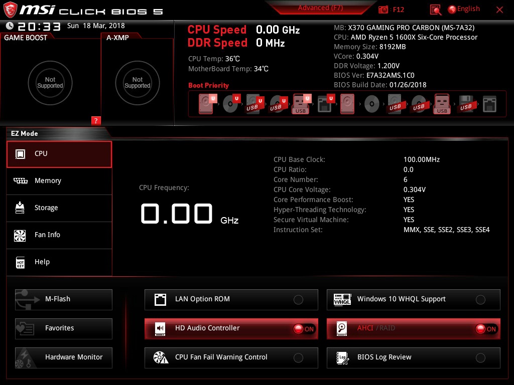

Mein System startet aber das BIOS sieht wie folgt aus:
Den Versuch Windows 10 zu installieren hab ich noch nicht gemacht.
Ja,
Habe dann die Standards geladen. Wie kann ein System so funktionieren frage ich mich.

Ich hab es jetzt wieder auf 1.E0 hochgerüstet. Die Werte sind auch wieder vorhanden. Wenn ich das richtig verstehe, dann ist die CPU Spannung dynamisch und muss nicht bei 1.25V festhängen? Ich hinterfrage dies weil xxxx darauf hindeutete dass der VCore zu gering ist.
Vcore passt so, im Idle hab ich mit dem R5 1600 auch um die 0,870V anliegen. Wenn das aber die Volllast Vcore ist, dann stimmt was nicht.
Zu den Freezes, ich habe das gleiche Mainboard und bei mir gibt es keine Probleme, Windows hat sich problemlos installieren lassen. Hast du schon mal den RAM auf Fehler getestet?
Ansonsten mal Stecker ziehen, die BIOS Batterie für 10 minuten raus nehmen und ein paar mal den Powerknopf am Gehäuse betätigen, hat mir bei früheren PCs oft wieder einen Start beschert :)
Da stimmt generell etwas nicht entweder ist die Cpu nicht richtig auf dem Sockel also nimm sie mal runter und stecke sie noch mal neu kannst auch mal den Hebel von der Arretierung ein paarmal hoch und runter machen manchmal kontaktieren einige Pins nicht auf Anhieb. Oder Cpu oder Mainboard sind defekt. Die 0,304V die bei die angezeigt werden sind definitiv nicht ok im Bios müsste da mindestens 1,2V angezeigt werden weil das Bios die Cpu so auslastet das Maximalspannung anliegen sollte. Abgesehen davon ist die Cpu bei 0,304V nicht mehr Funktionsfähig.
Tatsächlich, den BIOS Screenshot hab ich übersehen. Dort sollte dir die Base Frequenz angezeigt werden. Bei mir steht da 3,20GHz.
Und 2933MHz DDR speed.
Ich schließe mich an, entweder Board oder CPu haben einen weg. :) Aber probiere erst mal n BIOs Reset.

Im BIOS hatte ich eben einen VCore von 0.080V. Ich bereite gerade die Retoure vor weil ich nicht weiter weiß. Ich versuchte auch eine Windows 10 Installation über DVD mit dem 1703 Build welches ich selber schon einige male bei Freunden installieren konnte.
Geht halt weiterhin nicht.
