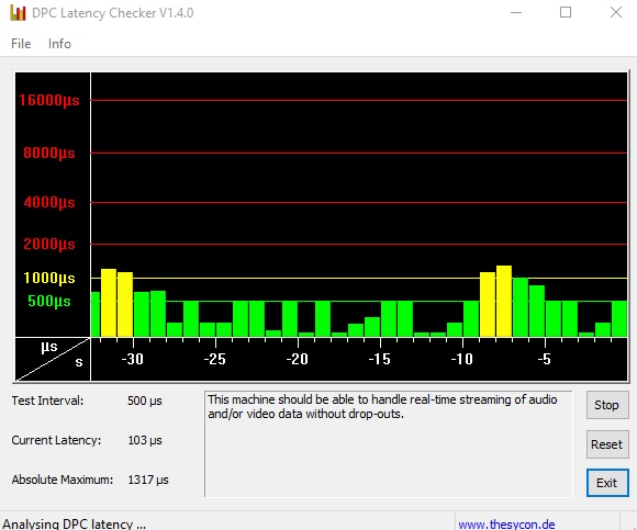

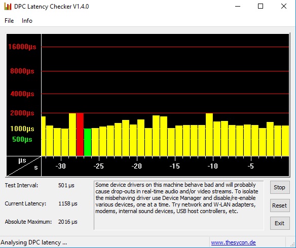

Ich habe alle USB-Ports durch
Ist das eher gut, oder schlecht zu bewerten?
Was ist ein CM6301? Chord baut ihre eigenen DAC-Chips.
Hier von meinem Laptop
ist eigentlich schlechter, aber keine Klickgeräusche

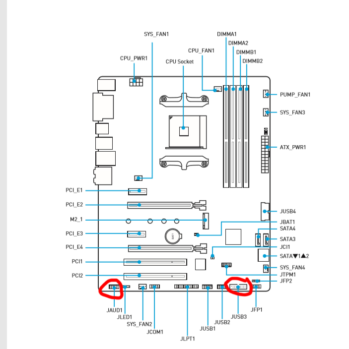

Hast du ein USB-Frontpanel?
Steck das mal vom Mainboard und schau ob das Geräusch noch da ist.
Ein Bekannter hatte ein ähnliches Problem.
Es lag an der miserablen Erdung des Frontpanels.
Das hat sich auf die Soundkarte als auch seinen DAC ausgewirkt.
Ich denke das ist das Front Panel, jedenfalls funktioniert es nicht mehr.
