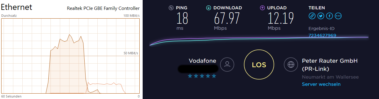

Ich habe ein Problem mit einem TP-Link Wlan Router. Genauer mit dem TL-WR841N.

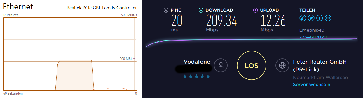

Und zwar sollte der doch eigentlich für 100Mbit/s im LAN taugen. Doch im Speedtest sieht das anders aus. Das andere Bild zeigt meine LAN-Verbindung wenn ich das LAN-Kabel direkt in das Modem von Vodafone stecke. Dann funktioniert alles super und stabil.
Ich erwarte somit mehr oder weniger 100Mbit/s und nicht irgendwas um die 60-70.
Woran könnte das liegen, hat da jemand ne Idee?

Zuerst: bei der Hardwareversion handelt es sich um v11, als auch v13, welche ich heute von Amazon als Ersatzgerät bekommen habe, also sollten wohl 90 Mbit/s drin sein.
Gerade bei zwei seperaten Seiten geschaut, welche bei mir im "direkten Verfahren" auch stabile Werte ergeben, und bei einem Linux Image, da sind die Werte im Moment noch schlechter, also ungefähr zwischen 30-40Mbit/s. Also Speedtest.net halte ich nicht für den Schuldigen.

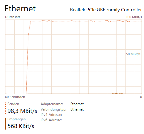

Edit#2: So sieht übrigens eine Transaktions zweier PCs aus, die per LAN am Router hängen, sehr stabil.

Wenn du zwischen zwei PCs am TP-Link volle 100 Mbit erhältst, zeigt das, dass der interne Switch die 100 Mbit voll kann. Das wird er dann auch zur Vodafone-Kiste hin schaffen. (Es sei denn, wie gesagt, du betreibst den TP-Link auch als Router und er muss für Router-NAT Rechenleistung bringen, die ihn auf 60 Mbit einbrechen lassen.)
