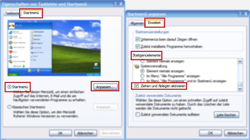

Hio,
versuchs mal mit der Option Ziehen und Ablegen aktivieren. Zu finden unter: Rechtsklick auf die Taskleiste | Eigenschaften | Startmenü | Startmenü: Anpassen | Erweitert | Startmenüelemente (gaaaanz unten).
Wenns nicht gleich klappt evtl. nochmal deaktivieren und wieder aktivieren.

Ohoh, dieses Element gibt es bei mir nicht.
Bei mir ist das unterste die Systemverwaltung.
Das heißt nichts gutes oder?

Hm, also ich könnte dir sagen, wie man den Wert über die Registry ändert, aber ob das dann auch klappt!?
Mit diesem Wert wird die Option deaktiviert:
Code:
[HKEY_CURRENT_USER\Software\Microsoft\Windows\CurrentVersion\Explorer\Advanced]
"Start_EnableDragDrop"=dword:00000000
Und so aktiviert:
Code:
"Start_EnableDragDrop"=dword:00000001
Schau doch mal nach, ob es diese Einträge überhaupt gibt ohne etwas zu ändern.
Zu finden unter Start | Ausführen | regedit | OK.
Hallo
Also der Wert ist auf meinem Rechner überhaupt nicht vorhanden, auf demjenigen, der funktioniert, ist dieser Wert allerdings auch nicht zu finden.
Jetzt habe ich den Wert bei mir neu erstellt und neu gebootet, das hat allerdings auch nichts gebracht. :(
Edit------------------------
So, ich habe die Lösung des Problems ausgemacht. :)
In TuneUp gibt es ein Häkchen, welches das Ziehen und Ablegen im Startmenü erlaubt.
Dieses habe ich de- und wieder aktiviert und voilà es geht wieder. Auch die Option unter Startmenüelemente ist wieder zu finden. :) :schluck:
