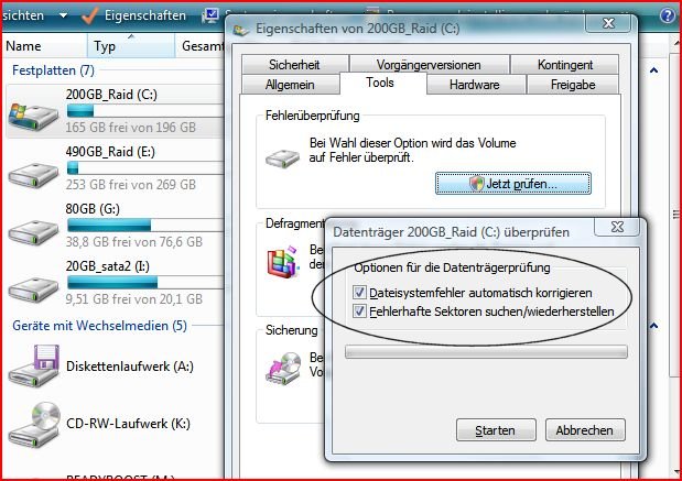

Tausche erst das Kabel und prüfe ob das nicht wackelt , dann machst das was auf dem Bild ist, du musst dafür aber ZEIT einplanen sonst gehts schief .
wie lange wird es denn etwa dauern bei ner patition mit 40 gb von denen 8 gb belegt sind?
weiss ich nee aber der physische Test der runden Scheiben in der festplatte auf Lesbarkeit und Beschreibbarkeit dauerte schon immer lange, vll. 1 Stunde oder auch mehr.
Möglicherweise brauchst du das nee zu machen wenns wie bei mir am SATA Kabel lag.
