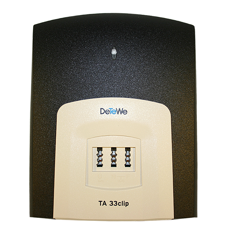

Gibt es eine Möglichkeit, den analogen Stecker vom Fax an einen der ISDN-Ports des IADs anzuschließen? Braucht man dazu einen aktiven Wandler (wieder ein zusätzliches Gerät und auch zu teuer), oder reicht auch einfach so ein Adapter?

Du brauchst einen Wandler - alles andere wird nicht funktionieren. Bei eBay wären die Teile mittlerweile recht günstig - ist halt die Frage, ob es das noch wert ist.
Wie oben schon erwähnt, einen a/b-Wandler kaufen oder aber vielleicht eine schöne Fritzbox. Die 7270 ist eine echt feine Kiste, mittlerweile vermutlich schon etwas veraltet. Aber da kannste schön alle Telefone, Faxe etc. anschließen und es kann Dir nebenbei auch als Basisstation dienen zu all den weiteren Funktionen, die sie bietet.

@chico-ist: Die Starterbox an das IAD anzuschließen wird auch nicht funktionieren. Du bräuchtest einen dedizierten Wandler, den du an das IAD anschließen kannst. Der Kollege scheint da was missverstanden zu haben: Die StarterBox ist ein Kombigerät aus NTBA, DSL-Splitter & Wandler. Den Wandler in der Starterbox kann man aber nicht an einen externen S0-Bus (ISDN-Buchse) verkabeln, so wie er das vmtl. verstanden hat.

Also einen Wandler. Kannst du mir da etwas empfehlen? Aber bitte gebraucht und möglichst günstig, andernfalls wäre es wohl besser lieber ein neues Multifunktionsgerät (Drucker, Scanner) mit ISDN-Fax zu kaufen, das steht demnächst wohl auch an.
