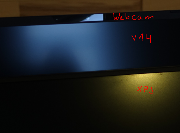

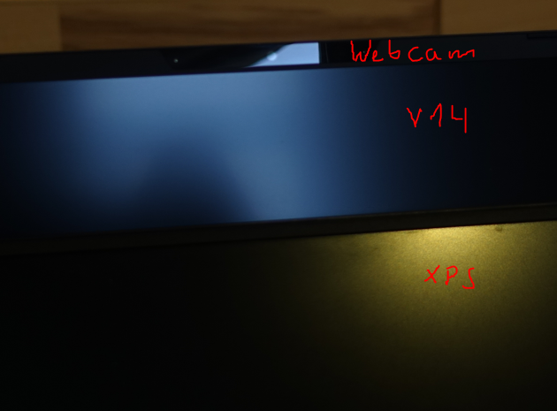

Das Display (3K Variante) ist definitiv matt. Weniger rau als bei meinem alten XPS 13 mit FHD-Display und dennoch angenehm. Kein Vergleich zu den ganzen Touchscreens. Das einzig reflektive ist die Webcam.
