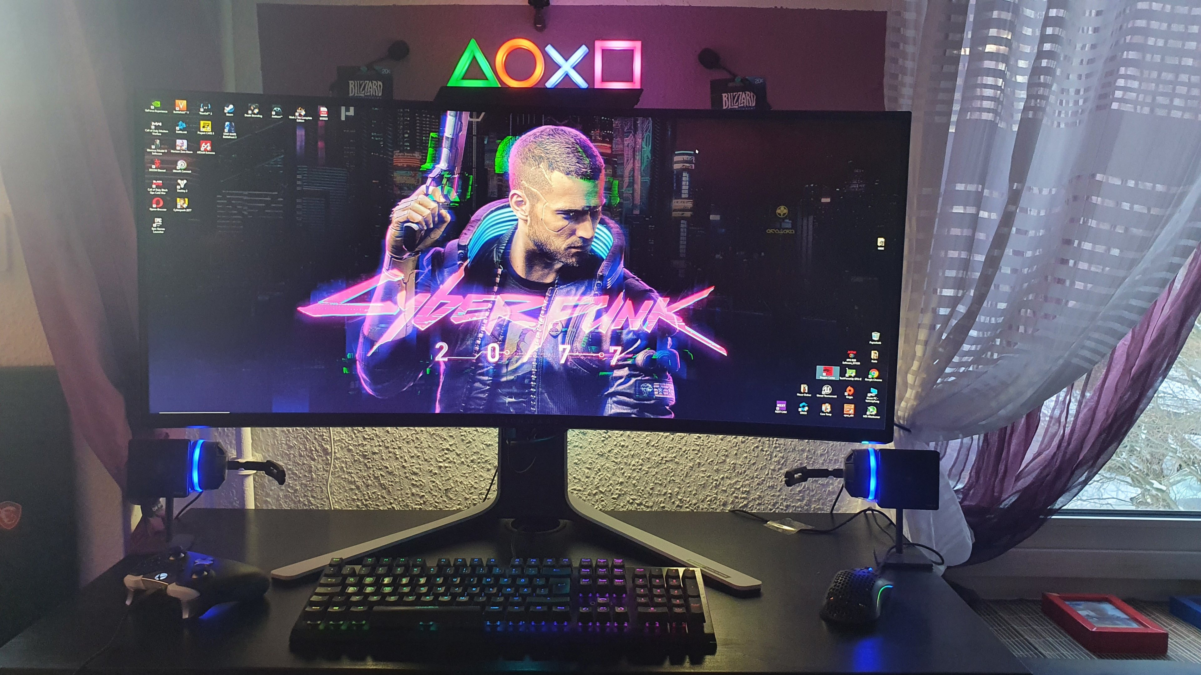

Ich frage mich was Besser ist am Alienware AW3821DW
RTX 3080 Suprim 10G
Core i7 9700k 4.8 Ghz
Was ist am besten zum Spielen.
Da ich bei 3840x1600
10 Bit mit 4:2:2 8bpc, 10bpc, 12bcp und 144Hz
Dynamische Bereich Begrenzt.
YCbCr 422 mit 8 Bit
Dynamischer Ausgabebereich Begrenzt 144 Hz
RGB mit 8 Bit
Dynamischer Ausgabebereich 144Hz
YCbCr444 mit 8 Nit und 144Hz
Begrenzt
RGB mit 10 Bit und 120Hz
Dynamischer Ausgabereich
Beim letzen natürlich nur 120 Hz möglich statt 144Hz aber dann mit RGB. Ehrlich gesagt habe mich schon etwas beschäftigt damit aber ich weiss nicht wirklich welche die Beste Einstellung ist.
