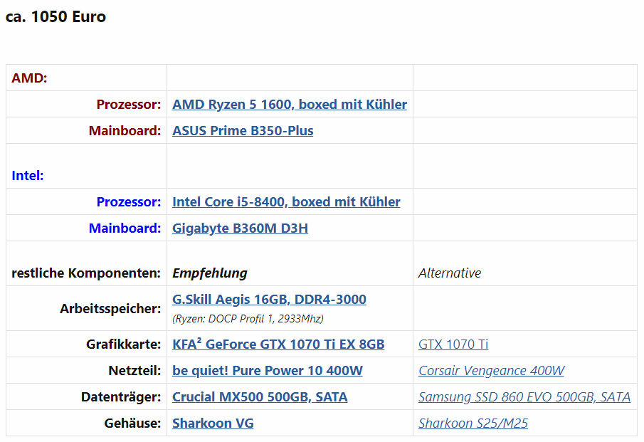

Und? Was soll das jetzt hier werden? Die Vorschläge im Kaufberatungsfaden gefallen ja/nein?

Monitor mit FreeSync ist vorhanden. Der PC soll komplett neu gebaut werden. Ist meine gepostete Vorstellung für 1000€ zu hoch?
Ich bezweifel dass man mir eine nVidia für FreeSync empfiehlt.

dann bleibt dir wohl die Wahl zwischen RX580 8GB und ner RX Vega 56, die aber über das Bufdget gehen wird

dafür reicht vmtl. auch die RX580, aber nicht die nächsten 4 Jahre....

es steht dir natürlich frei einzelne komponenten durch andere zu ersetzen. die FAQ nimmt auf Freesync/G-Sync keine rücksicht.
