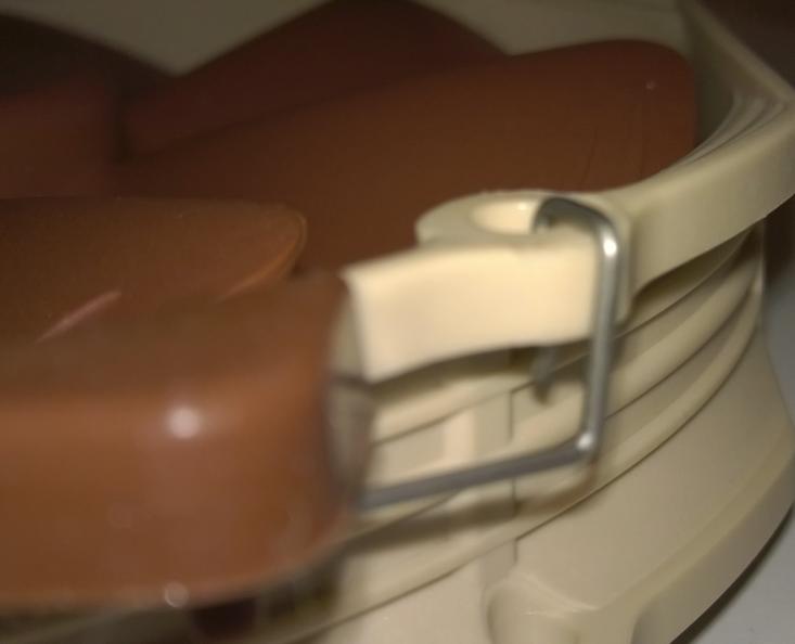

Am NF-A15 Lüfter passt diese ohne Umwege da der Rahmen und die Befestigungslöcher des Lüfters schmaler sind, somit kann die Klammer ohne wegzurutschen eingehakt werden und dann am Kühlturm gespannt werden.

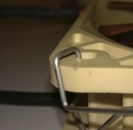

Bei einem anderen Lüfter 120x120x25 passt diese Halteklammer nicht, da die Befestigungslöcher mit mehr Rahmen umgeben sind und die Halteklammer dort nicht fassen kann, schief sitzt, immer raus rutscht und alles andere als stabil dort hängt.

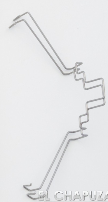

Frag doch mal direkt bei Noctua nach. Über den Support liest man viel gutes, es könnte durchaus sein, dass sie die passenden Klammern kostenlos schicken.

Entweder Noctua kontaktieren, ob man passende Klammern bekommt, was idR. kein Problem ist.
Oder einen Lüfter mit schmaleren Steg nehmen, bspw. die NB eLoop besitzen einen vergleichsweise schmalen Rahmen um die Montagelöcher.
Ich hab heute die Rückmeldung von Noctua bekommen.
Es gibt andere Klammern dafür. Nennen sich NM-SFC12
Die Klammern sollen wohl mit allen Noctua Lüftern kompatibel sein, einzige Ausnahme der NF-P12 PWM

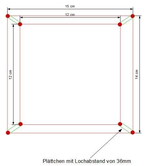

Ansonsten vier kleine Metallplättchen zurechtsägen, das wäre wohl hier die beste und, je nachdem, wie man das ganze macht, eleganteste Methode. Ich hab das mal eben nachgerechnet. Wenn man von 120x120mm auf 140x140mm kommen will, müssen die Plättchen einen Lochabstand von etwa 28mm haben (von Lochmitte zu Lochmitte), wenn man sie unter 45° anschraubt.
In dem Fall könnte man natürlich auch gleich Plättchen auf 140x150mm zurechtsägen, um das ganze auch passgenau wie beim NH-D15 zu haben. Dann müsste der Lochabstand rund 36mm betragen (auch wieder von Lochmitte zu Lochmitte)
Ich habe da mal verständnishalber etwas dazu gezeichnet. Vielleicht hast du ja einen Kollegen, der eine CNC Fräse besitzt oder hast vielleicht sogar selbst eine? Das ist dann schnell gemacht und dazu noch sehr sauber.
