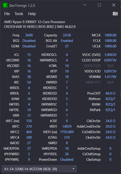

Hat hier jemand Erfahrung mit dem Wechsel von AMD zu Intel und den Speichertimings? Ich hab da echt viel Zeit reingesteckt.
So läufts aktuell auf X370. Hab mir Z690 + Alder Lake bestellt und hoffe dass ich das Setup da so ähnlich auch an den Start kriege.
Nachdem Timings maßgeblich vom Speicherkontroller in der CPU und dem Boardlayout abhängen wird dir wohl niemand ein Antwort geben können. Das wird wieder zum Testen, leider nicht so komfortabel wie bei AMD weil es meines Wissens kein solches Tool zum Optimieren gibt.

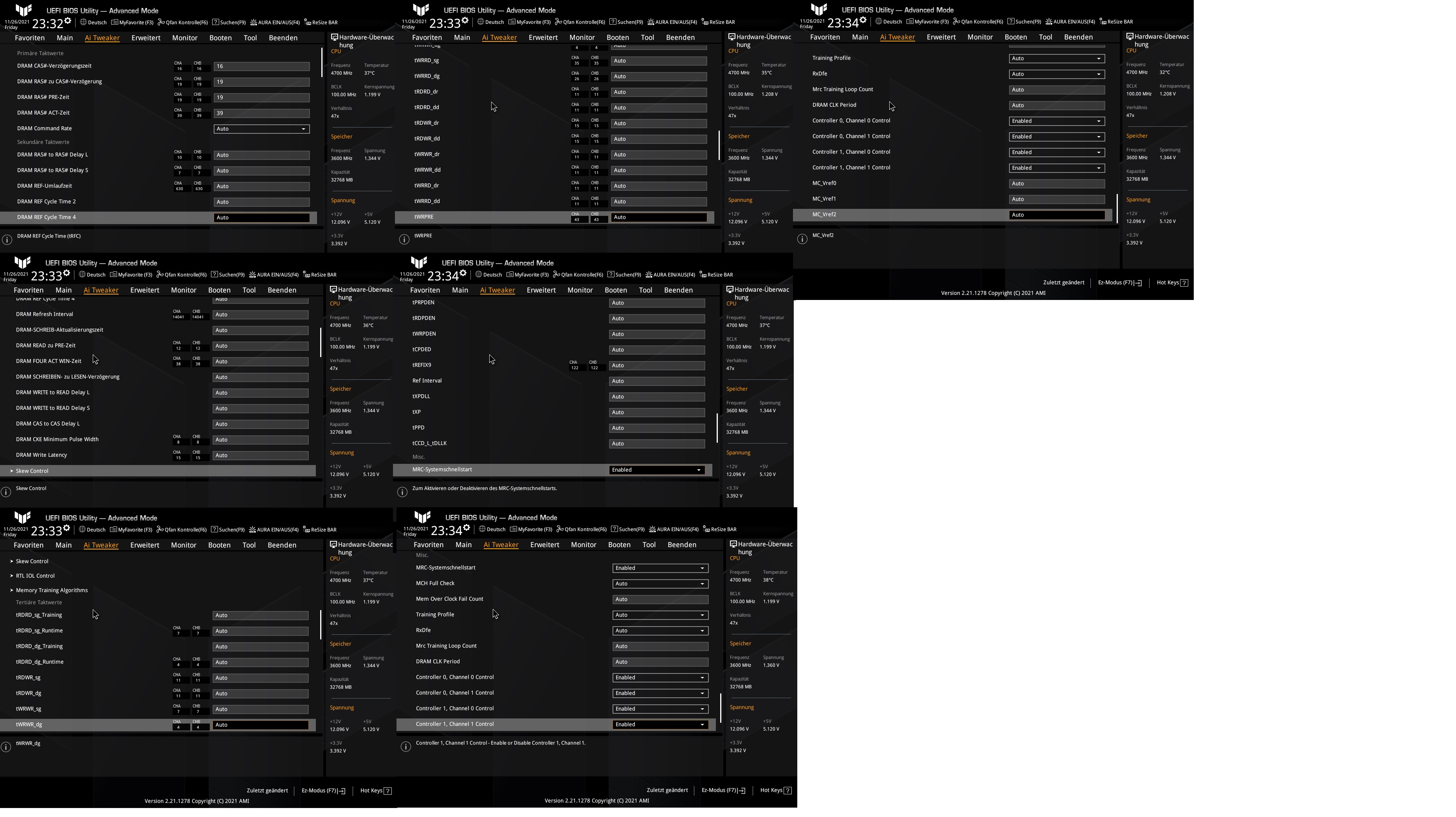

Welcher RAM wäre hier empfehlenswert, um im CPU-Limit bisschen die Leistung zu optimieren? Also welches Kit müsste man da kaufen? Soll weiterhin 32GB haben und Dualrank ist dann wohl auch weiterhin nötig? Bleibt der B-Die die einzige Möglichkeit?
Wenn ich im Bios mit dem Schrott-RAM nur den kleinsten Pups verstelle wie Haupttimings um 1 runter oder Takt um 200Hz rauf, funktioniert die Kiste nicht mehr, selbst wenn ich die Spannung hebe.
Anstatt ein totes Pferd zu reiten, habe ich vielleicht weniger Ärger, wenn ich irgendwas mit 3600 rein mache, aber schon aus der Box geringere Timings hat als das XMP vom jetzigen.
Habe hier im Unterforum auch meinen alten Thread rausgekramt, aber da antwortet keiner.
In GTA5 komme ich derzeit auf 25-30% Leistungszuwachs, wenn von 100% bei 8700K mit dem besagten 3600er-RAM ausgeht. Daher die Durchschnitts-FPS in GTA Online sind höher und kommen viel öfter in mein 158er-Framecap. Die Lagspikes sind aber immer noch furchtbar. Zur Abmilderung ist bereits der Framecap, weil bei 180 rum laggt das Spiel extrem und ist unspielbar und auch zur Abmilderung ist die Grafikkarte auf max. Leistung, was bei GTA schon hilft und eine bekannte Lösung ist. Core Parking wollte ich auch schon abschalten, geht aber bei Alder Lake nicht oder ich bin zu dumm. Der parkt immer Kerne. Normalerweise kann sowas ja zur Besserung beitragen. (Mir ist klar, dass große Lasten erstmal auf den P-Kernen sind (wo trotzdem welche geparkt werden) und Kleinkrinte wie Browser und Co. auf den kleinen E-Kernen läuft.)
