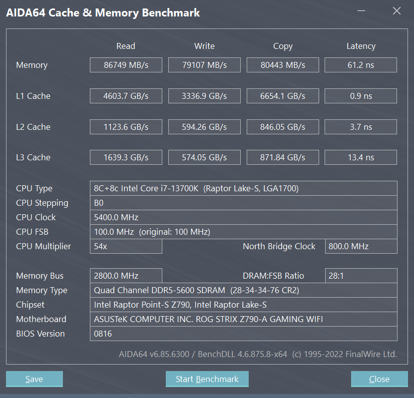

RAM erstmal für 5600 MHz optimieren, später 6400 MHz

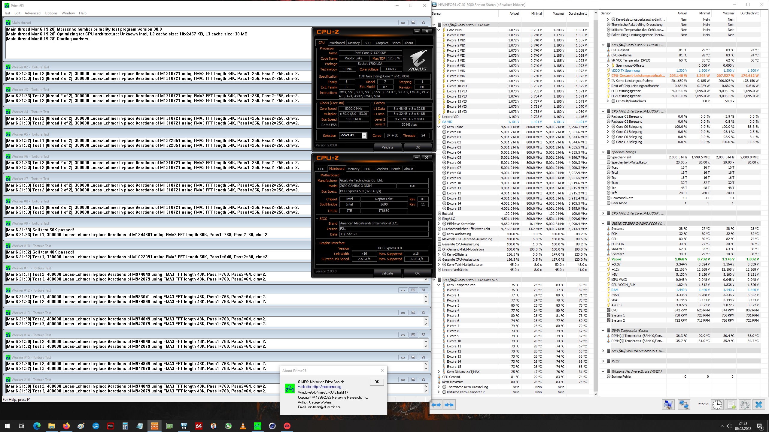

Ich liege auch so bei 29,5k im Multi vom CB23 @ 5GHz (P-Core)/4GHz(E-Core), den Verbrauch mag ich garnicht nennen, der liegt bei 155-160W.
Und mit Prime95 Small FFTs inkl. AVX sieht es so aus (24/7 Setting, UC+UV):

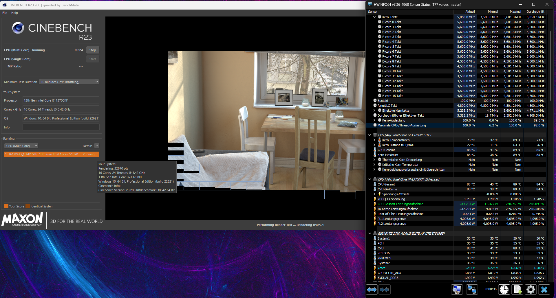

Ne auf die Watt an der Dose nicht geachtet, aber die Temperatur steigt und fällt passend zum Powerlimit. Deswegen geh ich davon, dass es nahezu stimmt.
Das Problem ist, ein Noctua NH U12A wird keine 250 Watt vom 13700k kühlen können.
Und 300 Watt zieht kein 13700k @ stock in cb23, glaube ich jedenfalls nicht dran.
Ich komme nicht mal mit 5400 / 4400 in Prime95 small fft mit avx2 auf 300 Watt.
Und mit 5400 / 4400 meine ich den effektiven Takt.
Daher vermute ich auch, die Werte sind bei dir in HWINFO einfach zu hoch.
Edit: So läuft meine CPU momentan
5600/4500 Ring 4800 avx offset -2 ca. 33000 Punkte in cb23, wenn hwinfo nicht läuft.
Knapp 240 Watt.
