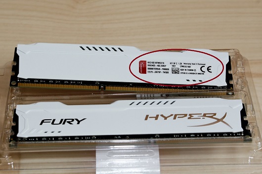

16 GB Corsair reicht da nicht aus.
Falls du das nicht mehr genau weißt, schalte den PC kurz aus, mach das Seitenteil auf und nimm einen Riegel raus.
Darauf sollte dann der Modellname, die Taktung und die Latenzen draufstehen.
Ansonsten überprüf auch noch mit CPU-Z, ob du die Riegel richtig für den Dual Channel eingesteckt hast.

Tut mir leid, ich habe keine Corsair, es sind HyperX Fury..
Mehr steht da leider nicht drauf.
Keine MHz Werte.
Das sind die: https://www.mindfactory.de/product_...hwarz-DDR4-2666-DIMM-CL16-Single_1159698.html
Nimm einen Riegel mal raus, das sollte so auf der Rückseite stehen:
Mit den Informationen kann man schon was anfangen.
Bei 2666 MHz, kannst du die im BIOS höher stellen.
Bei Intel solltest du im BIOS eine Einstellung mit dem Namen "XMP" finden.
Das aktivieren und 2666 MHz auswählen.
Und dann probieren, ob das gegen die Ruckler hilft.
