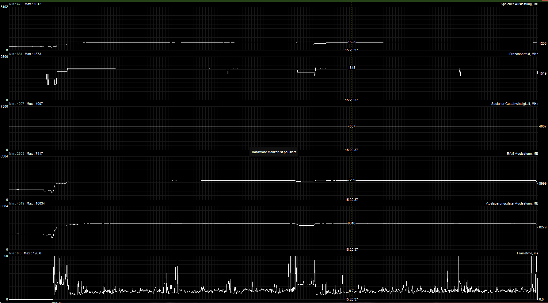

Ich habe das gestern eine weile beobachtet, so wirklich erkennen tut man da nichts.. Wenn ich euch das jetzt trotzdem zeige, denkt ihr, ich hab n schaden, oder bin penibel was die performance angeht. Aber ich kann das schon unterscheiden, es "laggt" also wirklich.
meckswell schrieb:
Deine CPU läuft at stock? Dann mach wenigstens mal Multicore Enhancement an, damit er mit allen Cores auf 4.2 geht.
Ist geschehen, die gehen nur au 4.1GHz hoch..
Ich werde das nun mal aufnehmen mit dem monitor und werde die ergebnisse hier anschließend editiert reinposten.
Hier bitte, das sind die Ergebnisse mit einer Spielzeit von 25 Minuten
Die Einbrüche sehen sehr regelmäßig aus, lang-kurz-lang-kurz in nahezu gleichen Abständen.
Ich weiß, das wurde schon gefragt, aber für mich sieht das so aus, als würde da was im Hintegrund laufen.
Glaube ich auch
