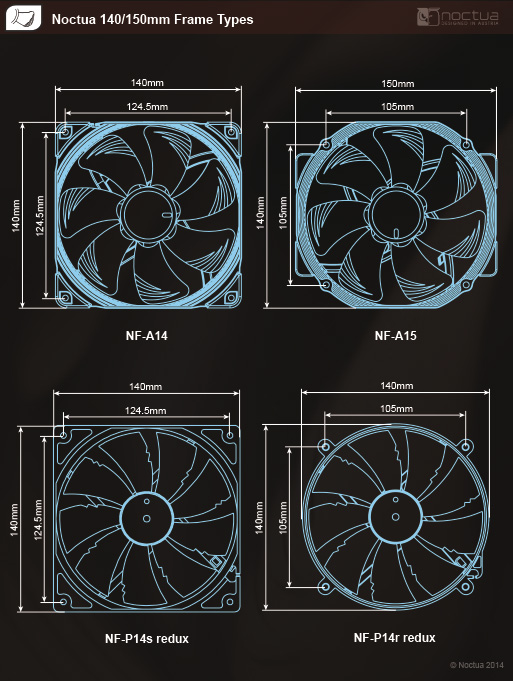

Ich suche einen 140mm Lüfter mit 105mm Lochabstand. Der Lüfter soll auf einen Cryorig R1 montiert werden (benötige also zwei Lüfter). Dessen Halteklammern sind für den kleinen Lochabstand ausgelegt. Ich habe bisher die folgenden Modelle gefunden:

Lüfter mit Anschluss: 4-Pin PWM. Lochabstand 105mm (entspricht 120mm Lüfter)
Der NF-A15 HS-PWM ist beim Noctua NH-D15 chromax.black dabei.
Der NF-A15 HS-PWM und NF-A14 PWM haben dieselben Spezifikationen bis auf den Rahmen und Lochabstand.
[Quelle: 140mm Rahmentypen]
Oder der Noctua NF-A15 PWM, 140mm.

den NF-A15 PWM habe ich selber seit bald 8 jahren in zweifacher ausführung auf meinem NH-D15 im einsatz. für mich wahrnehmbare nebengeräusche glänzen auch nach knapp 40000 betriebsstunden durch abwesenheit, ab spätestens ~750RPM (welche bei mir nie erreicht werden) höre ich die aber aus meinem Deep Silence 5 raus.
was man hier beim NF-A15 PWM allerdings beachten sollte: der ist 150mm breit und damit 10mm breiter als der Cryorig R1. je nach MB kann das zu problemen mit der graka führen.
