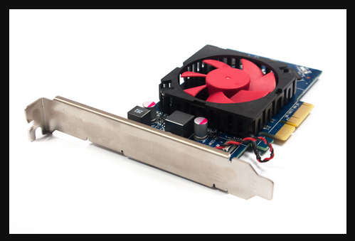

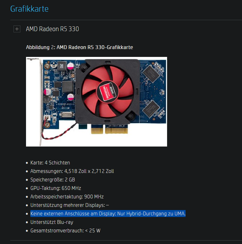

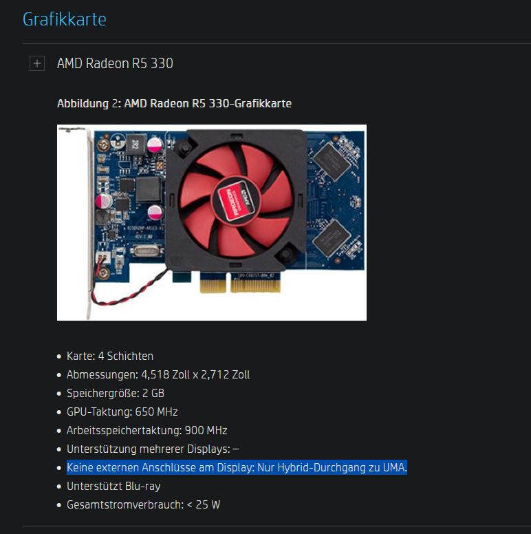

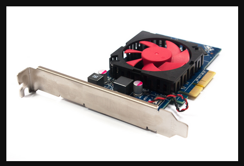

Da die Karte "Keine externen Anschlüsse am Display: Nur Hybrid-Durchgang zu UMA." hat, kann es sein, dass andere Karten im UEFI blockiert werden.
@TorenAltair Das wäre mir neu. Denke die Aussage meint, dass die verbaute AMD Karte keine Display-Schnittstelle hat und dies über die onboard HDMI Schnittstellen laufen.

Viele OEM-Rechner haben im UEFI Sachen geblockt, so dass man z.B. nur Originalteile nutzt. Das muss hier nicht so sein, kann aber.
Einen UEFI-Block kann man auch vermuten, da es keine Option zur Aufrüstung der Graka gibt:
https://support.hp.com/de-de/document/c04960995
Zudem steht dieser Passus dort: Keine externen Anschlüsse am Display: Nur Hybrid-Durchgang zu UMA.
Sieht so aus, als hätte die Graka keinen Anschluss außen und würde nur über den vom Mainboard laufen.
Der Austausch der Karte ginge dann nur durch ein äquivalentes Gerät.
