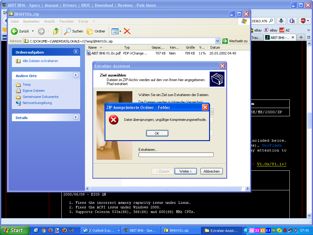

Du meinst so etwas ?
Und wenn beim Entpacken ein Ram Fehler zuschlägt ?
Nein! Der gezeigte Fehler liegt an dem was da steht - die Komprimierungsmethode wird von Windows nicht unterstützt, in diesem Fall handelt es sich um LZMA. U.a. deswegen stelle ich die Archive beim nächsten Update auf .7z um, komprimiert mit LZMA2. 7z wird gar nicht erst von Windows unterstützt und man benötigt ein ordentliches Programm (ich empfehle 7-Zip).

Mit 7zip konnte ich das PDF nun einsehen. Danke

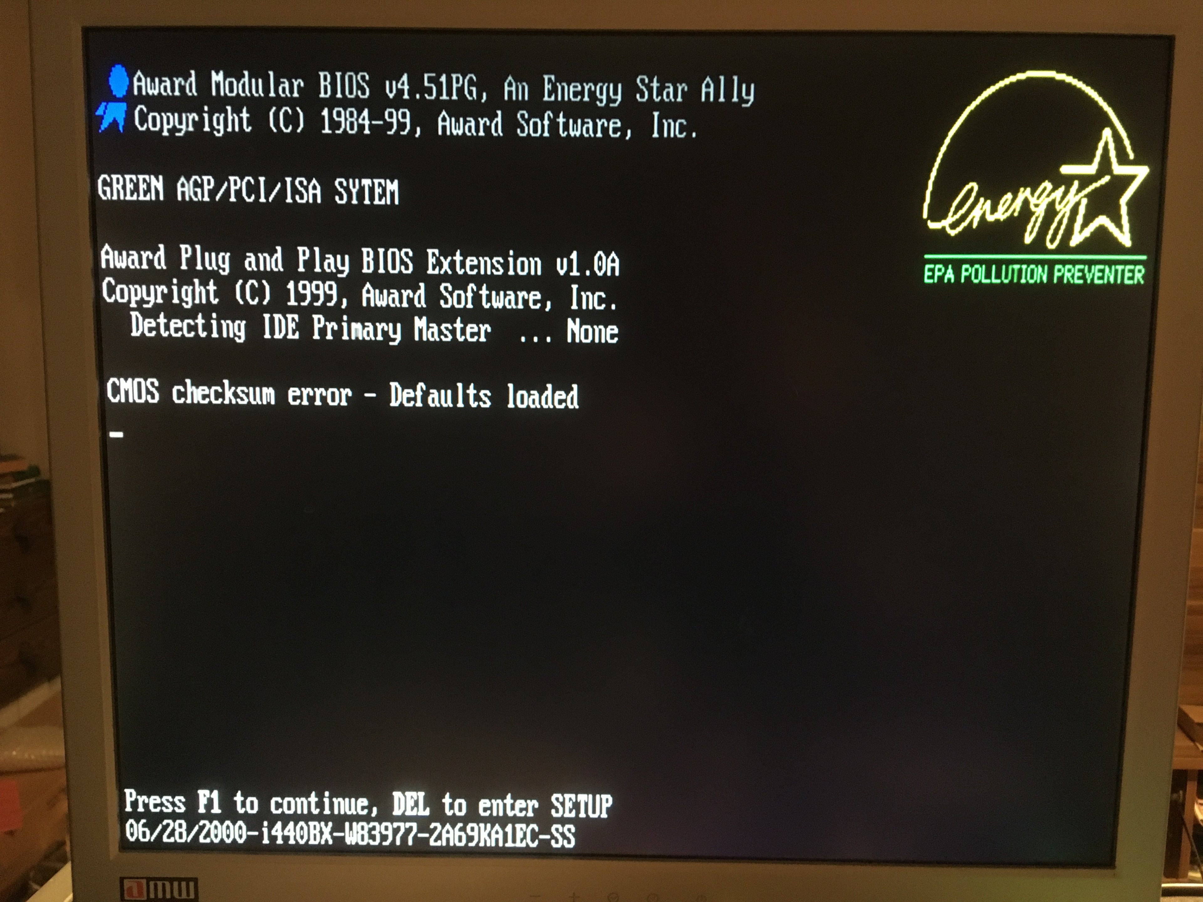

Die Backup Datei vom BIOS ist halb so groß wie das aktuelle BIOS.
Ich hab noch nicht ganz verstanden, was da schief gelaufen ist 🤔

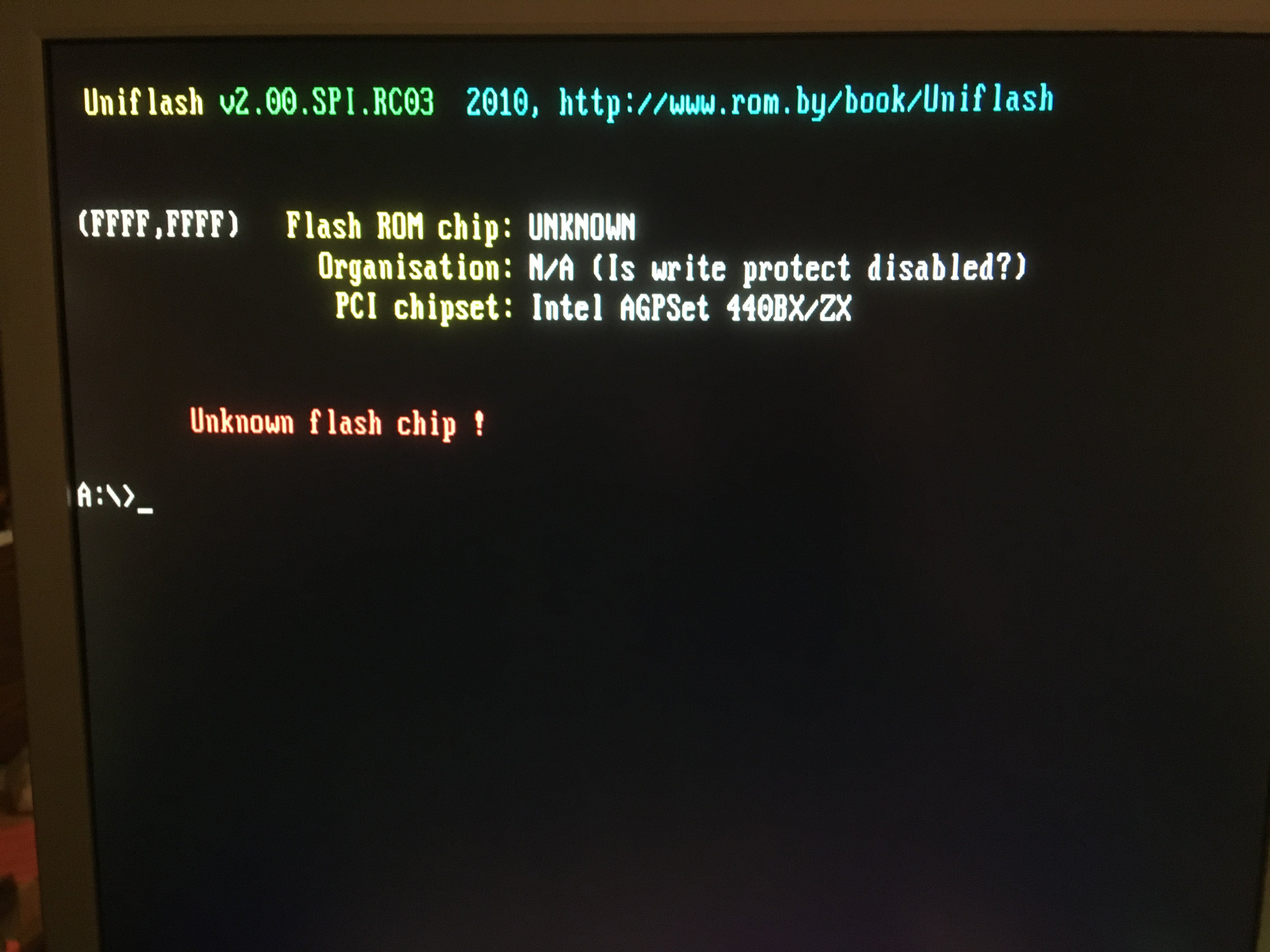

Ich Versuch nochmal ein Flash zu forcieren, mal schauen.
Hotplug dürfte ja auch nicht funktionieren, wenn keines der Tools den Chip aktuell erkennt, oder?
Das klingt für mich auch so, wie wenn nur mehr der Bootblock vom BIOS vorhanden ist, da ja das Board noch startet. Aber nicht der Chiperkennungssatz für das Mainboard selbst. Doch Chip defekt ?

Auch der Versuch UNIFLASH 2.0 wie folgt zu verwenden:
autoexec.bat:
"UNIFLASH.EXE -E BH6_SS.BIN -REBOOT"
brachte Leider nur folgendes:
Was hat es mit dem Schreibschutz auf sich?
Wo finde ich die 4 HEX Nummern, um folgenden Befehl zu nutzen:
"-FORCE xxxx Force using routines for chip xxxx (4 hex digits)"
ist der verbaute Chip
MX28F2000TOC-12C4
erkenn ich hieraus die gewünschte HEX-Zahl?

Fang doch jetzt nicht mit sowas an...das wird alles nicht funktionieren. Nimm ein anderes Slot 1 Board aus der Zeit und probiere einen Hotflash, vll wird der Chip ja auf dem anderen Board erkannt!? Ich hatte das mal - wie gesagt -mit nem Sockel A Board, da ging der Hotflash erst auf dem zweiten Board, weil auf dem ersten der Flash nicht erkannt wurde. Das kann auch an der Programmierspannung liegen, da gibt es 5 V und 12 V.
Da mir jetzt erst so richtig klar wird, dass da ja unüblicherweise ein PLCC32 Flash verbaut ist und kein DIP32 Flash...hast du überhaupt eine PLCC-Zange und ein weiteres Board mit PLCC32 Flash (umso ähnlicher, umso besser)? Die DIPs bekommt man ja noch gut mit nem Schraubenzieher raus, bei den PLCCs kann man das allerdings vergessen.
