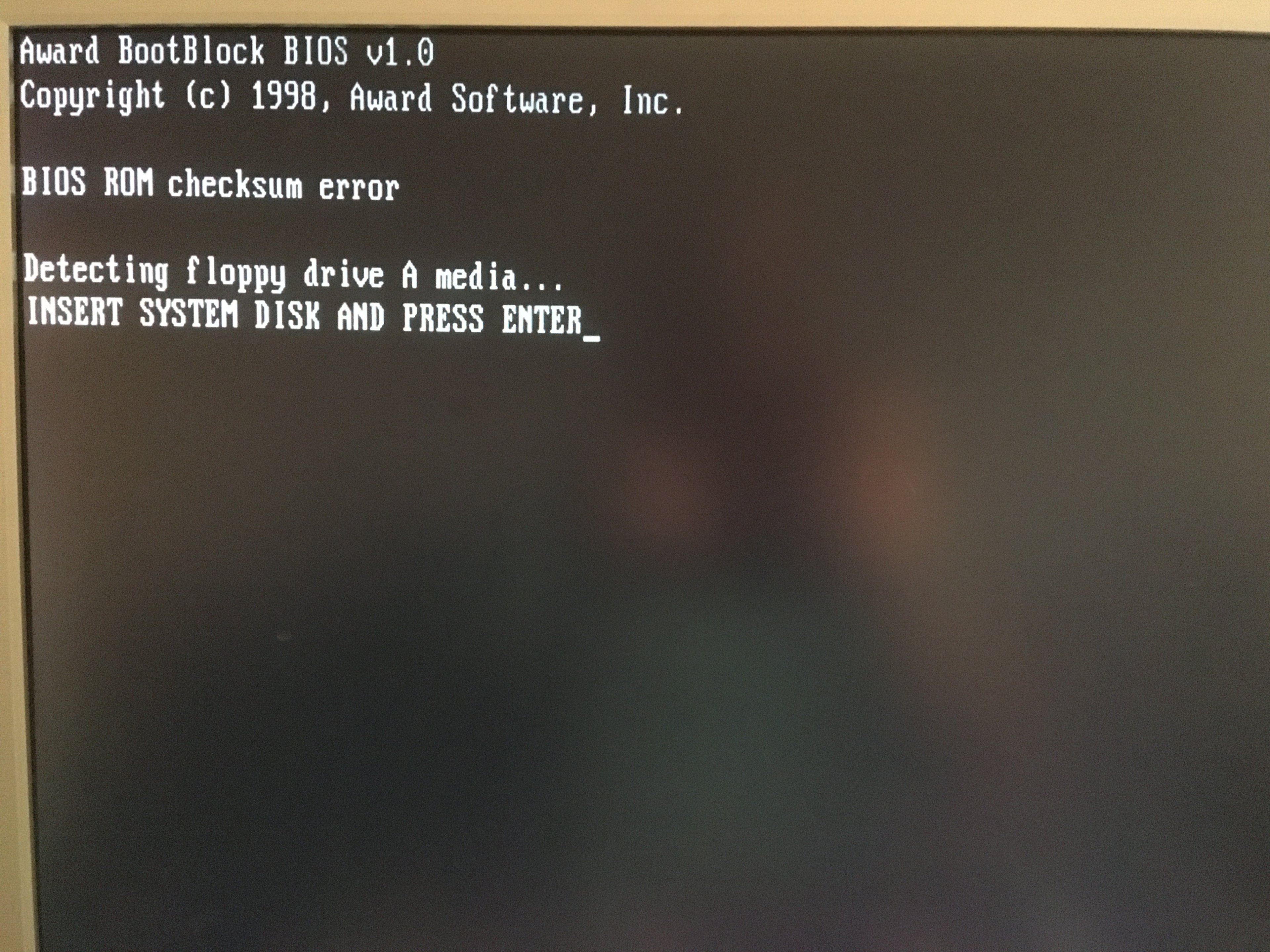

Also ich bin jetzt frustriert.

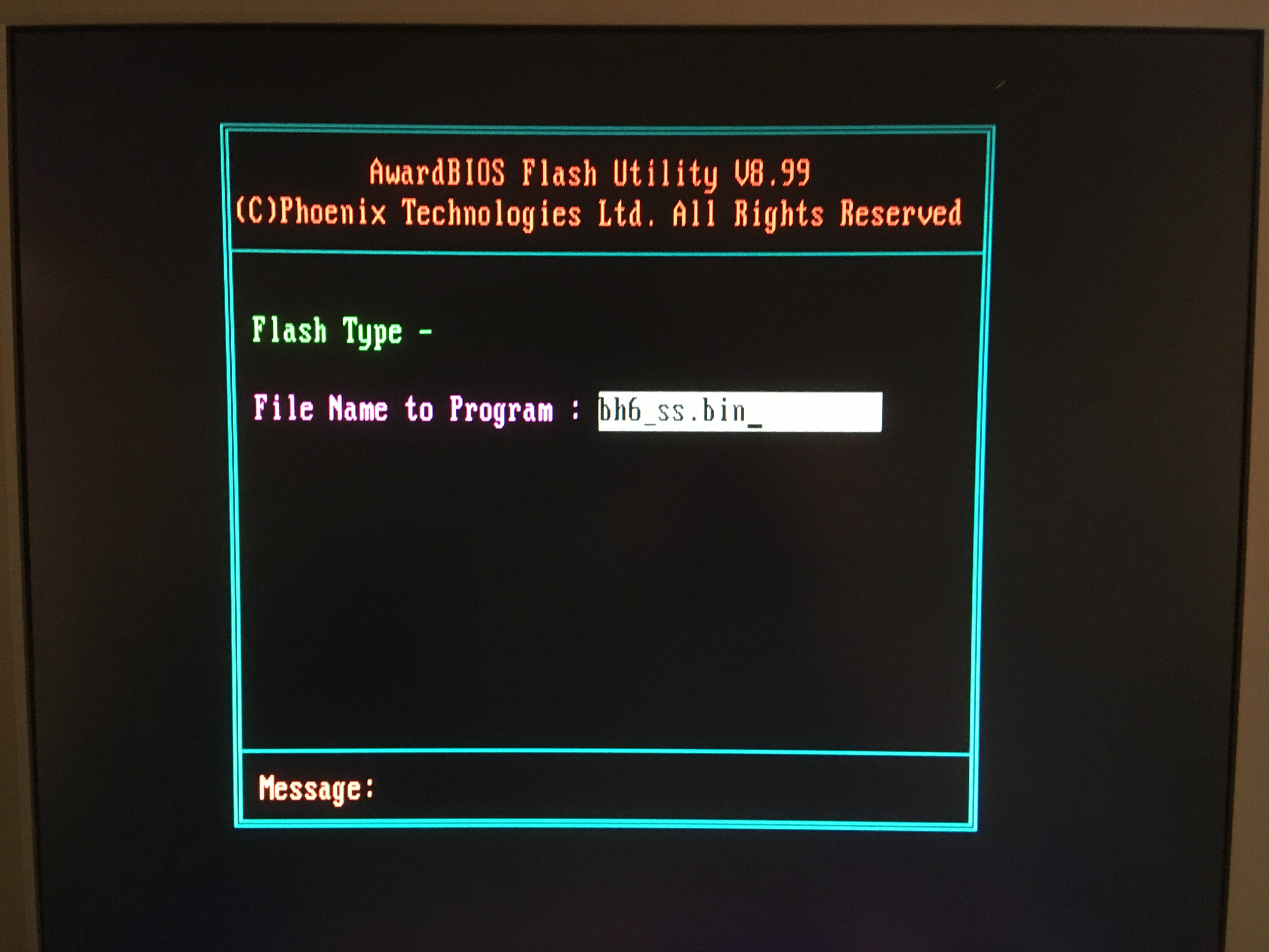

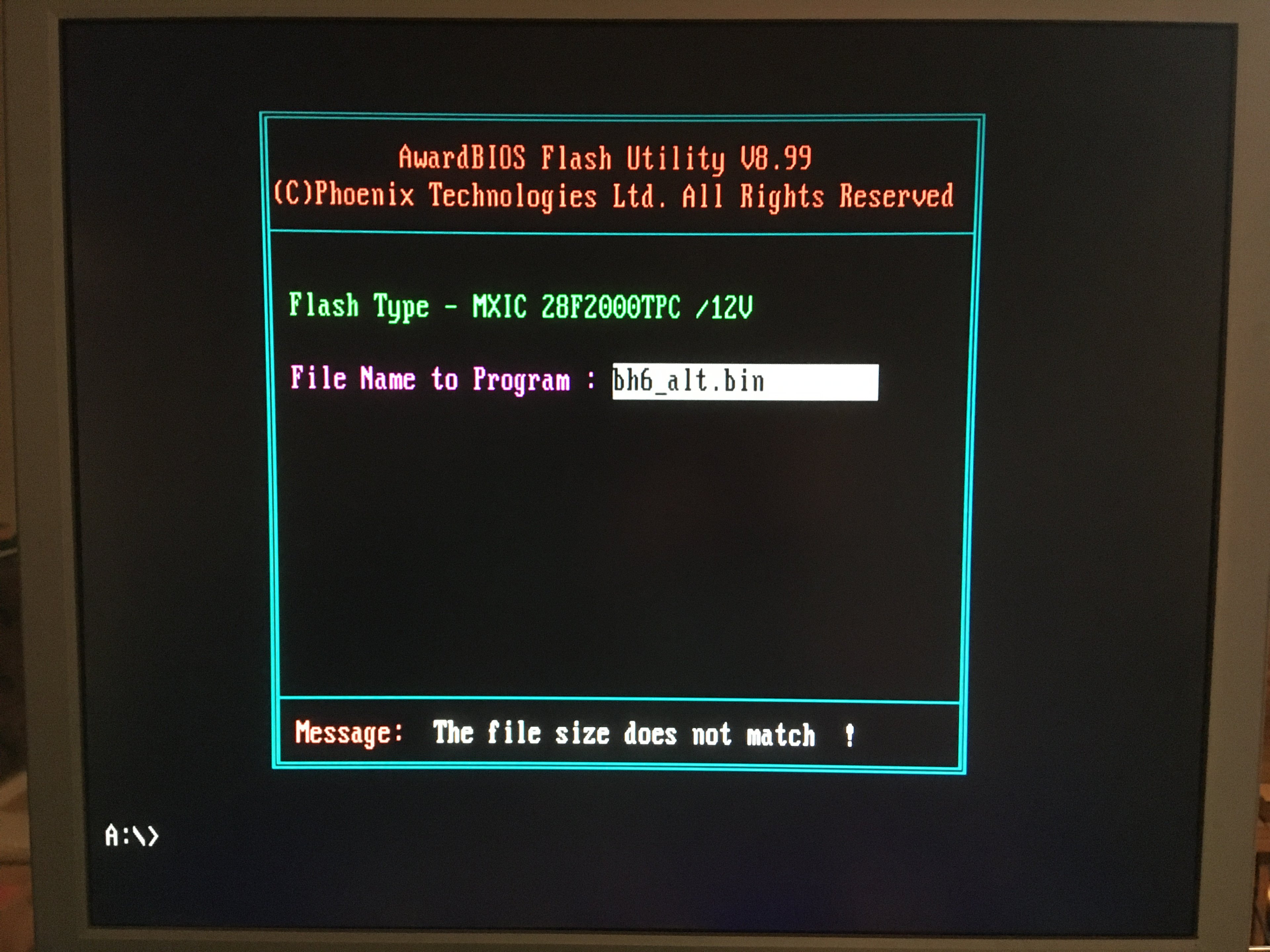

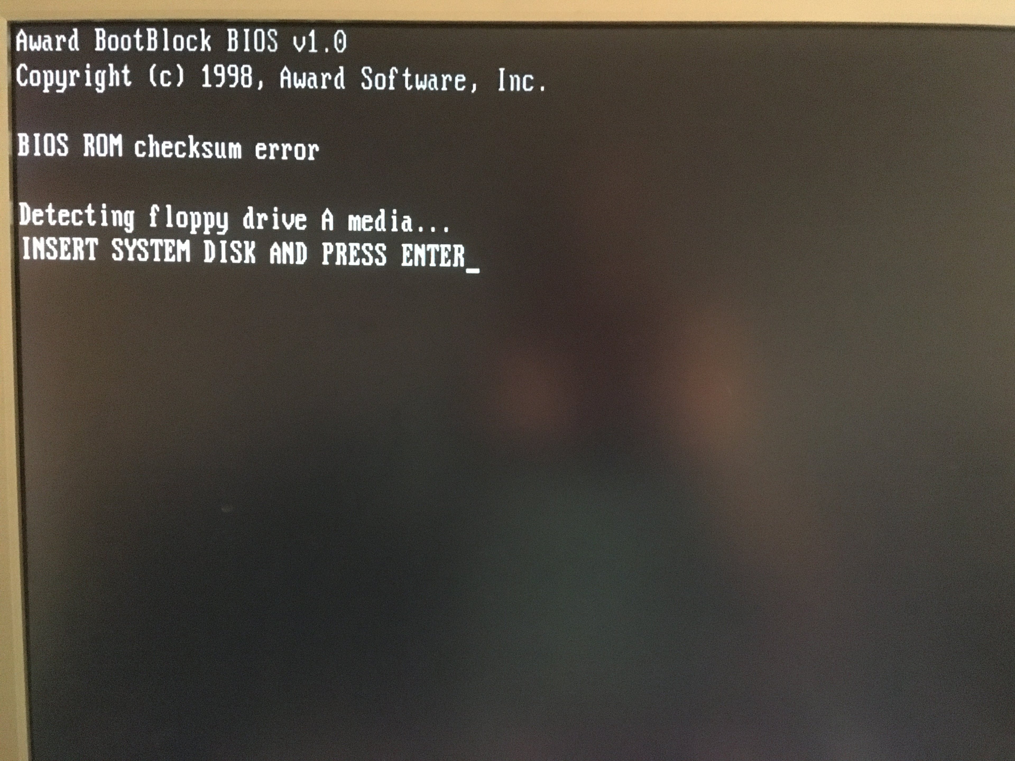

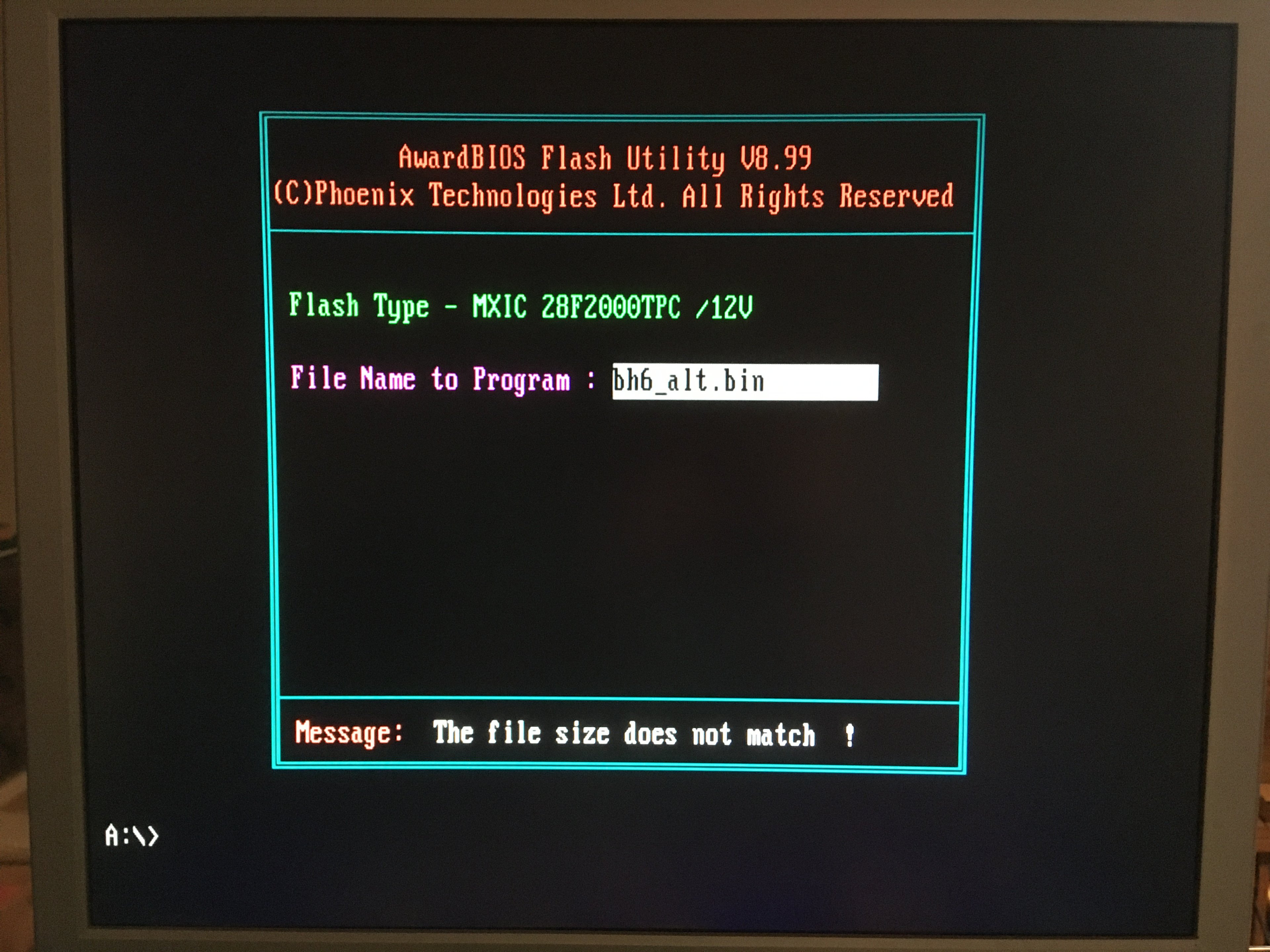

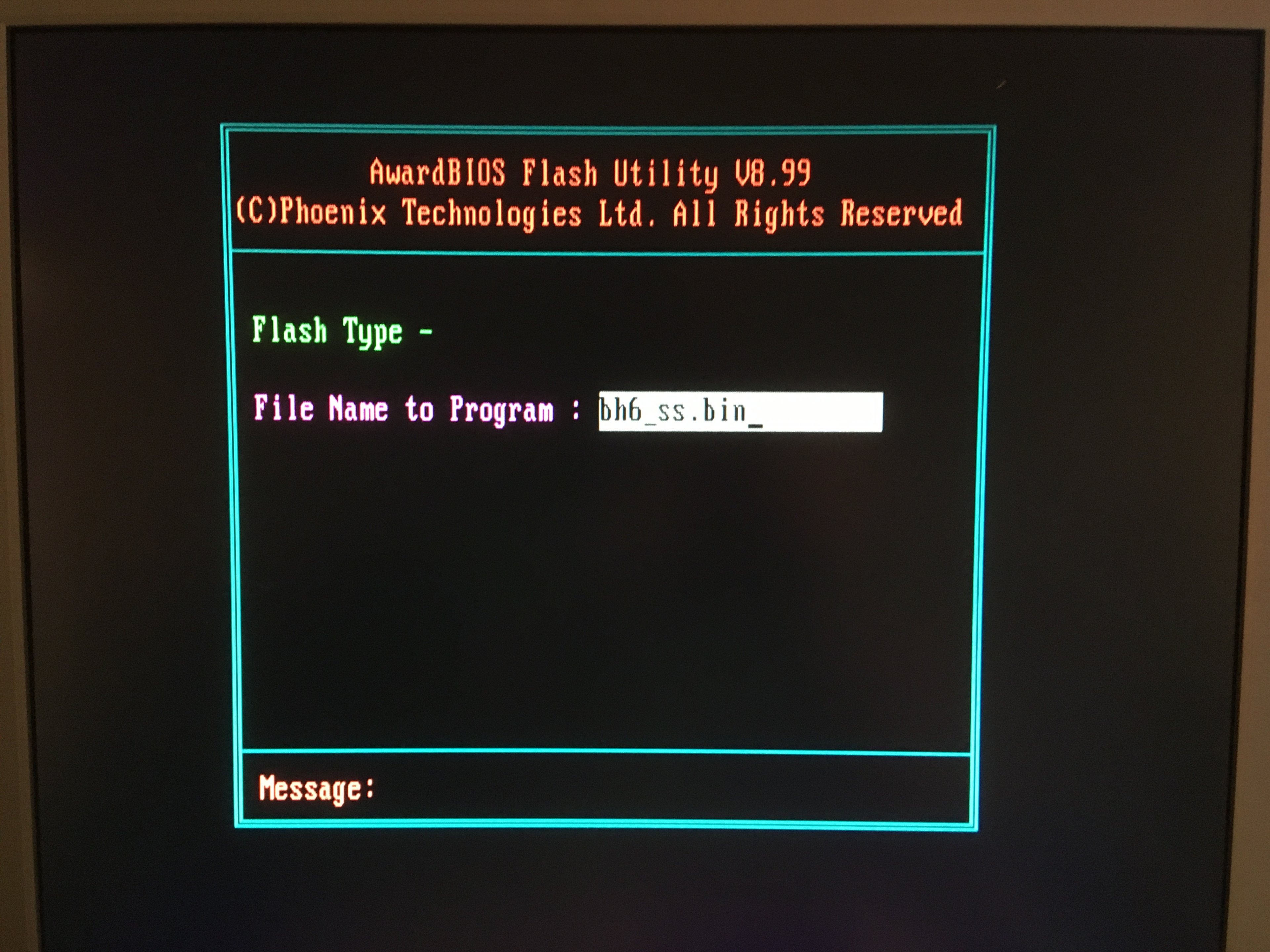

Nachdem ich nun "AWD899.exe" zum laufen bekommen habe, das BIOS-Update durchlief hatte ich folgendes Problem:
Also na klasse dacht ich mir.
Nächste Idee, war Boot-Diskette nehmen, Flashtools drauf und so (BIOS-Backup) probieren.
Freudig gesehen, das DOS bootet, aber dafür ging keine Tastatur.
Nächste Idee war das ganze über die "Autoexec.bat" auszuführen.
Und siehe da, das führte mich weiter:

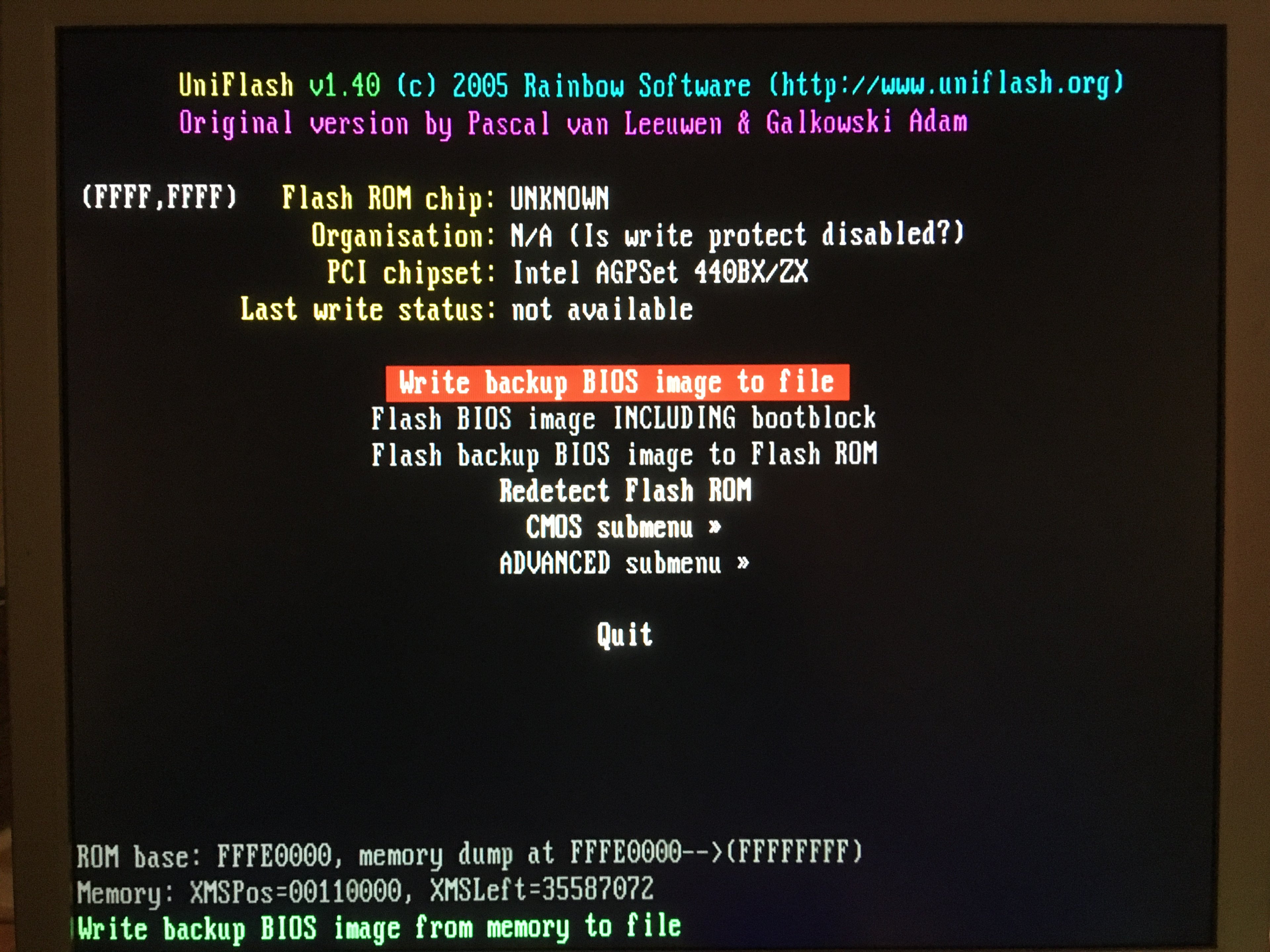

witziger weise funktionierte ab diesem Punkt die Tastatur, also hab ich mir eine weiter Diskette mit uniflash und dem altem und neuem BIOS kopiert.
Aber:

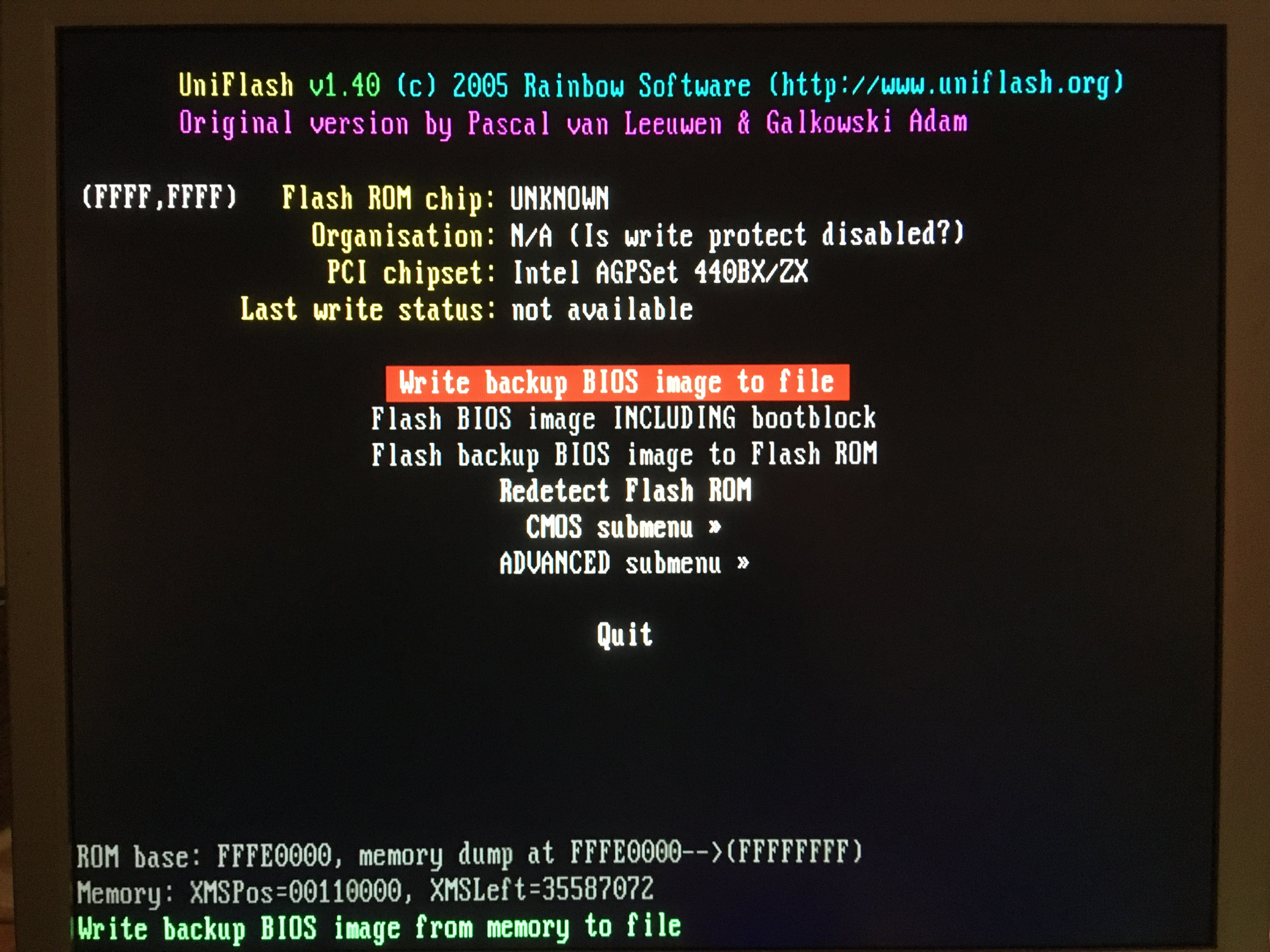

Nun hab ich keine Idee mehr. Da ist wohl was schwer schief gegangen beim Flashen.

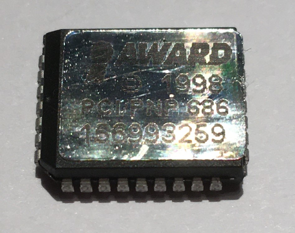

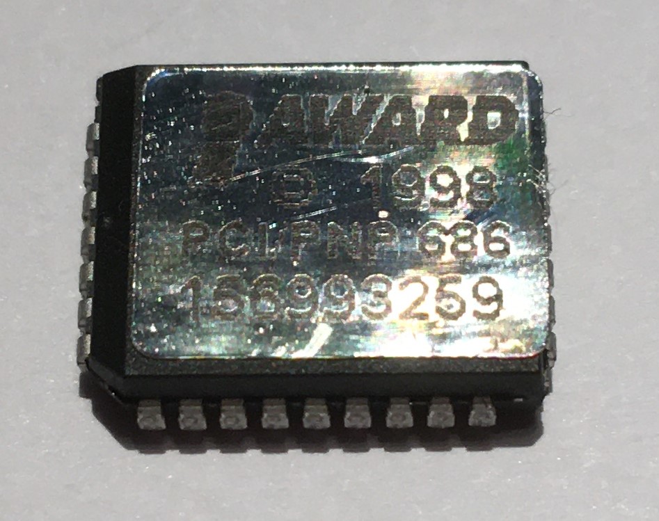

Ich schau mich mal nach einem alternativem BIOS-Baustein um, der ist ja Gott sei dank gesockelt.
Hat ansonsten noch jemand ne idee, wie ich das BIOS-Update quasi "forcen" kann?

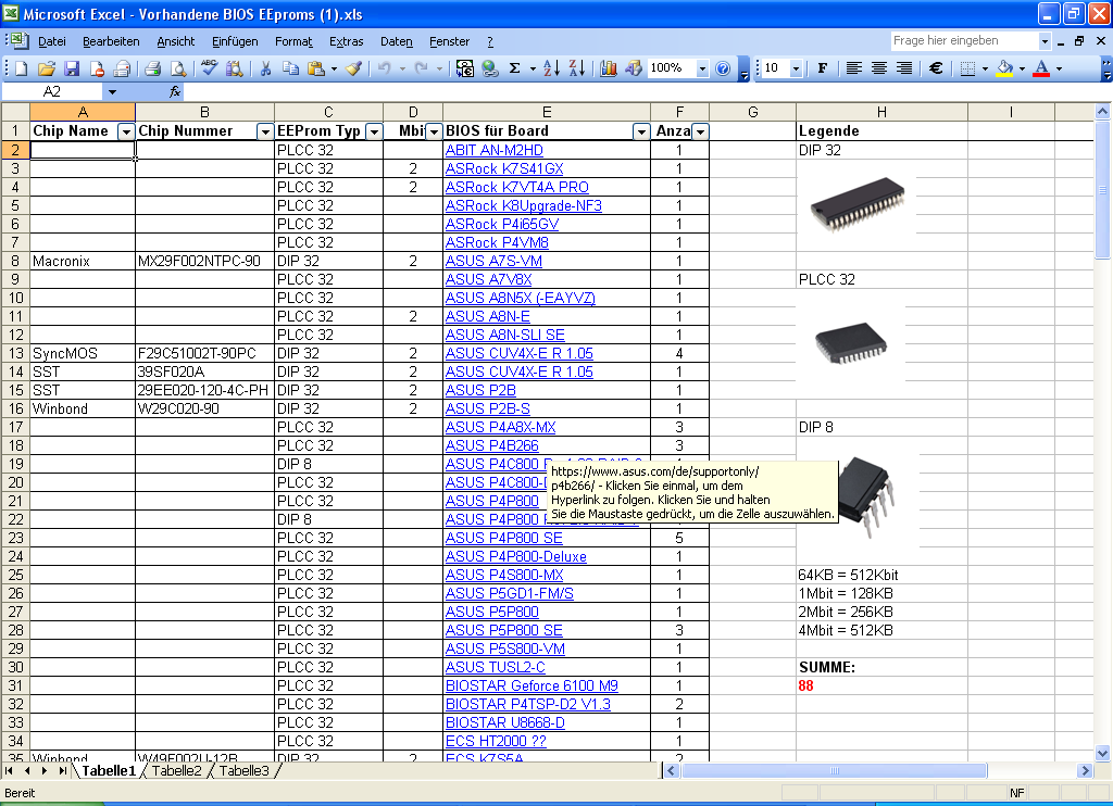

Mit meinem EEprom Brenner ?

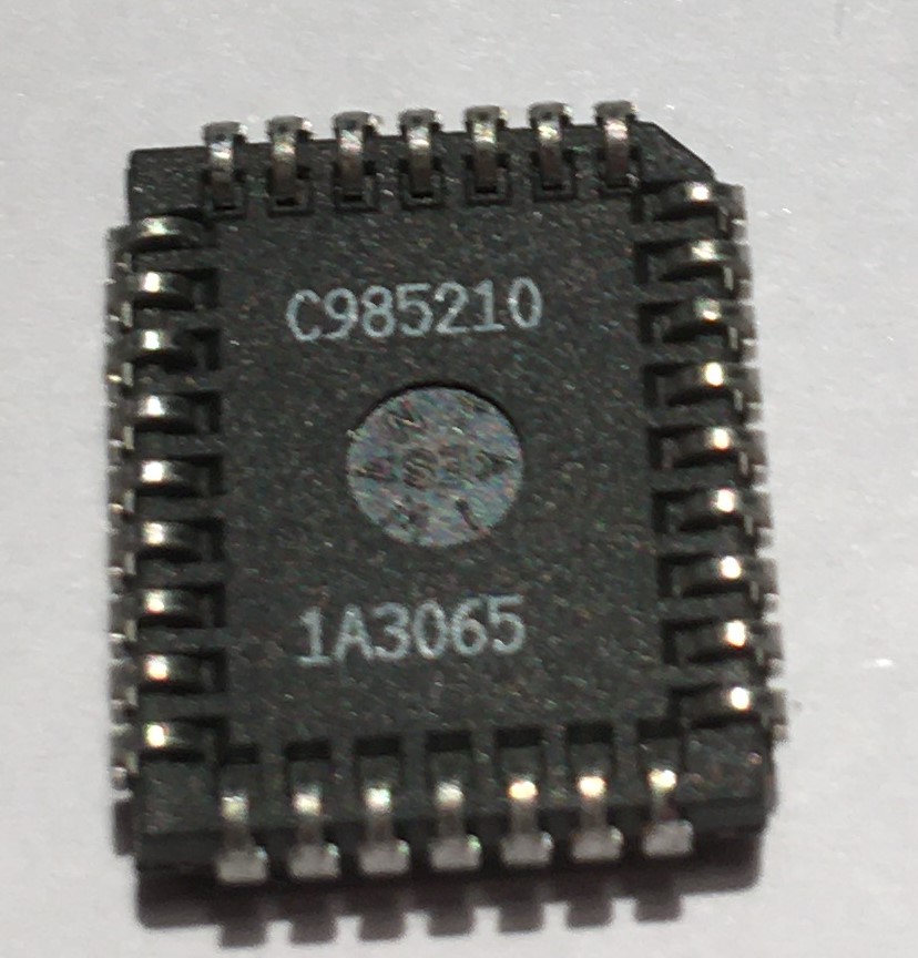

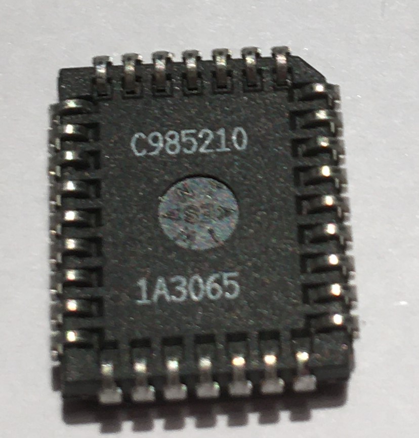

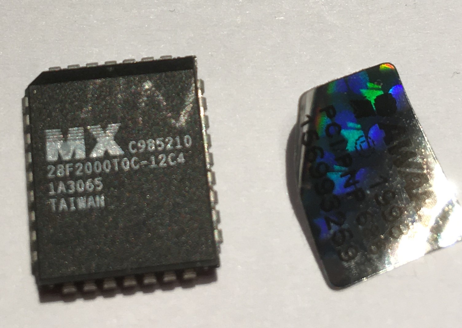

Gib mal genaues Bild vom CHIP mit der Nummer ohne dem Aufkleber - vielleicht habe ich einen baugleichen hier
Reaktionen: Karre und ITX-Fan

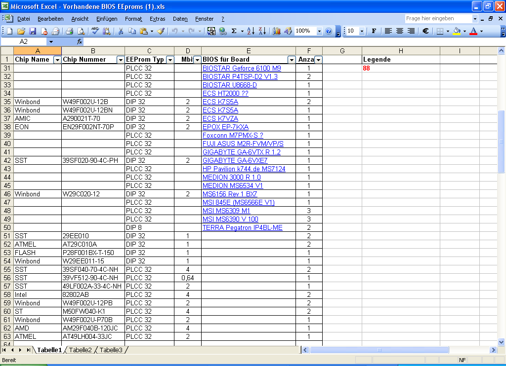

Das dürfte ein Macronix sein, der in der ProgExpress Datenbank nicht drinnen ist bei mir

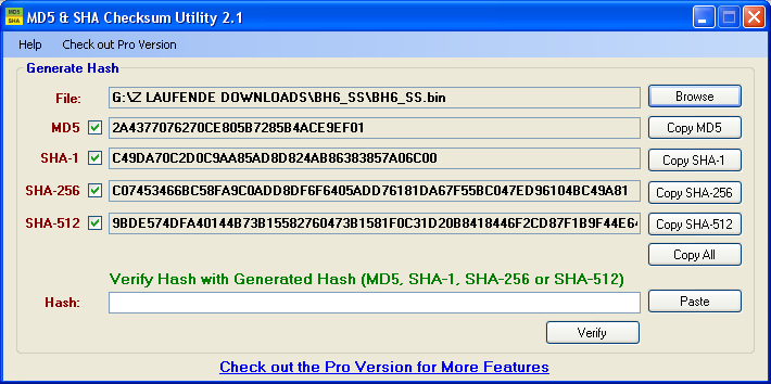

Frag mal @soggi, ob das BIOS ok ist mit einem Hash-Wert, weil ich konnte das Manual nicht verwenden von seiner Homepage. Das von dir hochgeladene schon.

CMOS hab ich schon gelöscht, sowohl über jumper als auch über uniflash.
Mittels Bootdisk kommen ja die oben genannten Fehler, hab ich ja schon gehofft, das ich so flashen kann.
evtl. Gibt es ja ein Tool, oder es kann eines dieser, trotz Fehlermeldung zu flashen?
Also "BIOS Checksum Eroor" hat üblicherweise nichts damit zu tun, dass die Checksum (z.B. MD5) der Ursprungsdatei falsch ist. Da muss wohl irgendwas anderes falsch gelaufen sein. Ein BIOS ist nicht einfach nur ein Monoblock an Image-Datei, sondern eine Zusammenstellung von diversen Modulen in einem Container.
Die Schutzfunktion des BIOSes, die bei intaktem Bootblock eine Diskette verlangt kann es eigentlich auch nicht sein, denn die liefert nur über ISA-Grafikkarten ein Bild, ansonsten bleibt der Bildschrim schwarz/aus. Über diese Funktion kann man automatisch ein BIOS von Diskette laden/flashen...kann sein, dass da eine autoexec.bat drauf sein muss, ist schon so lange her (über zehn Jahre), dass ich damit mal was gemacht habe.
Was immer geht, ist ein Hotflash mit einem anderen passenden Board (muss nicht das gleichen Board sein).
Ich selbst habe sowas immer mit Hotflash gelöst, habe keinen Flash-Programmer.
BTW ist schon komisch, dass Uniflash 1.40 so einen alten Flash-Chip nicht erkennt.
