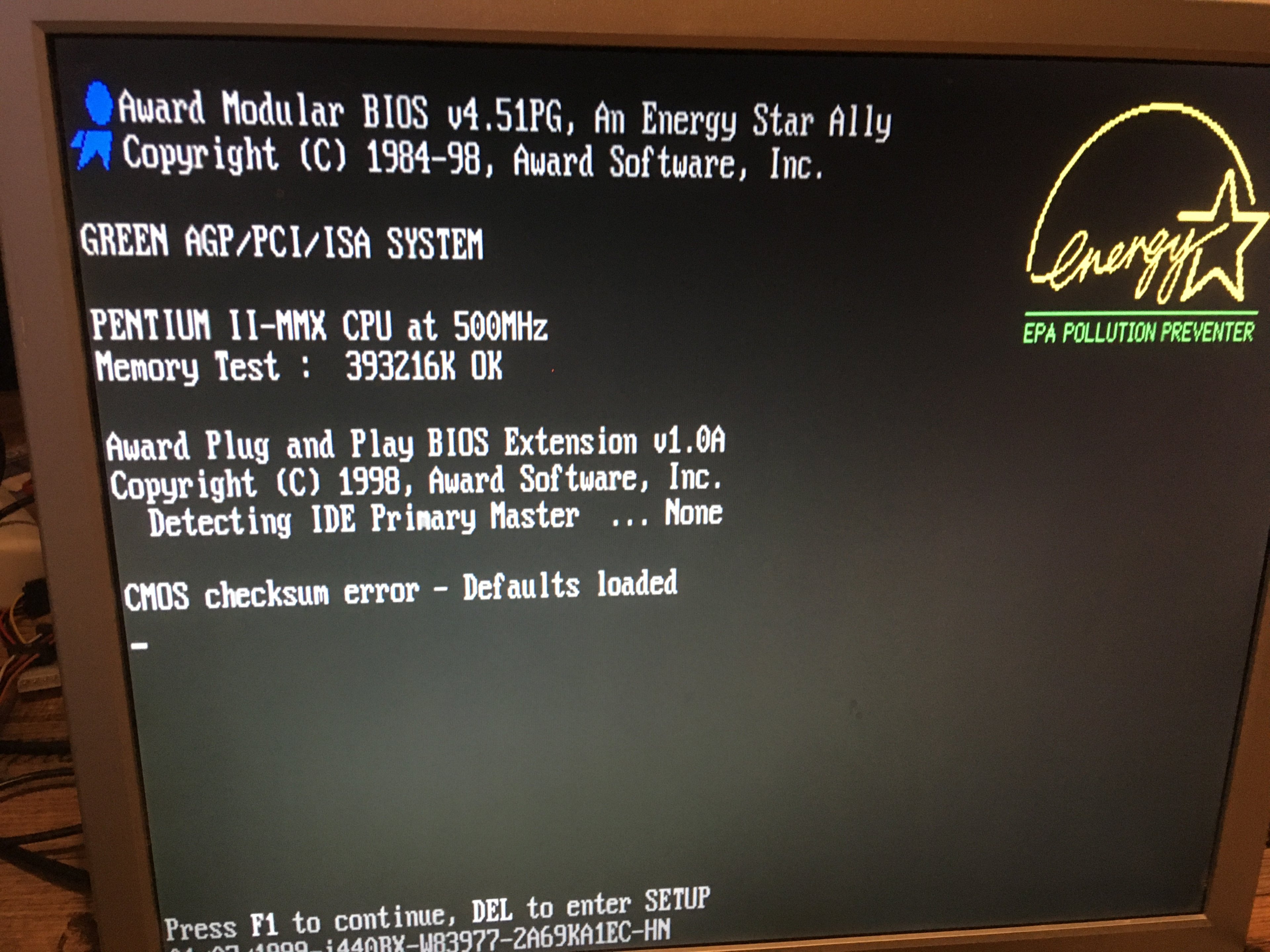

1998 Traum PC

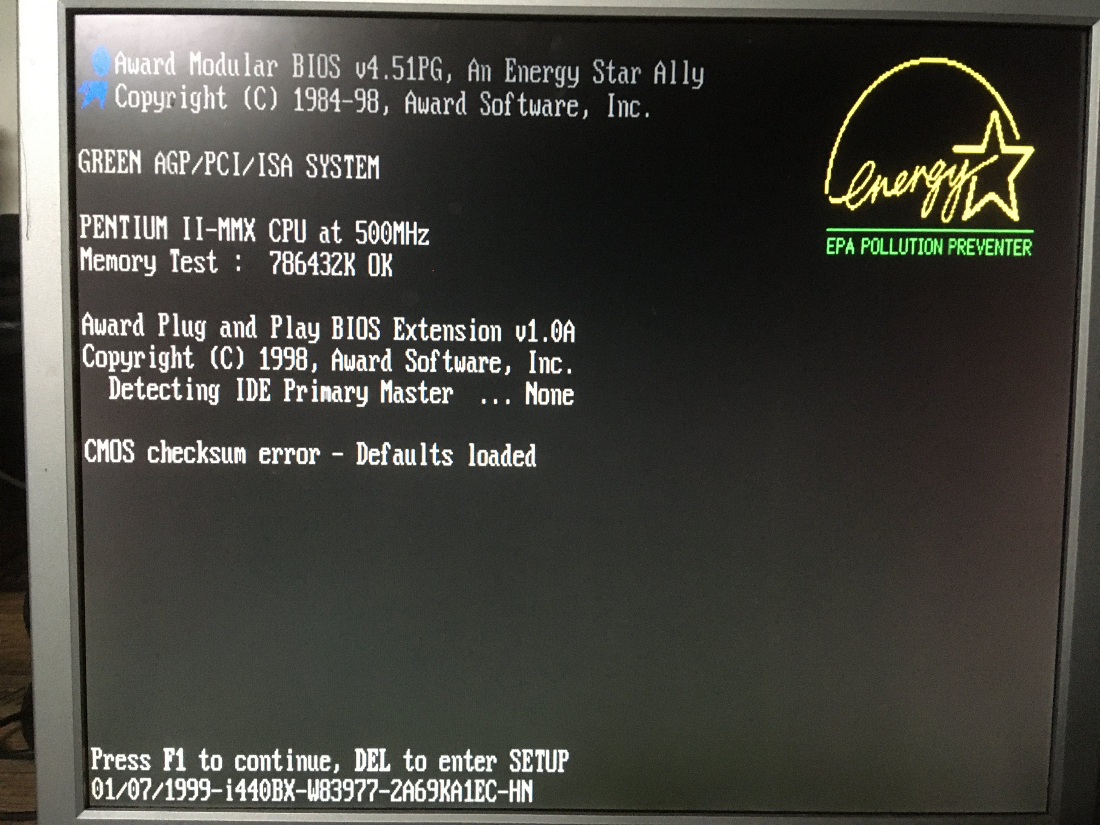

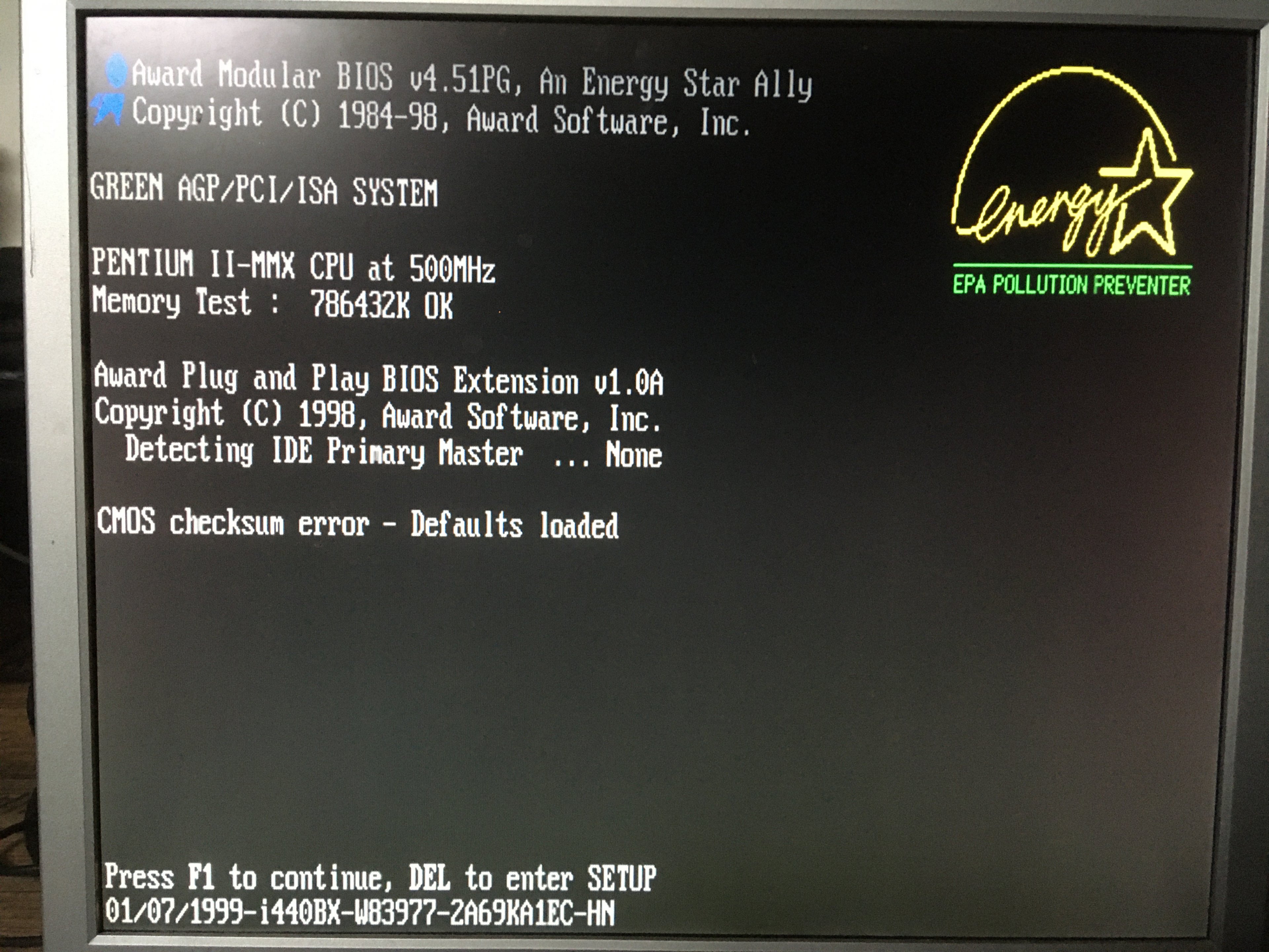

Ein erster BIOS Screen.
Die Biosversion ist veraltet, erkennt den PIII nicht als solchen (steht sogar in den Changelogs der Bios-Version :D)
Dann erkennt er von den Riegeln nur 128MB je Riegel, anstatt derer 256MB. Das hab ich noch nicht ganz Verstanden.
Das Manual hab ich im 1. Beitrag angehängt.

Leider sehe ich nicht das ganze am Bildschirm
Post #23 gelesen ?
Welche CPU ist denn jetzt drinnen ?
BIOS Batterie erneuern
rams einseitig oder doppelseitig bestückt?
weil das maximum meiner erinnerung nach sind doppelseitige 256er.
die einseitigen gehen meiner erfahrung nach nicht korrekt.
zuviel kapazität pro chip.
oder anders gesagt: zu neu.
Reaktionen: Karre, soggi und HerrAbisZ
Karre schrieb:
Das RAM-Problem tritt nur auf, wenn Win98 DOS-Programme ausführt (obwohl DOS an sich ja kein Problem mit viel RAM hat). Werde daher mit 512MB starten, was ja mehr als genug ist.
Win9x führt quasi immer "DOS-Programme" aus, das Windows ist ja nur ein 32-Bit-Aufsatz für DOS, welcher selbst noch jede Menge 16-Bit Teile beinhaltet.
Karre schrieb:
Die größe der HDD ist ansich egal, aber ab ca ~123GB werden Daten einfach überschrieben, und da ist es auch egal, ob eine Partitionierung vorliegt. Es kommt da auf die Größe der Platte an sich an.
Es sind genau 2^28 Blöcke á 512 Byte (LBA28) = 128 GiB bzw 137 GB.[/QUOTE]
whats4 schrieb:
und soweit ich mich erinnere kann ein 98se 512mb cacheable
aber ob das wirklich funzt, hängt mit dem mainboard und seinem "tag ram" zusammen
Jetzt hier bitte nichts miteinander verwechseln/vermischen - die Cacheable Area hat erstmal gar nichts mit der vom OS unterstützten RAM-Größe zu tun. Cacheable Area meint die Größe des Adressraums, dessen Einträge gecached werden können, und die ist ausschließlich abhängig von der verwendeten Hardware. Da es hier um ein ABIT BH6 geht, ist das Problem auch fast nicht vorhanden, einzig der Pentium II "Klamath" hat eine Cacheable Area von 512 MiB, alle neueren CPUs (ab Pentium II "Deschutes") haben eine Cacheable Area von 4 GiB. Wenn diese überschritten wird, funktioniert auch alles ganz normal weiter - nur die Performance kann teils dramatisch leiden, da alle Speichereinträge oberhalb der CA nicht gecached werden können.
Unbedingt die aktuelle BIOS Version SS draufmachen, die ist Y2K kompatibel und unterstützt HDDs >40 GB.
Genau, der 440BX unterstützt maximal 256 MiB Riegel in der Bauform 16 * 128 MBit (doubleranked/banked).
Viele Grüße
soggi
Reaktionen: Karre und HerrAbisZ
Die Treiber und das BIOS hab ich von soggi schon alles auf meinem PC.
In dem Manual steht halt 32M x 64 als RAM. Und das steht auch auf den Riegeln.
Evtl. verschafft ein BIOS Update ja hier Abhilfe.
Aber ja, ist einseitig.. ich schau mal ob ich 256er doppelseitige bekomme.
Die Batterie ist schon da, aber ich wollt ihr mal kurz schauen, ob überhaupt alles startet. ( aktuell gar keine eingebaut)

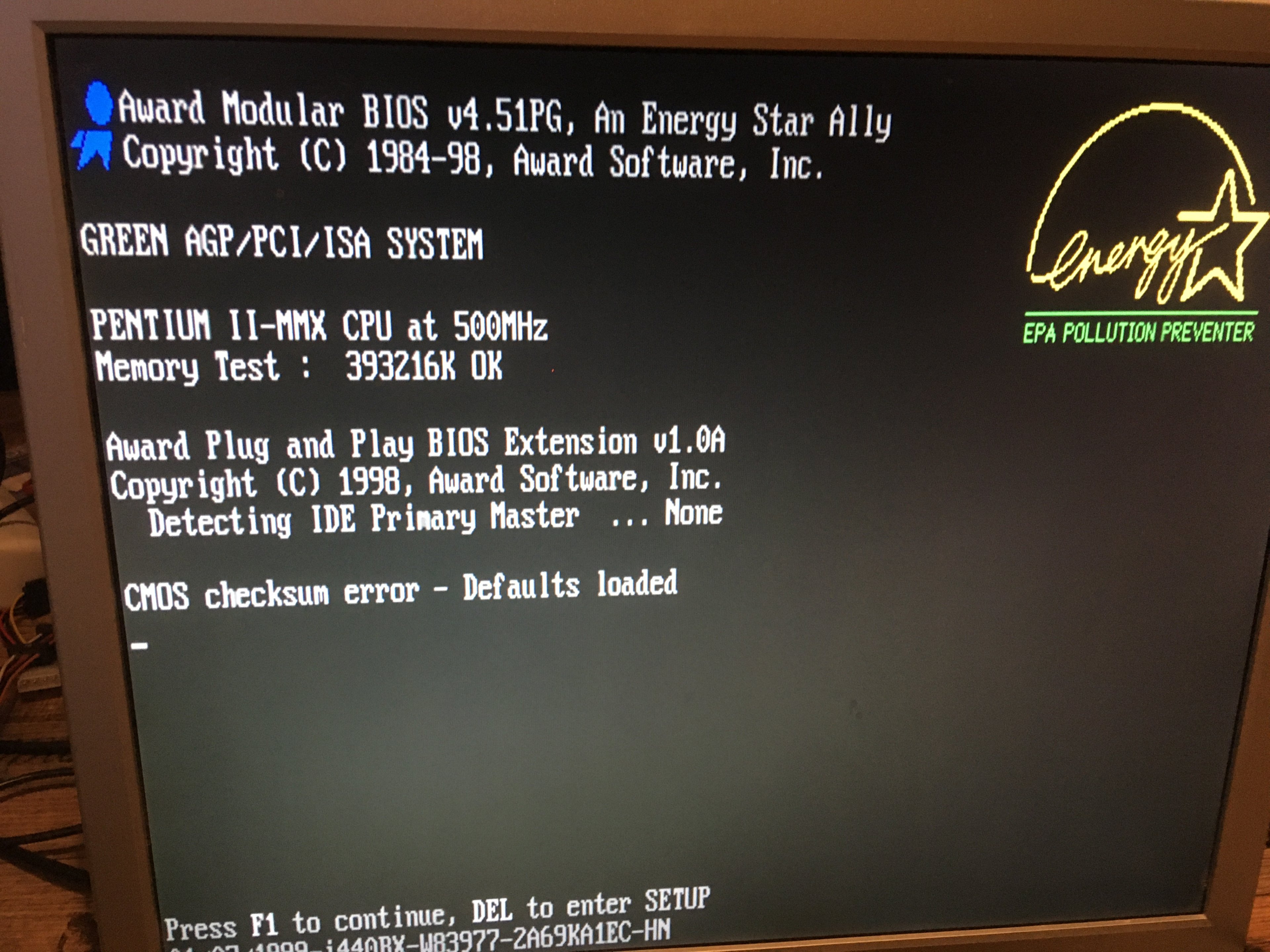

ich hab die beiden in #1 erwähnten CPU kurz getestet.
Der FSB läuft aber auf 66MHz. Daher ist der Pentium II 266MHz und der Pentium III auf 500MHz.
weiter geht es aber erst im Neujahr.
wollte nur kurz testen.
Dabei hab ich noch festgestellt, das das Netzteil defekt ist. Da muss ich mir also ein neues kaufen.
Reaktionen: HerrAbisZ

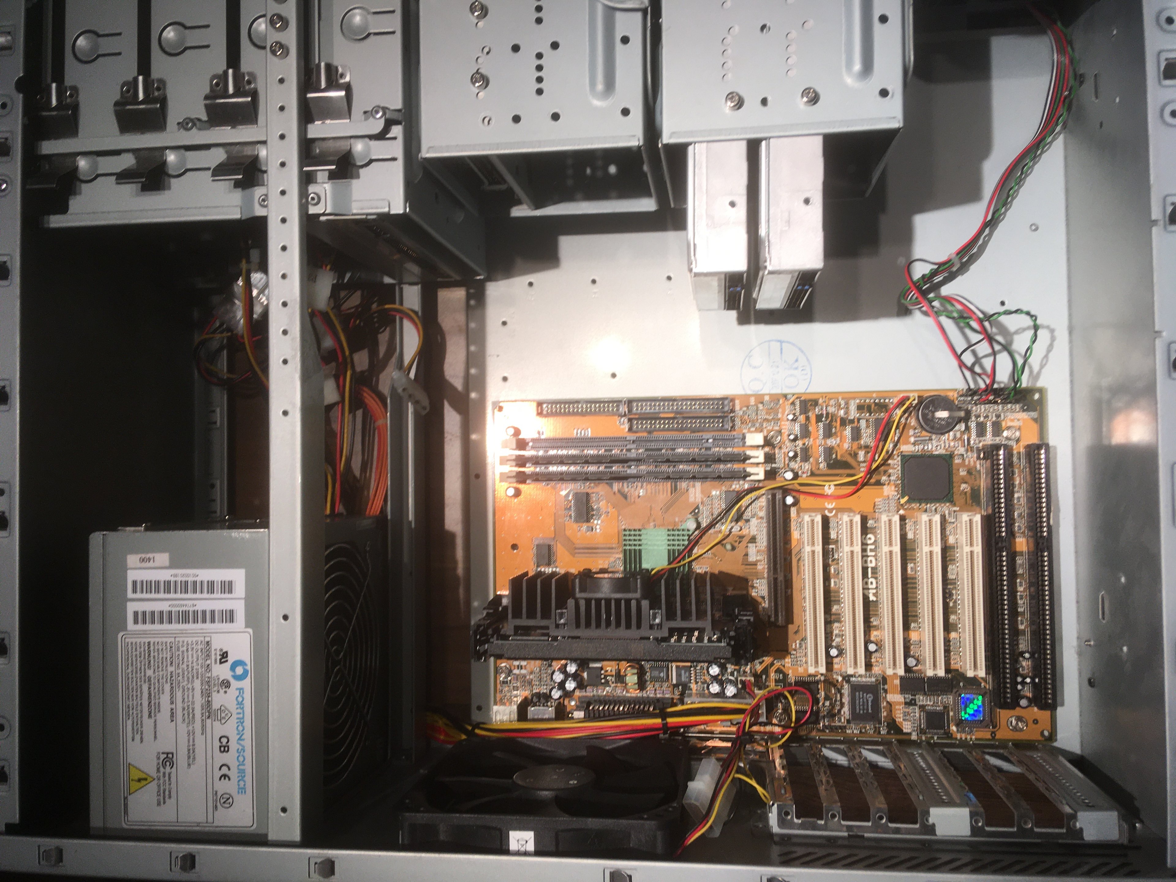

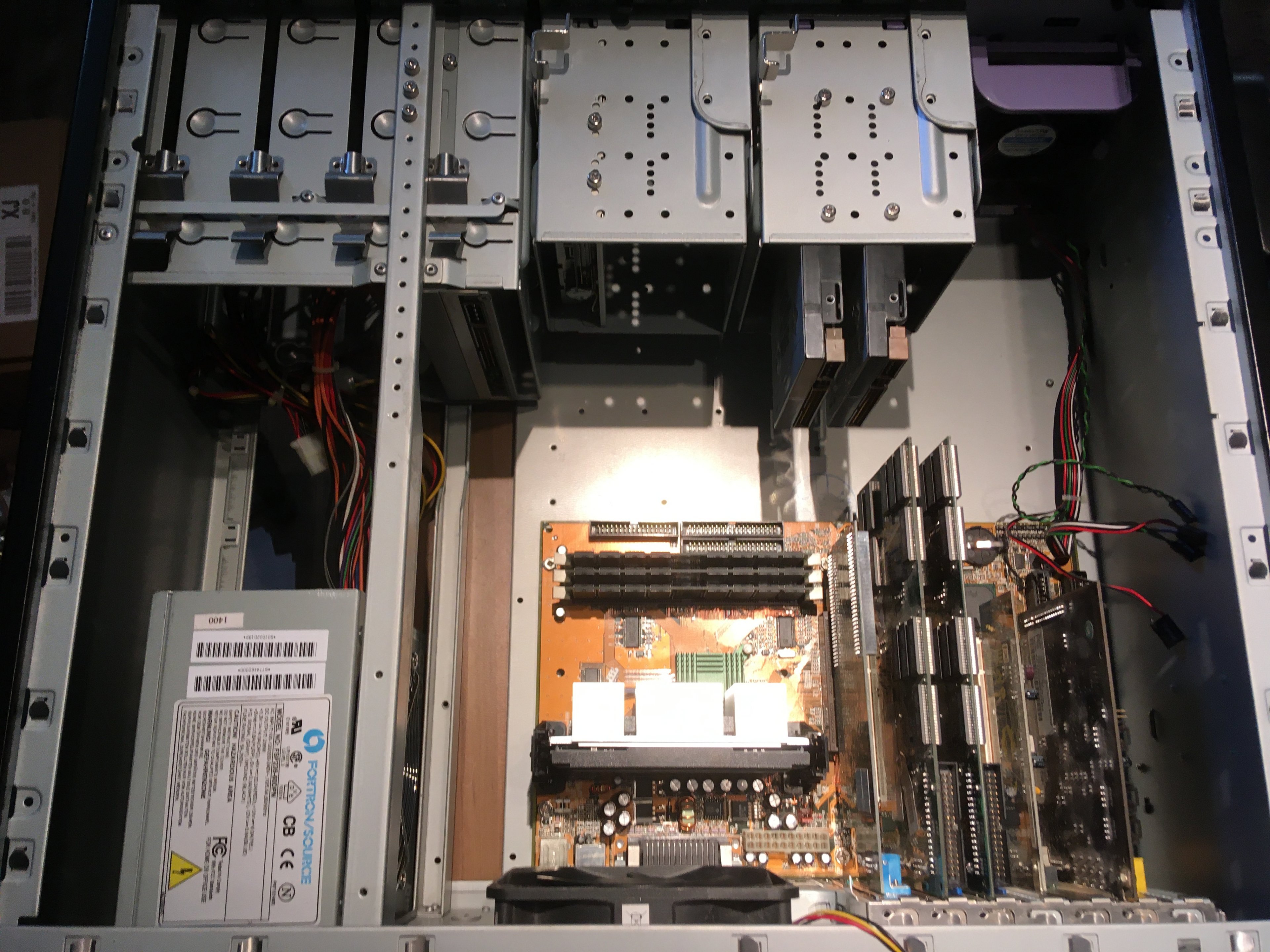

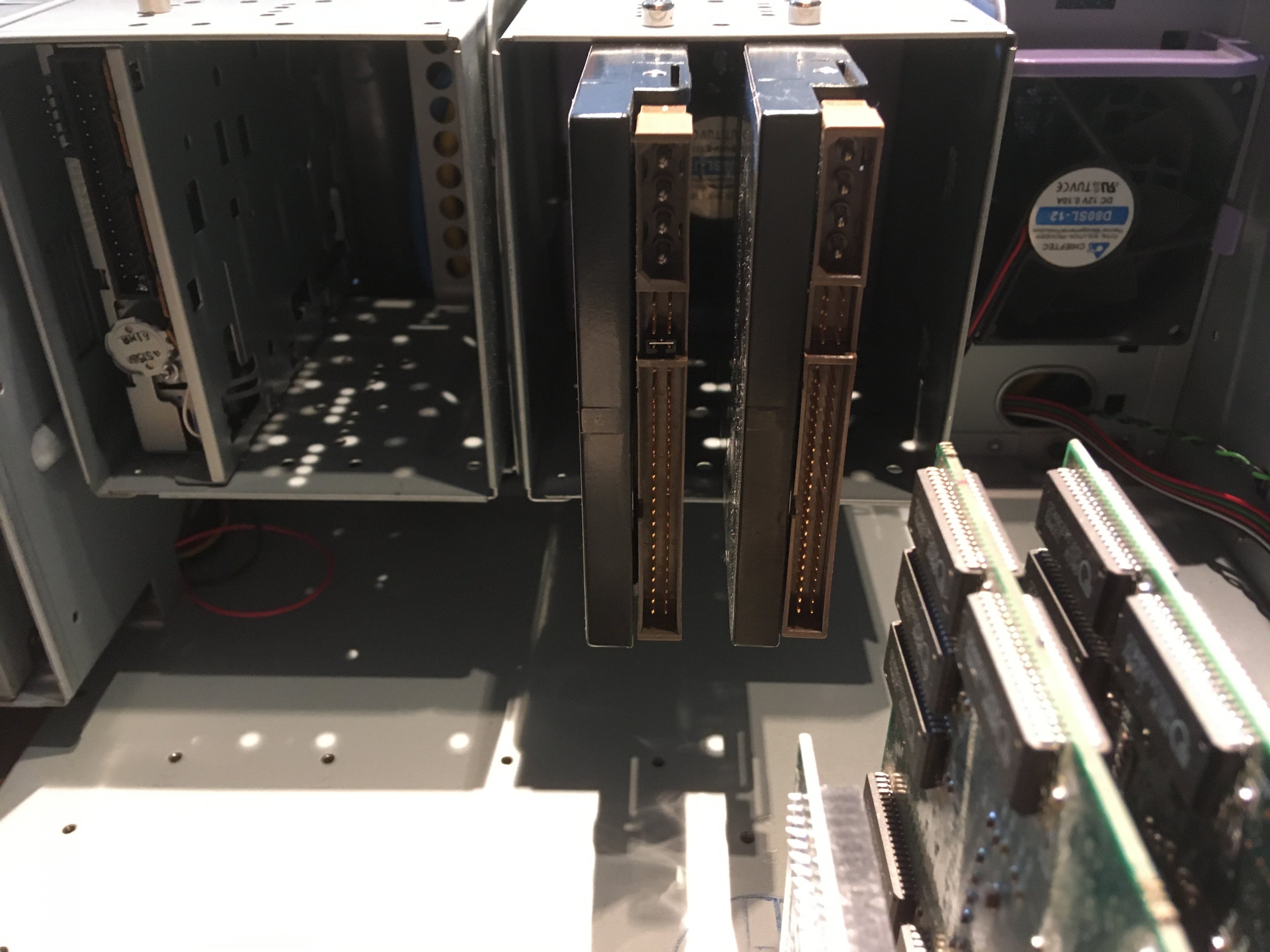

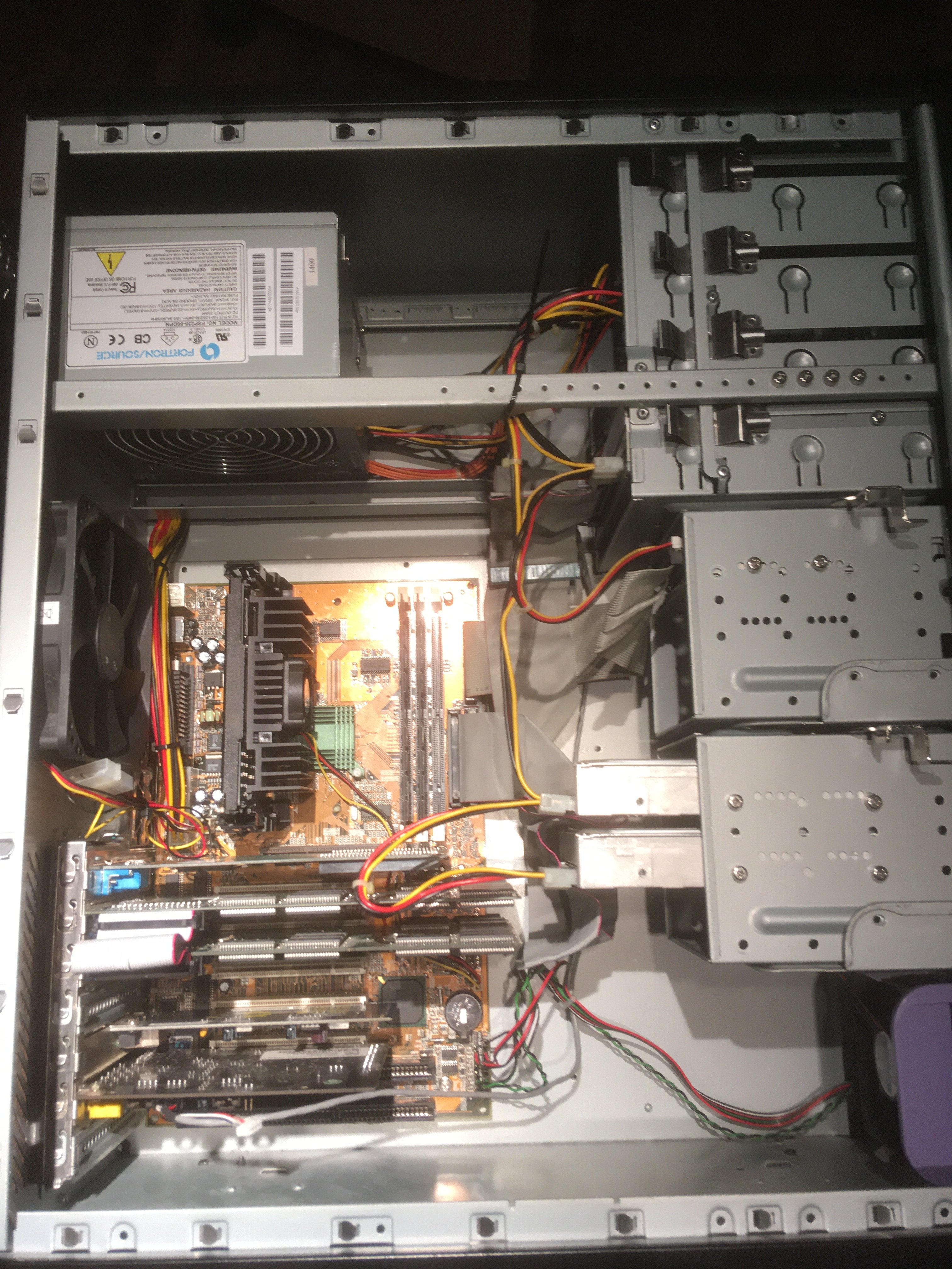

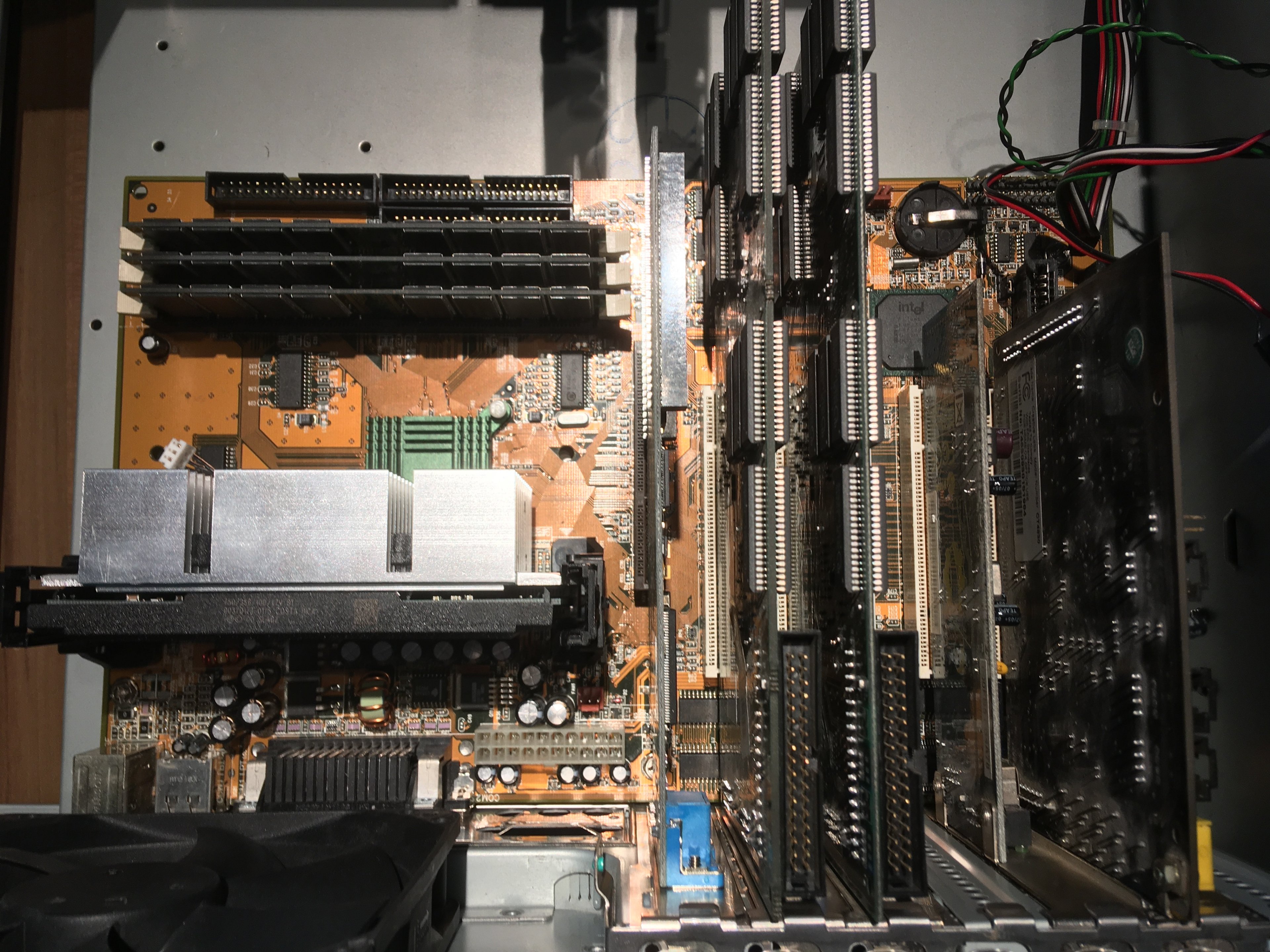

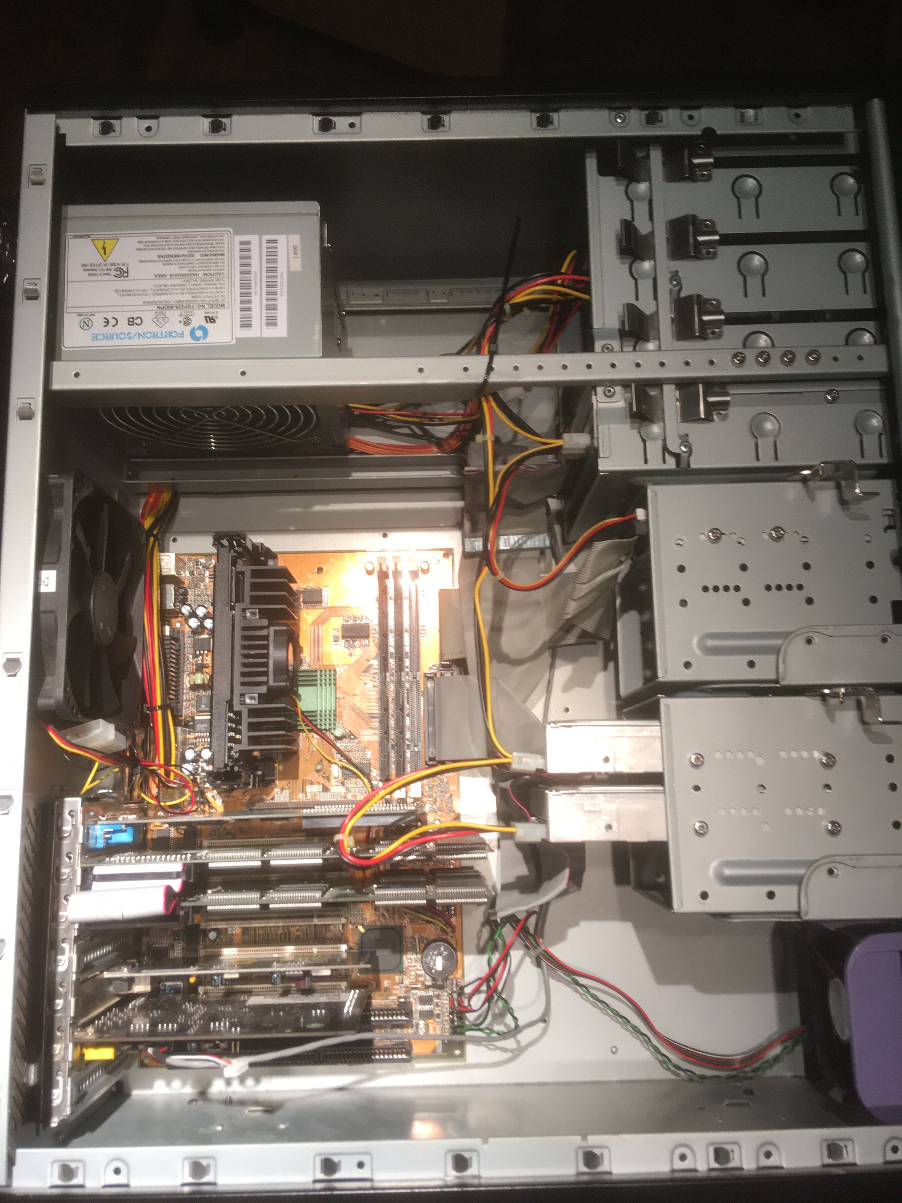

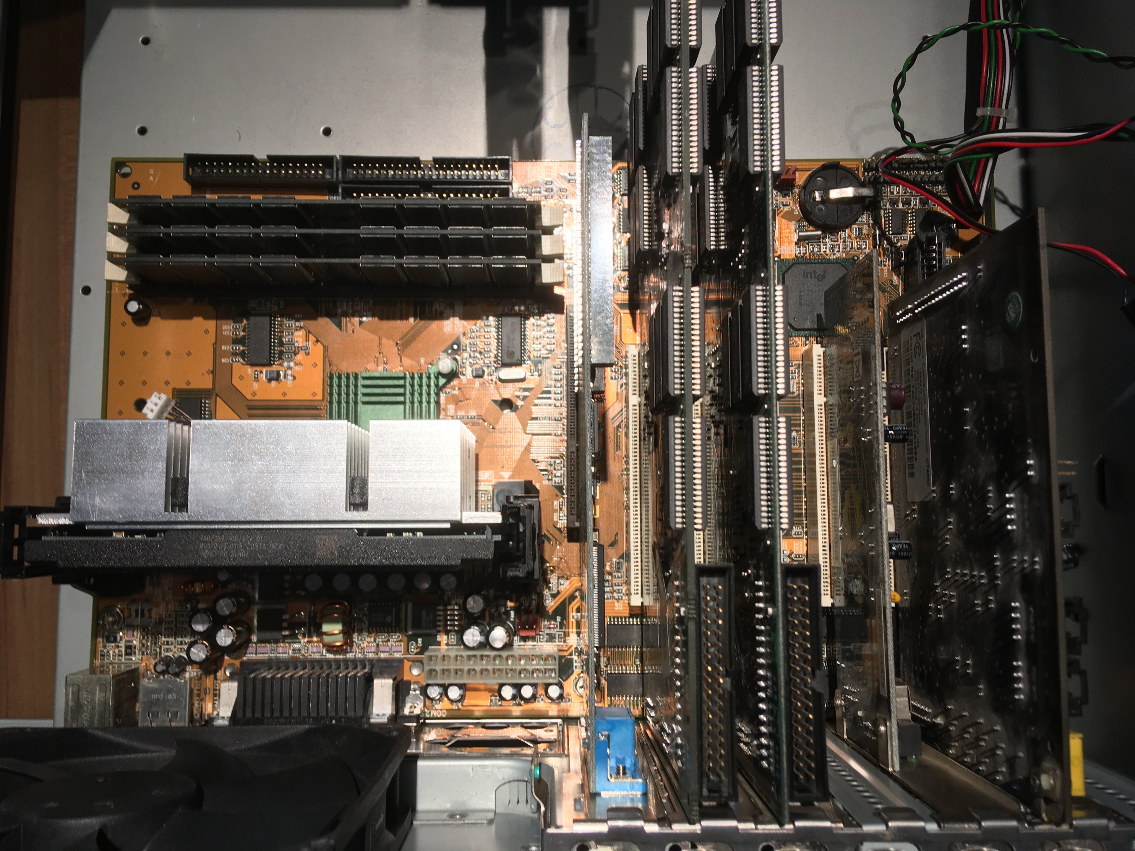

So langsam nimmt das Projekt Fahrt auf.
Es sind einige Teile neu hinzu gekommen:
  • PSU
  • Floppy + Kabel
  • Soundkarte
  • Netzwerkkarten
  • RAM
  • 2x HDD
Und dann ist der neue RAM mit dem Board Kompatibel:
Reaktionen: soggi, ITX-Fan, Flomek und eine weitere Person

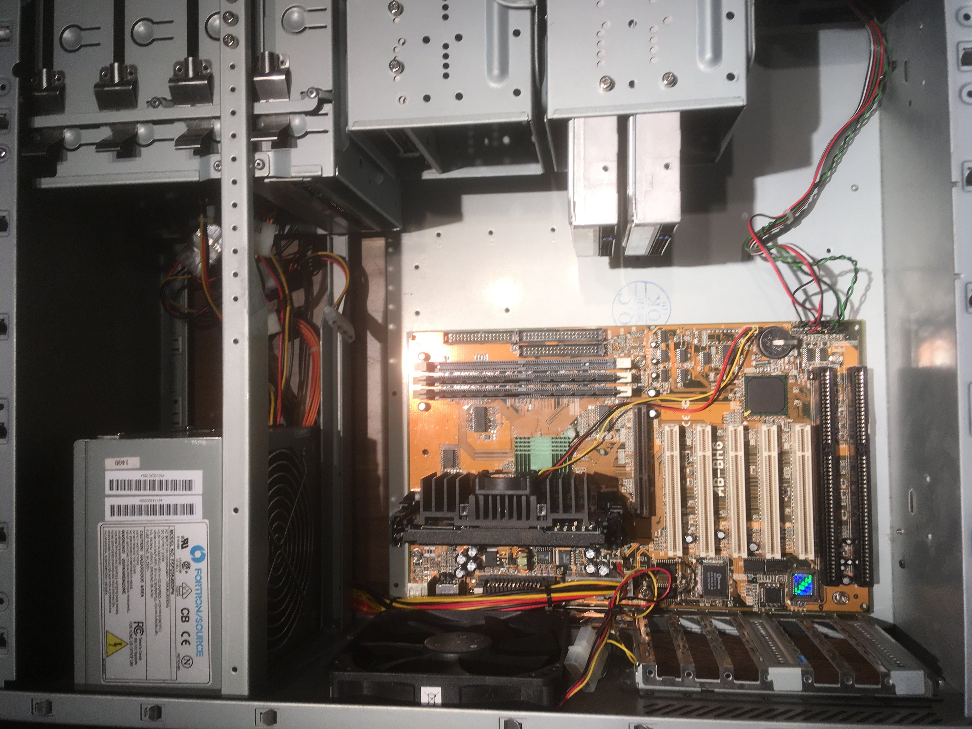

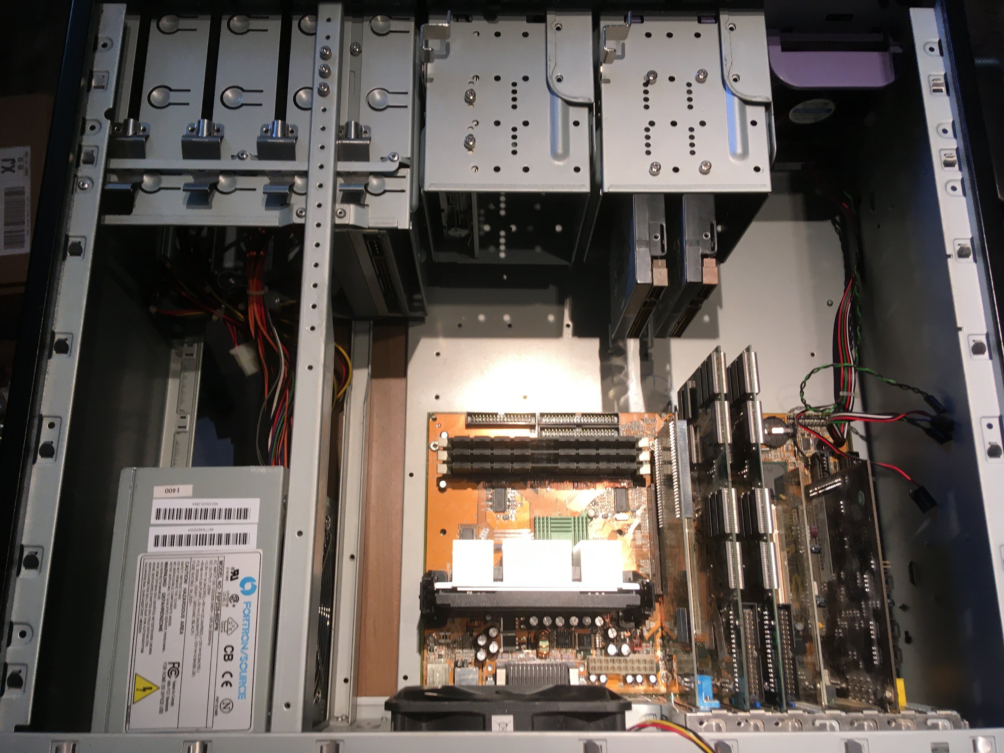

Wie es mal aussehen könnte (ohne Verkabelung, kommt eh alles wieder raus)
Dabei ist mir aufgefallen, das das ATX kabel der PSU etwas zu kurz ist ..
Reaktionen: Nargii, Flomek, ITX-Fan und eine weitere Person

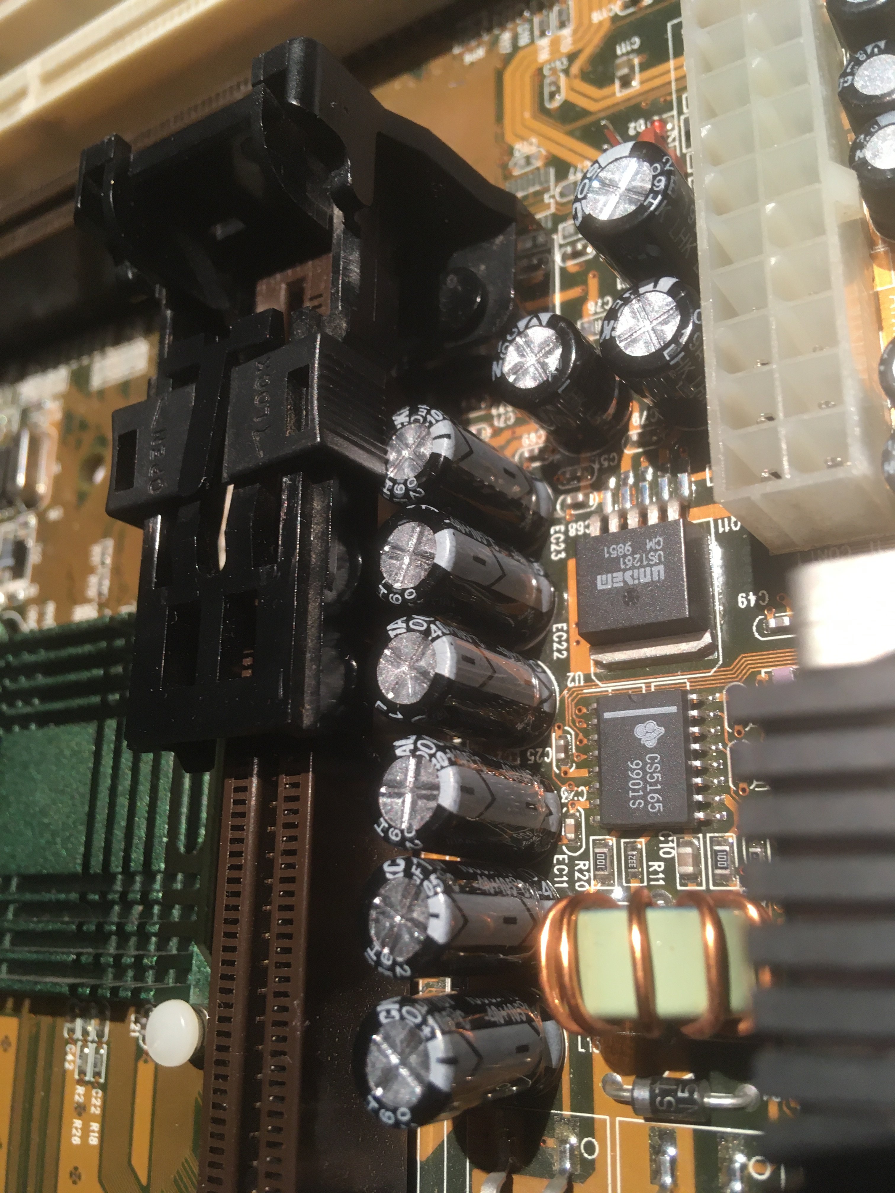

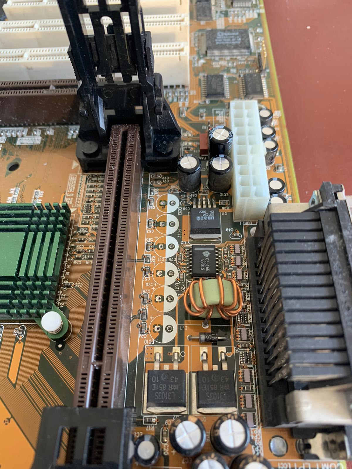

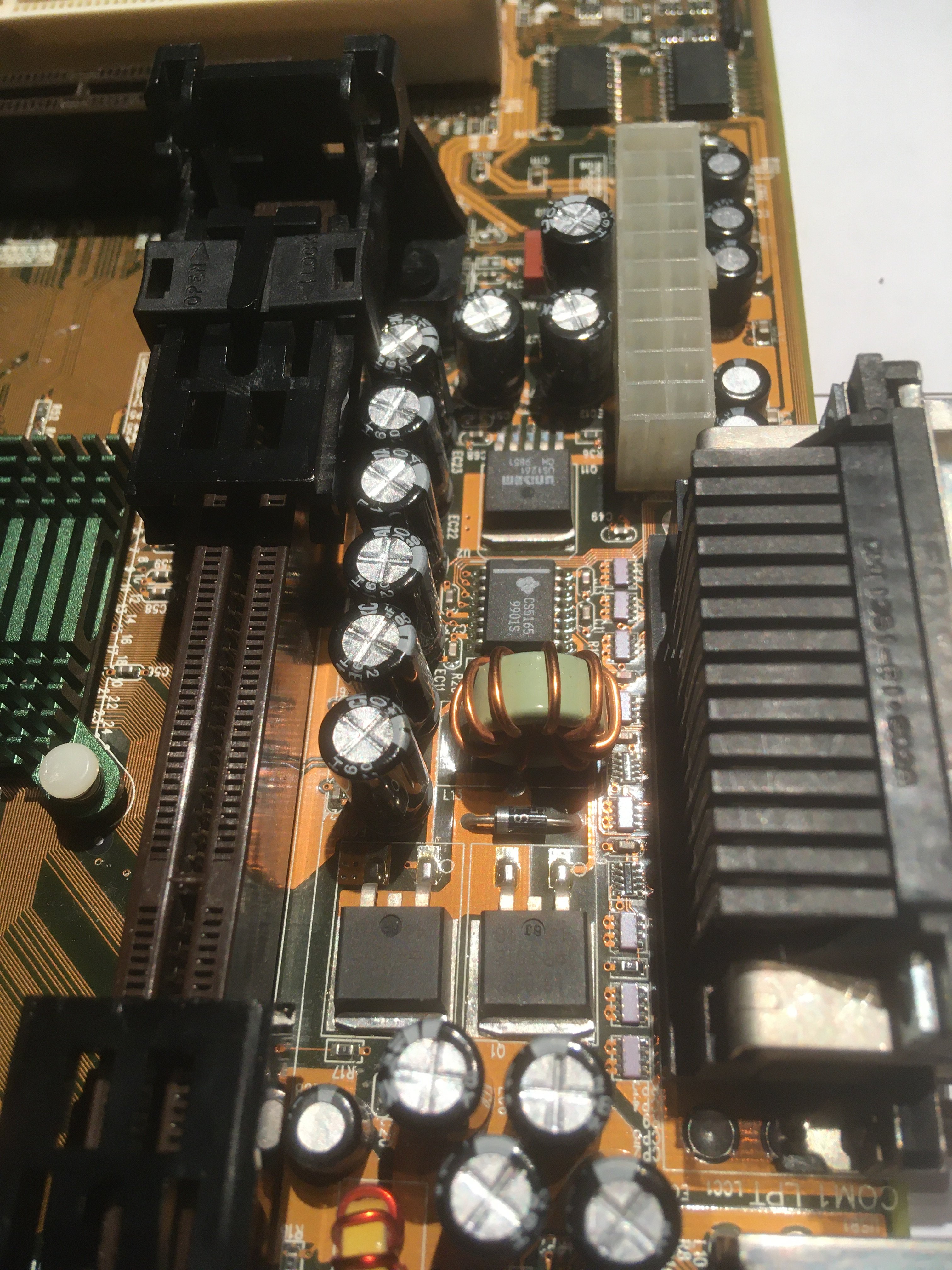

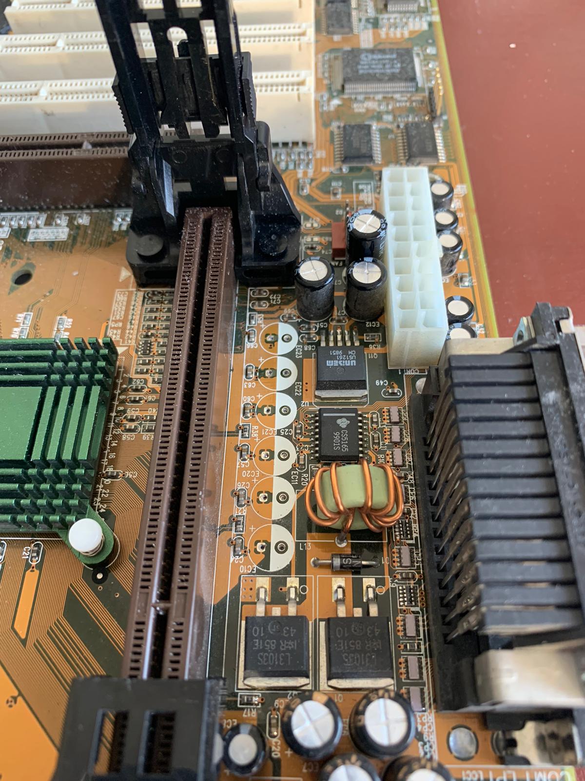

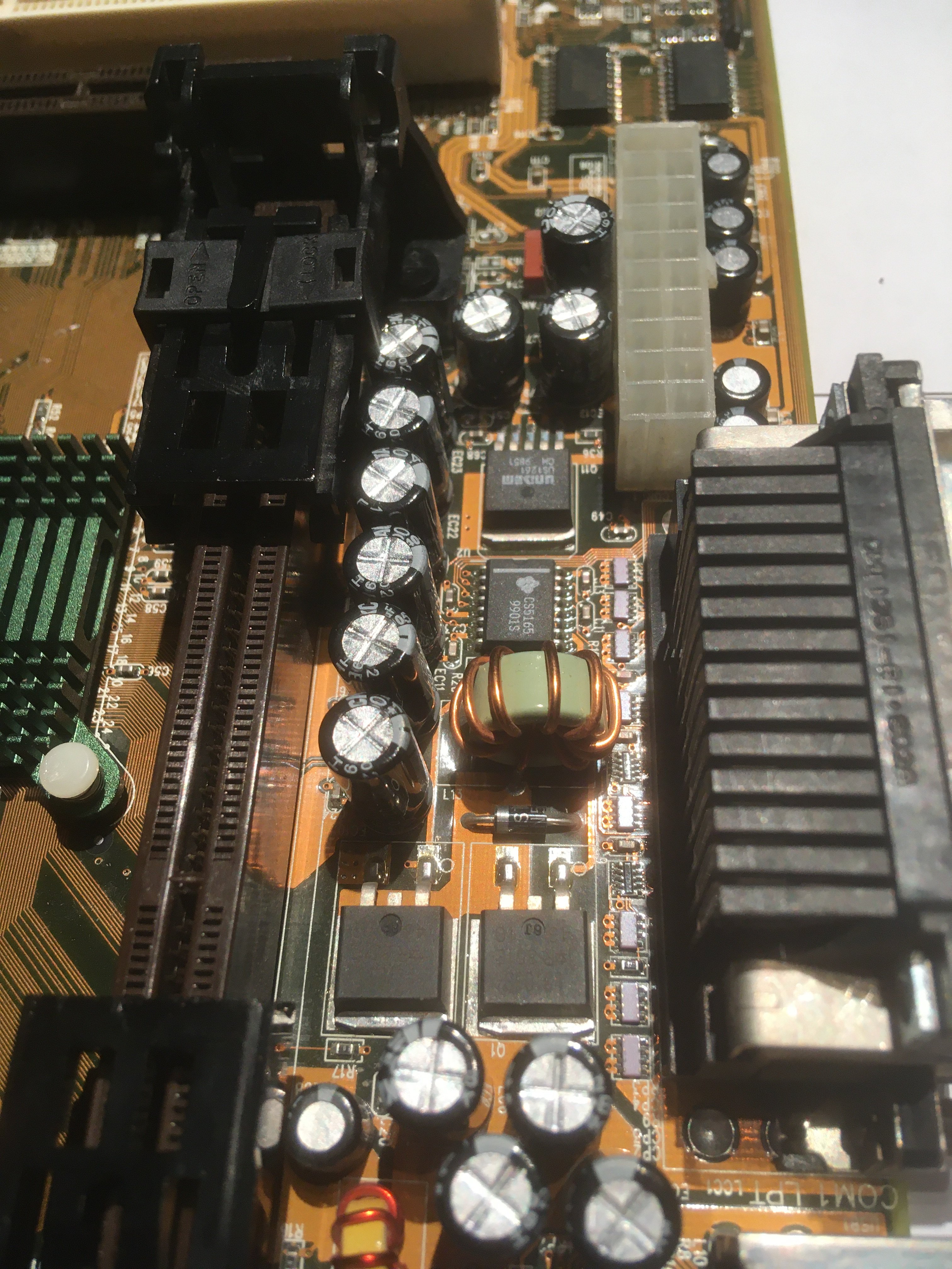

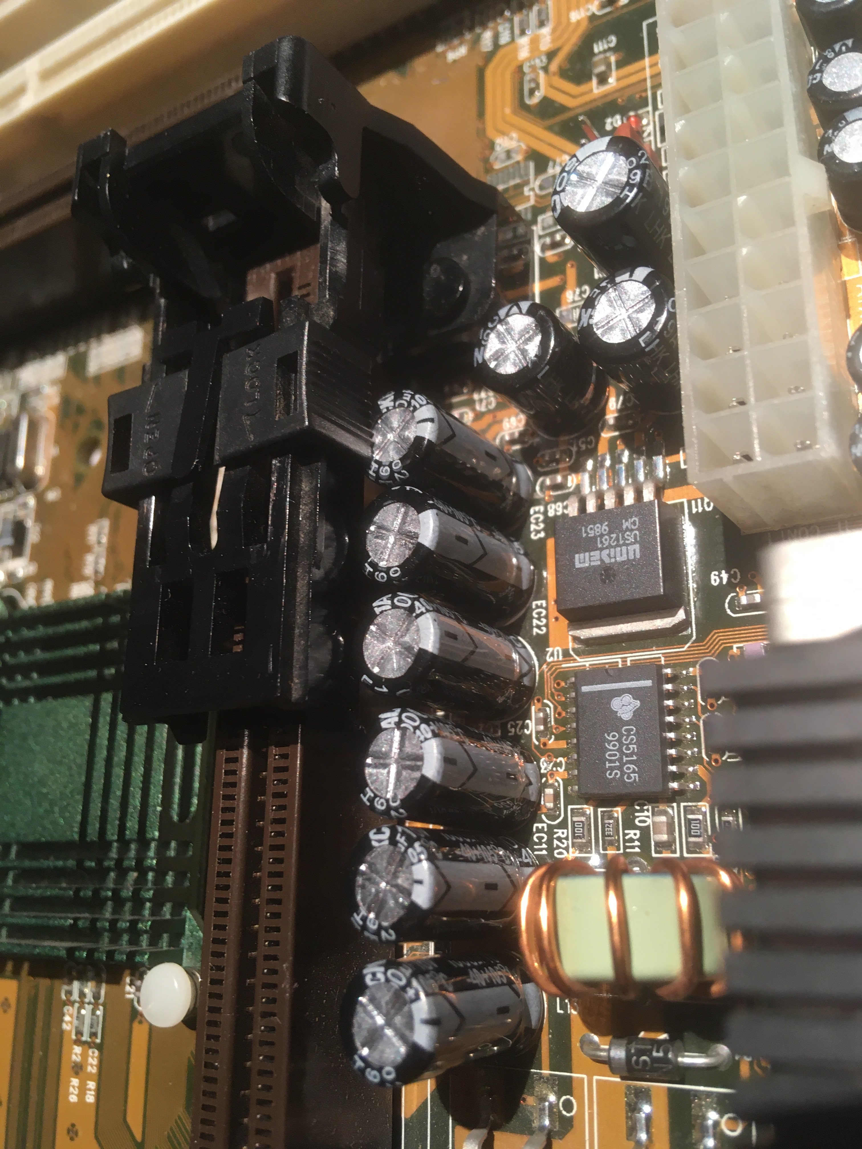

Wie vielleicht ein paar von euch gesehen haben, sind einige Elkos „grenzwertig“.
Das Board geht daher heute zu einem Bekannten, welcher mir diese ersetzt.
Sobald das Board wieder in meinen Händen ist, wird der PC montiert, das BIOS aktualisiert und dann Windows 98 Installiert.
Schauen wir mal, ich bin gespannt.

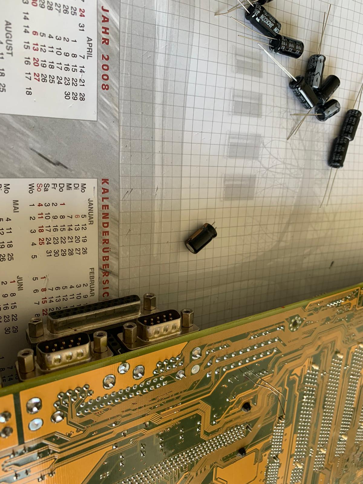

So, es war eine Weile Ruhe, doch ich denke es hat sich gelohnt.
Neue Elkos:
Der Zusammenbau (1998 vanilla) kurz zusammen gefasst:

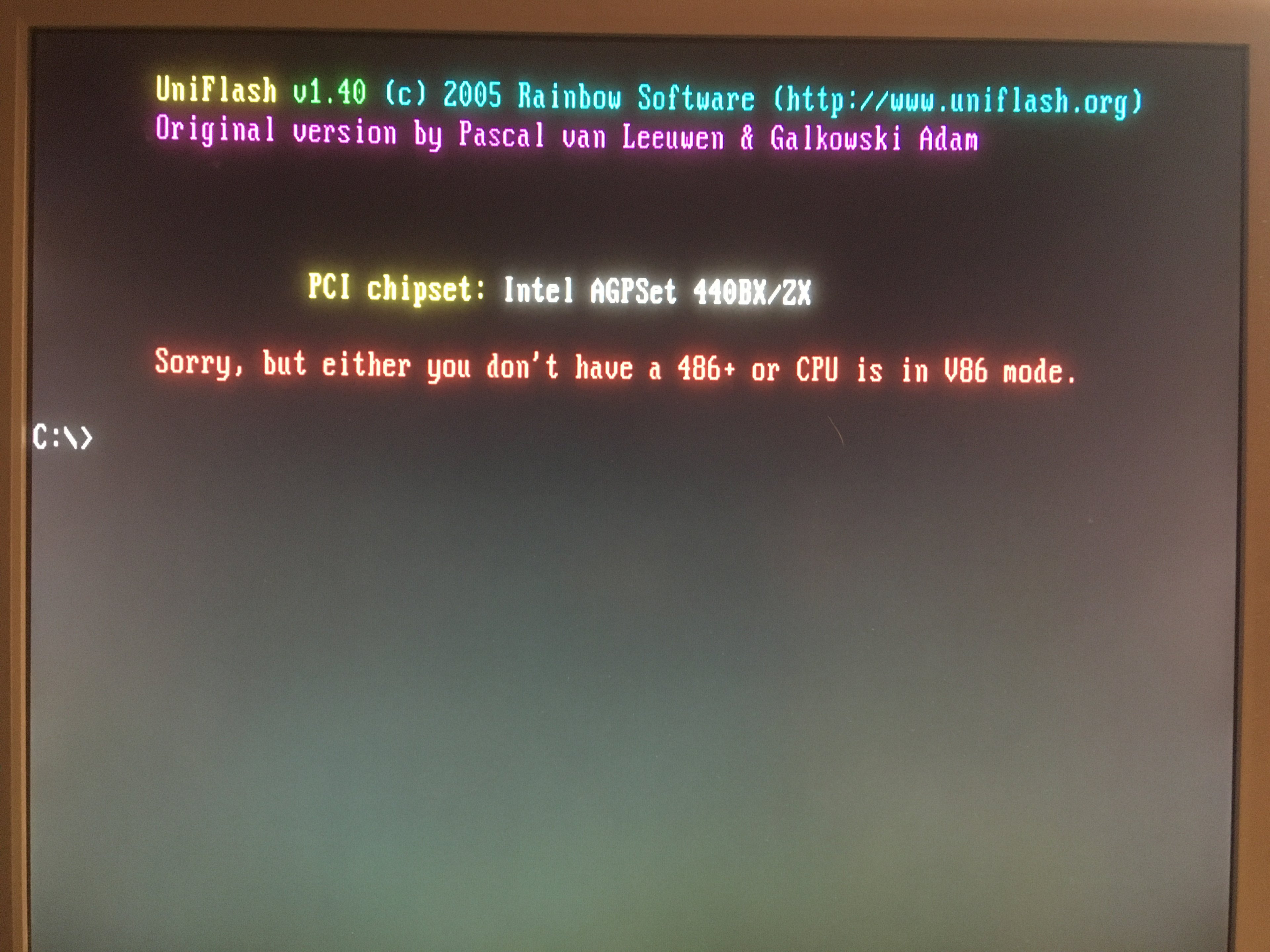

soggi schrieb:
Für das BIOS-Update brauchst du keine Floppy - einfach das BIOS als bios.bin und das Flash-Tool (nimm UniFlash 1.40) auf C:\ ablegen, anschließend mit Win98 CD "Nur Eingabeaufforderung" booten...anschließend Flashen....fertig.

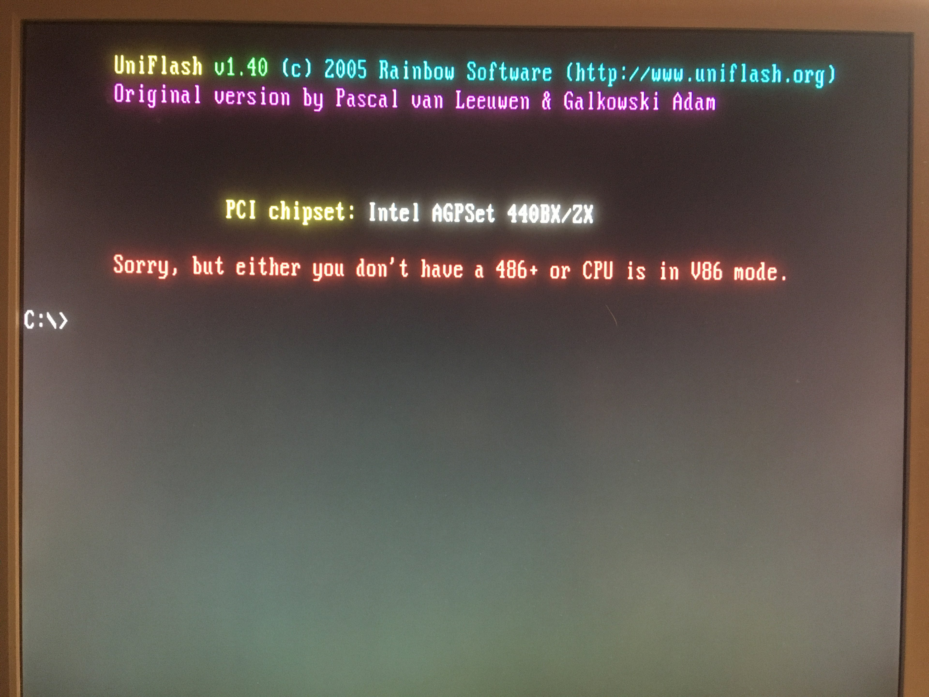

hier laufe ich gerade auf 2 Probleme.
1. will der PC nicht von CD booten. (Auf einer der verbauten HDD ist ein WIN98 drauf, das bootet er. WIN98 selbst erkennt auch das CD Laufwerk und es funktioniert)
Wenn ich nun in den DOS-Modus gehe, kann ich auf das CD-Laufwerk nicht Zugreifen ("cd.. dann e:\)
auf Laufwerk "d:\" komme ich.
2. bekomme ich folgende Fehlermeldung, wenn ich nun "uniflash.exe" und "bios.bin" auf die HDD kopiere und im DOS-Modus ausführen will:
Komme an diesem Punkt nicht weiter.
