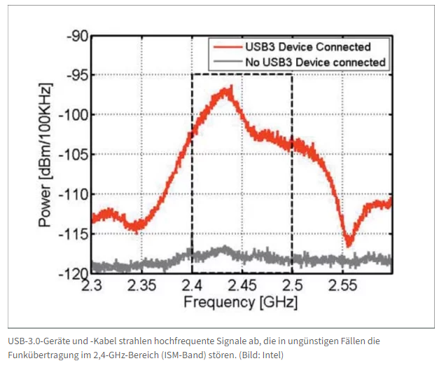

Niemals 2,4Ghz Funkgeräte an USB 3.0 Steckplätzen oder Hubs betreiben. So einfach ist das! Kaufe dir eine simple USB2.0 Verlängerung und das Problem sollte beseitigt sein!
USB-3.0-Geräte mit ungenügender Abschirmung können Funkverbindungen von Geräten stören, die sich sehr dicht neben dem USB-3.0-Gerät bzw. dessen USB-3.0-Kabel befinden. Solche Störungen treten in der Regel nur selten und meist nur bei aktiver Datenübertragung über USB und schlecht isolierten USB-3.0-Kabeln auf, die wie eine Antenne wirken und die Abstrahlung des USB-3.0-Gerätes verstärken.
Bei Funkverbindungen verringert sich durch die Abstrahlungen eines solchen USB-3.0-Gerätes die Reichweite, Datendurchsatz und Qualität der Verbindungen. Bei WLAN-Verbindungen ist das 2,4-GHz-Funknetz betroffen, das 5-GHz-Funknetz hingegen nicht.
Dieser Effekt betrifft alle WLAN- und DECT-Geräte.
https://avm.de/service/wissensdaten...-Storungen-bei-angeschlossenem-USB-3-0-Gerat/
https://www.heise.de/newsticker/mel...-0-stoert-WLAN-und-Drahtlos-Maus-3726700.html
