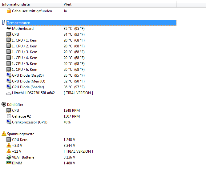

Temperaturen:
Festplatte: 32°C
Habe die CPU auf Standardtakt runtergeschraubt, aber trotzdem friert der Bildschirm ein
Leider hats daran nicht gelegen.

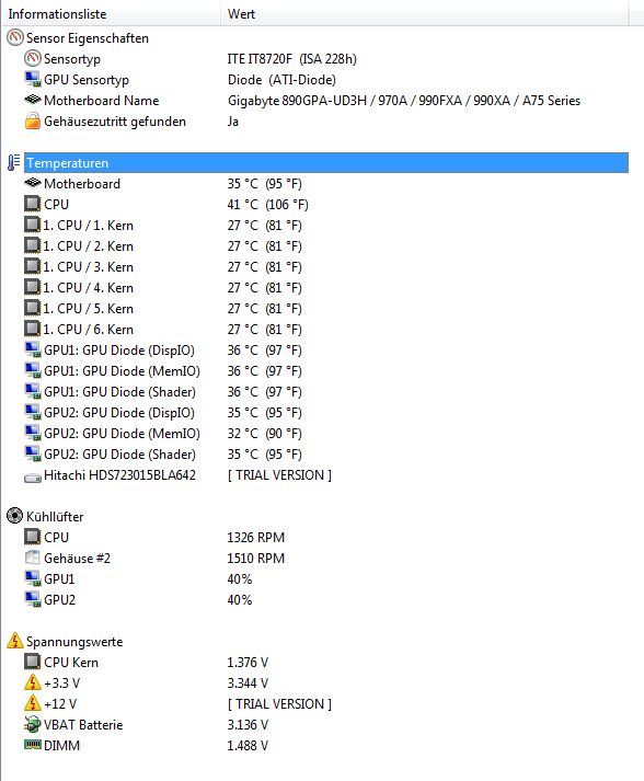

Hier noch einmal die Temperaturen, diesmal mit beiden Grakkas und normal-takt-CPU:
Das sieht ja soweit ganz gut aus mit den Temps also daran sollte es schonmal nicht liegen.
Also wie gesagt ich würde noch einmal Memtest durchlaufen lassen um sicher zu gehen aber sollte der ohne Befund ausgehen würde ich mal auf das NT tippen.
Denn RAM, Board, HDD`s und CPU müssten Bluescreens auswerfen was aber nicht passiert.
Die Grakas und das Netzteil hingegen können mit Freeze`s abstürzen ohne Bluescreen nur wenn du sagst die Karten einzeln arbeiten würde ich die fast auschließen und wie gesagt auf das NT tippen!
