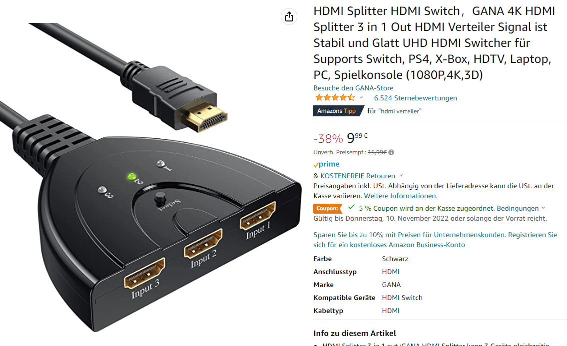

@Ned Flanders oder einen HDMI Umschalter dazwischen und mit dem umschalten.
Den gibts grad sogar günstiger in Amazonien

Ein Hardware-Switch, wie erwähnt, ist die beste Lösung.
Diese Geräte können erkennen, woher das Signal aktuell kommt und schalten entsprechend um.
Sobald die einmal umgeschaltet haben, bleiben die grundsätzlich dabei und müssen mit dem integrierten Schalter manuell umgeschaltet werden.
Sobald die Verbindung aber verloren geht (weil der PC aus ist), schalten die Switches automatisch wieder um. (zum angeschlossenen Notebook)
Ich selbst verwende einen Switch, welcher exakt wie von @Teckler empfohlen wurde aussieht.
