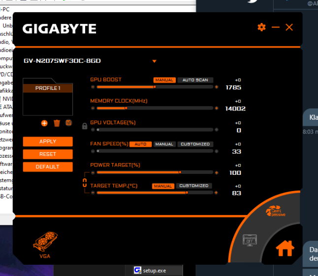

Wenn ich sie einbaue, kann ich den beigefügten Treiber von der CD aus nicht installieren. Es kommt die Fehlermeldung, die passende Hardware wurde nicht erkannt.
Der Gerätemanager erkennt die Karte als eine 2070 SUPER. Auch das Tool von Gigabyte erkennt eindeutig die kleine Schwesternkarte:

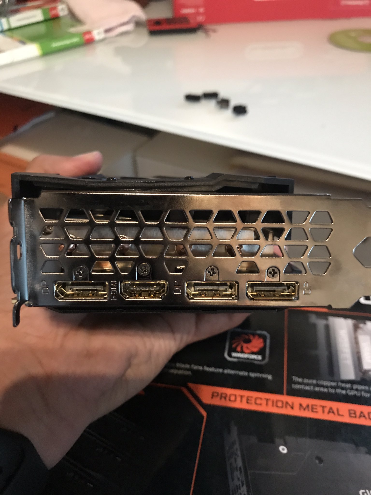

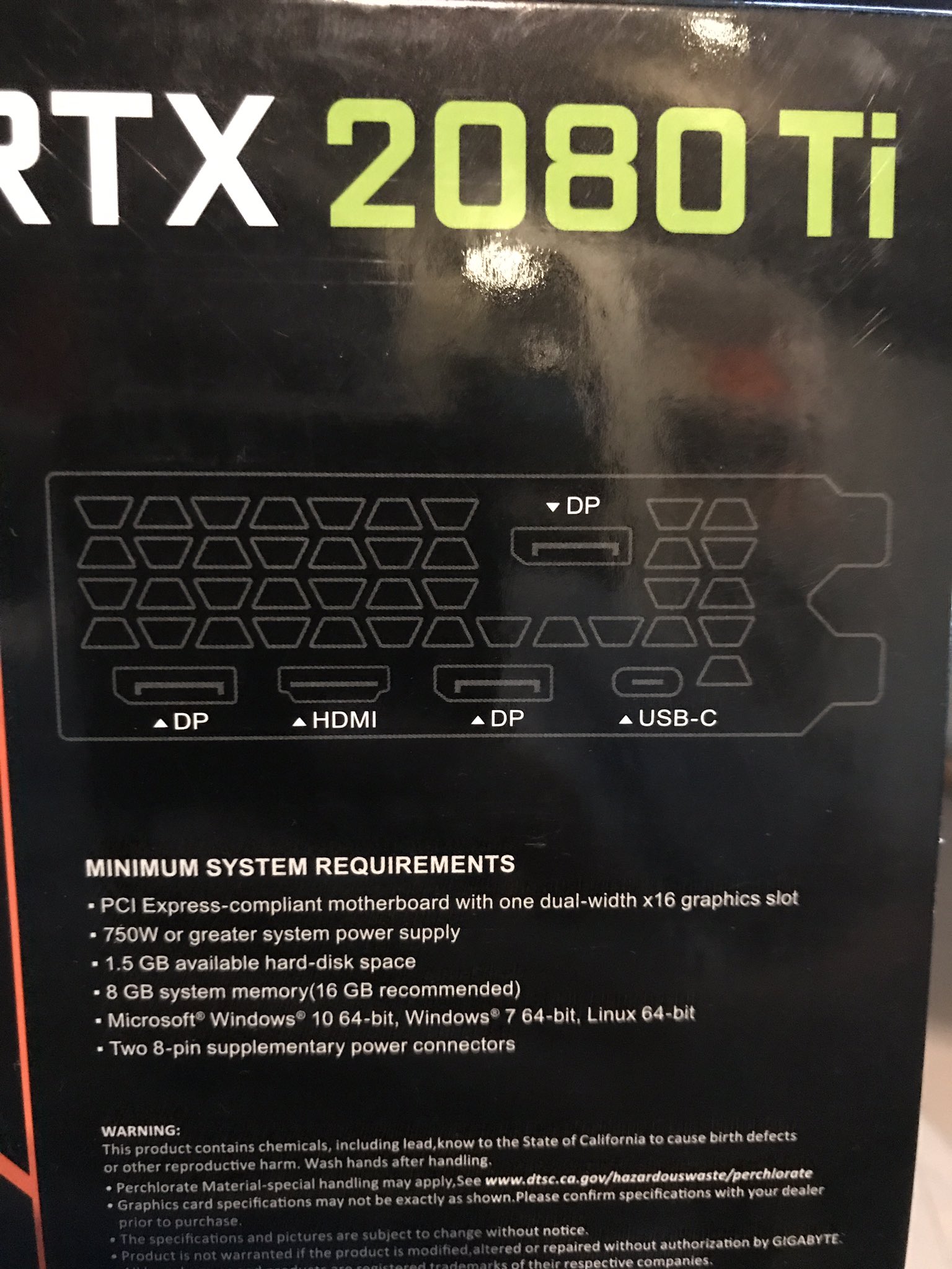

Auch die Videoanschlüsse auf der Karte passen nicht mit denen auf der Verpackung überein:
Die Karte an sich ist aber als eine 2080 Ti 11GB gelabelt:
Okay, was ist das jetzt für eine Karte?
Wenn ich den Display-Anschlüssen nach gehe, ist es eine 2070! Oder spinn ich jetzt total?

Ist die Seriennummer auf der Karte dieselbe wie auf der Verpackung? (nicht dass das unbedingt einen Unterschied macht wenn die Modellnummer bereits eine 2080 Ti vermuten lässt)
edit:
Weiß nicht wie das bei den Gigabytes ist, aber normalerweise sind die Kühler von Grafikkarten mit mindestens einer Schraube verschraubt, die von einem Garantiesiegel bedeckt ist. Will man den Kühler entfernen, muss man das Garantiesiegel brechen.
Ist eine solche Schraube oder generell ein Garantiesiegel an der Karte vorhanden?

Was sagt denn GPU-Z? Sollte das auch 2070 Super sagen, ist wohl irgendwo in der Kette der Produktion und Verpackung etwas schief gelaufen ;)
Reaktionen: Rakmaerin

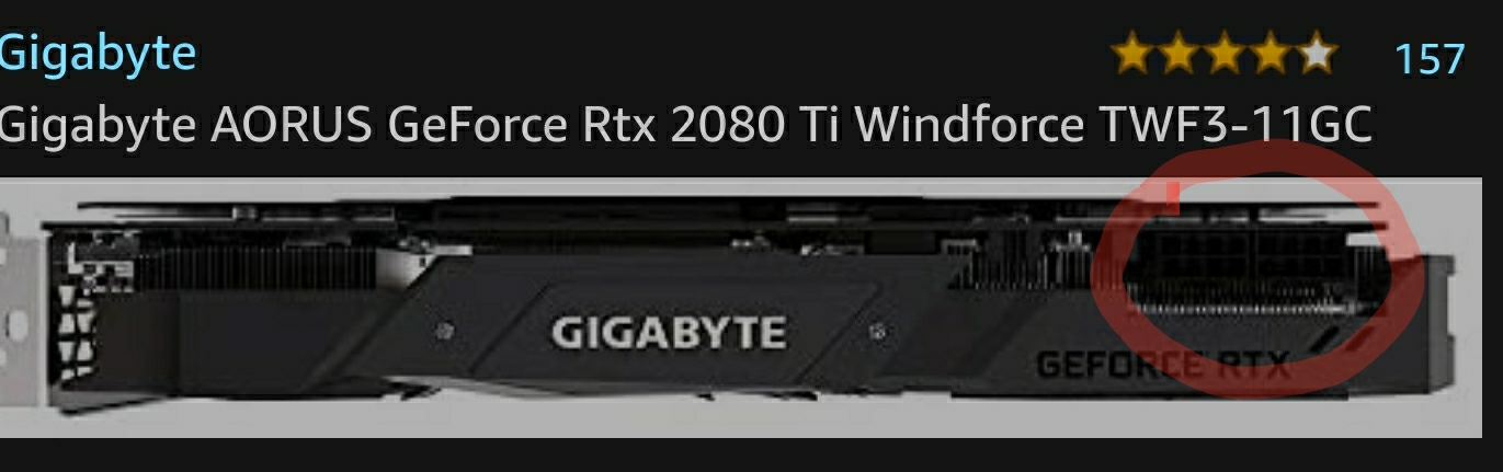

Und du wurdest wohl wirklich gescammt, die 2080ti hat 2×8Pin Strom, deine 8+6
Reaktionen: Lawnmower, Rakmaerin, nVidiaGTXuser und 3 andere

Die Gigabyte 2080 TI hat 2x 8pin Stromversorgung. Deine hat 1x6Pin und 1x 8Pin.
Sorry, du wurdest verarscht.

Tja sofort nach den Feiertagen mit dem Händler Kontakt aufnehmen. Gar nicht erst wieder einbauen und rumprobieren. Sag das die Software nicht dazu passt und das es keine 2080ti sein kann, da sie nur 1x6 & 1x8Pin-Anschlüsse hat.
Wie schon gesagt wurde kann die Karte schon vorher jemand anderes gehabt haben und hat den Lieferanten betrogen und die falsch (von im selbst) gelabelte Karte zurück geschickt. Das einzige, was man dem Lieferanten vorwerfen kann, wäre in dem Fall, dass er dir eventuell eine Rückware zugeschickt hat, ohne es zu kontrollieren. Normalerweise macht man das ja auch nicht bei hunderten von Lieferungen am Tag, aber diese Ware muss getrennt von der noch nie versendeten Ware gelagert werden und an den Hersteller zurück gehen.

Ich hab jetzt die Stromanschlüsse nochmal angesehen, und ja, es sind 1x6 und 1x8, also tatsächlich die kleine 2070.
Bezahlt hab ich knapp 1,2K, link ist hier: https://www.amazon.de/gp/product/B07JBXC337/ref=ppx_yo_dt_b_asin_title_o03_s00?ie=UTF8&psc=1
Es ist diese Karte laut Aufkleber:
Gigabyte RTX 2080 Ti Windforce 11G https://geizhals.de/gigabyte-geforce-rtx-2080-ti-windforce-11g-gv-n208twf3-11gc-a1906069.html
Und die hat 2x8 Pin Stromanschlüsse.
Also entweder hat jemand die Aufkleber absichtlich vertauscht oder es handelt sich um einen Fehler bei der Produktion.
Oder jemand hat den Kühler ausgetauscht inkl. des Aufklebers.
Könnte z.B. sein das jemand eine 2070 Super hatte, sich eine 2080 Ti gekauft, den Kühler ausgetauscht und die Karte wieder zurückgeschickt hat.

Gigabyte 2080tis gibt es aktuell ausschließlich mit mindestens zwei 8 Pins und immer mit einem Type-C Anschluss.
Da hat jemand den Sticker getauscht, wo oder wann das passiert ist ist erstmal unerheblich.
