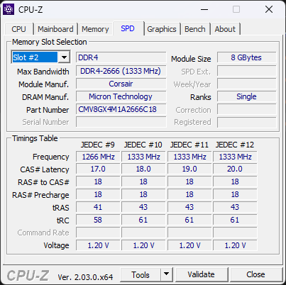

Poste doch Mal welcher Speicher genau verbaut ist... CPU-Z Reiter Memory und SPD...
Dann kann man schauen ob nicht mit dem doch mehr möglich ist

Verbaut ist folgender Arbeitsspeicher:
Tatsächlich wären mir hier Zahlen am liebsten. Also selbst die Entscheidung treffen zu können; für 100€ neuen Arbeitsspeicher bekommst du ca. 5% mehr Leistung. Dann könnte ich das für mich selbst abwägen, ob mir der Aufpreis dies wert wäre. Leider möchte ich auch nicht mehr übertakten oder etwas mehr aus dem System herauskitzeln, mittlerweile bin ich in dem Alter, bei welchem im froh bin den einen Abend in der Woche spielen zu können. Komisch wie die Zeit sich wendet...
Wäre der Arbeitsspeicher denn tendenziell geeinget, diesen zu übertakten oder ist das eher die B-Ware? :D
