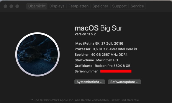

Ich denke ich hänge direkt ein Screenshot der Spezifikationen an. Inwiefern sportlich? Sollte ich lieber auf das eine 4K Display verzichten bzw. die Auflösung reduzieren oder einen anderen, niedrigsuflöserenden Bildschirm umsteigen?
damit kann man ihn zummindest googlen :)
Kein plan wie die 580X in dem imac verbunden ist. 2 gehen auf jeden fall. theoretisch reicht die Bandbreite aus, um einen 2. 4k@60hz monitor an einend er anderen zu Daisy-Chainen. Vorrausgesetzt, du sprichst vom 27QN880-B
Wenn ich die Spezifikationen richtig deute und Apple nur einen einzelnen Thunderbolt-Controller für beide Ports verbaut, wie üblich bei Apple (vor M1 Pro), dann kannst du keine 3 externen Displays daran betreiben. Zumindest nicht mit MacOS.
Mit Windows kann man Displayport-Verbindungen mit MST ausfplitten, dann wärst du aber immer noch Bandbreiten limitiert, so dass 3x UHD höchstwahrscheinlich nicht gehen wird. Das passt auch zu Apples Specs, die bei einem externen 5K Bildschirm nur Support für einen einzelnen listen, anstatt zwei. Das deutet auch noch darauf hin, dass die Ports irgendwie weiter limitiert sind. (Würde mehr Details über den iternen Aufbau etc erfordern. Aber nur Relevant, wenn nicht MacOS genutzt wird).
Reaktionen: madmax2010
