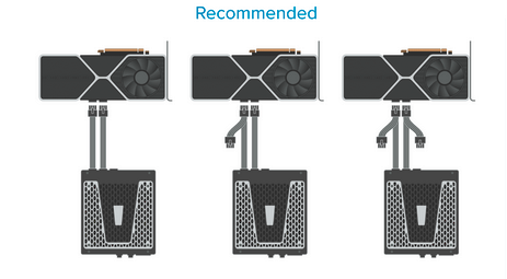

Grafikkarte nicht nur mit einem Y-Kabel anschließen,
nimm zwei separate Kabel:
Was genau hat das mit dem aufdrehen der lüfter und so weiter zu tun Versteh ich nicht? Gerne erklären =)

Dann lass es sein.
Blackscreens sind oftmals durch Probleme mit der Stromversorgung und wenn da der Treiber mit crasht, kann sich das durchaus auch auf die Lüftersteuerung auswirken.
Reaktionen: Maviba und ArtVanderlay
kann @Nickel nur zustimmen
Blackscreens mit anschließenden Reboots sind immer ein Zeichen für ein zu schwaches Netzteil oder falsche Verkabelung zur Grafikkarte
daher die Grafikkarte immer mit einzelnen Versorgungskabeln zum Netzteil pro verfügbaren Anschluss an der Grafikkarte nutzen und auf Y-Kabel bzw Daisy Chain Lösungen zu verzichten
solche bringen oft/meist Probleme mit sich, wird die genutzte Rail (12V Schiene) des Netzteils überlastet, kickt der OCC/OPP rein und schaltet das Netzteil zum Schutz ab
Blackscreen/Reboot sind die Folge

Also Du meist das ich quasi 2 einzelne Strom Verbindungen zur Grafikkarte führen und nicht beide Strom Stecker vom selben Kabel nehmen sehe ich das so richtig?
und noch ein punkt meine frau hat die selbe GPU 3070 aber von ASUS dor ist auch nur mit einem kabel verbunden! Wenn es so ist wie du sagst warum ist bei mir das Problem da und bei ihr nicht?
OK habe jetzt 2 einzelne Stromkabel in der Grafikkarte stecken ark läuft seid 30Min mit ingame laufen und fliegen auf höchsten Einstellungen stabile ohne Probleme! Vorerst! Da das Problem ja Radom auf tritt will ich mich noch nicht zu früh freuen aber ist schon mal ein riesen schritt in die richtige Richtung. Erst mal Mega danke an @Nickel und @sTyLzYo ich hoffe das es so bleibt und wieder was gelernt :D
