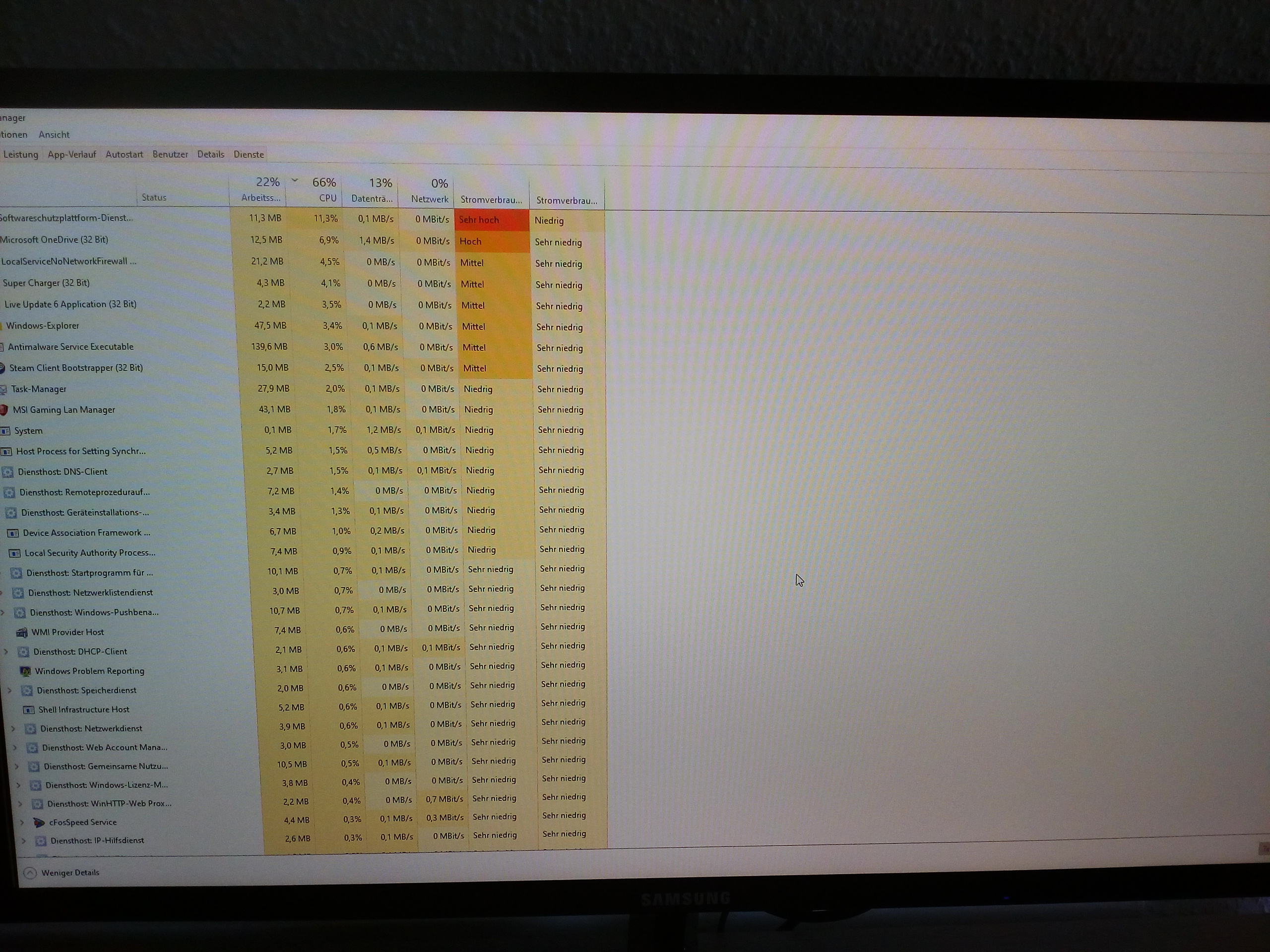

Ich kann. Kein Bild vom Taskmanager machen ,da ich nicht zu Hause bin und ich keinen htpc habeDonSerious schrieb:In deinem Alter kann man das alles besser machen. Ich weiß nicht wieso du bisher keinen Screenshot vom Taskmanager mit absteigender CPU Auslastung gepostet hast damit man sieht WAS auslastet.
Außerdem ist es wichtig ob es nur 1x16 gb oder 2x8 gb RAM sind da forza 7 damals auf pc einen Memory leak hatte...
Bin aber auf dem Weg

Trotzdem bleibt es so wie schon gesagt @Justin: Der PC sollte im Idle auf dem Desktop eine CPU Auslastung von 0-maximal 5% haben, die CPU sollte eine Temperatur von maximal 40 Grad haben, auch wenn der Spire nur mit 800 Umdrehungen unterwegs ist ...
Da das bei Dir nicht der Fall ist: Da musst Du als erstes dran gehen. Irgendwas belastet den PC stark, dafür den Screenie vom Taskmanager. Wenn man den Verursacher der Auslastung im Idle gefunden hat, kann man das abschalten, die CPU hat weniger zu tun, die Temperatur sinkt.

Hast du den „Wrath Spire“ selbst montiert? Tippe auf wenig wlp bzw. gar keine. Der Kühler ist nicht der burner aber unübertaktet sollten da keine 80 grad unter last vorkommen und im idle kaum mehr als 45 grad.
Meine Vermutung zu den bisherigen ist, dass entweder Windows Update einen Fehler hat und ständig versucht die Updaten( abbricht und neu versucht) oder er hat sich einen Cryptominer eingefangen. Evtl mal im abgesicherten Modus alle Festplatten scannen.

Nein ich habe den kühler von Mindfactory montieren lassen (CPU , Kühlermontage service )ob die was falsch gemacht haben weiß ich nicht

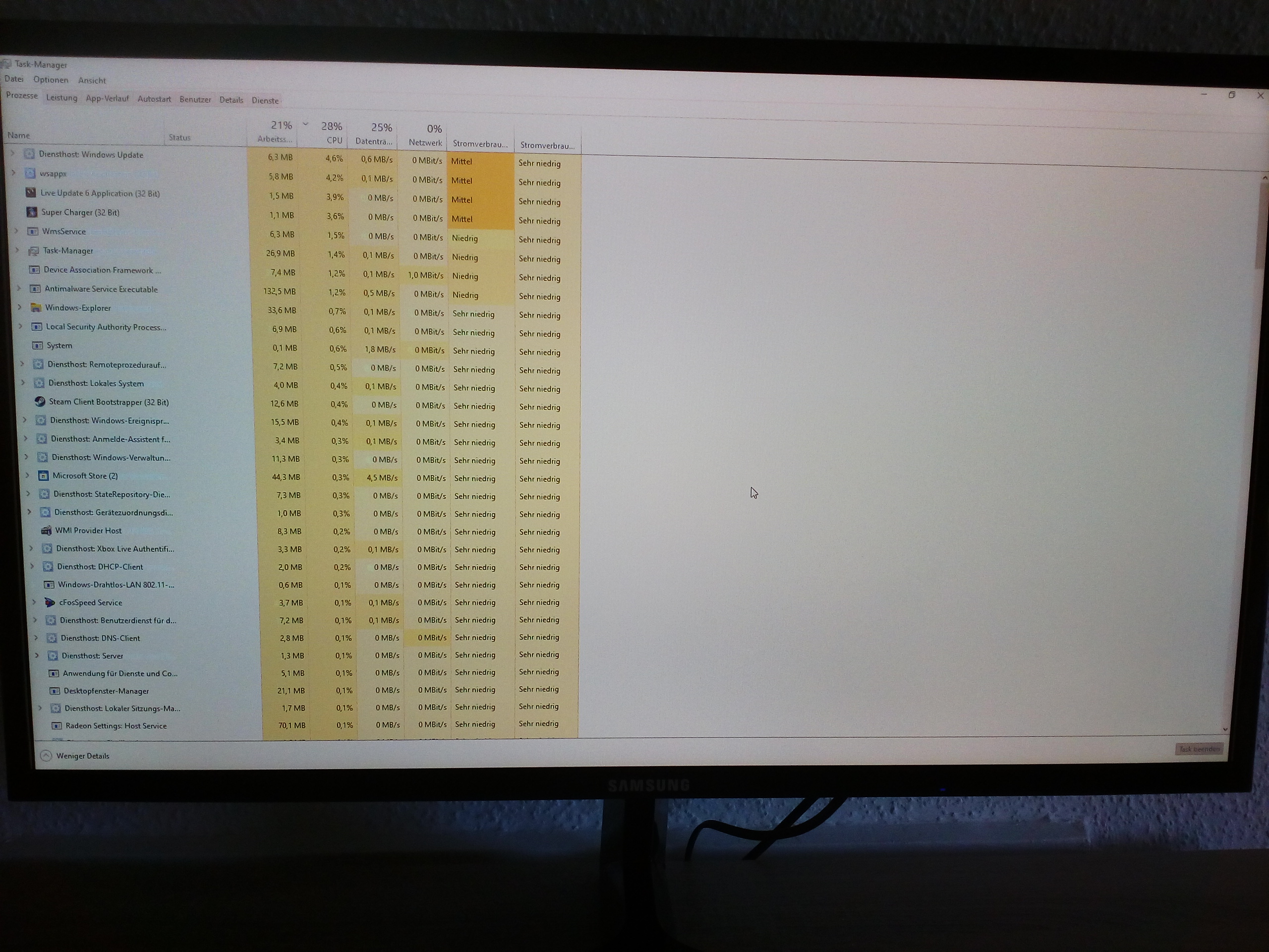

So hier Windows hat natürlich keine Screenshots gemacht obwohl ich 5 Mal Druck gedrückt habe deswegen abfotografiert

TIP: Wenn Du unter Windows "Druck" drückst, dann macht er den Screenshot ins Clipboard. Diesen "Shot" kannst Du dann z.B. in Paint einfügen.
Da laufen aber einige Dienste und Programme, von denen ich noch nie was gehört habe. Muss ich erstmal nach suchen.
War der Rechner bei dem Foto schon im idle oder noch beim starten?
