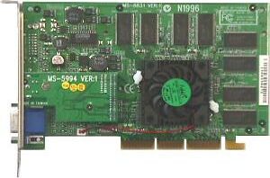

4 lüfter an 1 anschlus

wenn du alle 4 Lüfter an den kleinen Anschluß der GraKa ranpoppen willst, geh davon aus, das dir der Spannungsregler abraucht -> GraKa ist dann nur noch Sondermühau die Teile direkt ans Netzteil, das sollte die entsprechende Power liefern können

also ich habe grade 2 lüfter an ein teil gemacht, und die gingen wie immer vol ab! wen ich die karte eerst mal habe dan kaufe ich noch 3 lüfter für 16 mark. und ich verspreche das ich ein paar fotos von die karte mache!!aber ich kan hier komischerweise keine bilder kleben!
es dürfen nur keine hochsteckende teile zwichen die speicherchips sein, sonst kan ich (wir alle) es sowiso vergessen
nich an der graka! die hat sowiso nur ein anschlus mit 2 kabel, die lüfter haben 3. nee ich mache die am Mainboard neben die graka, da ist extra ein anschlus für ein extra lüfter.

das 3. Kabel an deinem Lüfter überträgt nur die Impulse zur Drehzahlüberwachung
nur 2 Pins sind für die Stromzufuhr notwendig, deshalb hat der von der GraKa auch nur 2 Pins
du könntest theoretisch deine Lüfter also auch direkt an die GraKa basteln
wenn du den Anschluss auf deinem MoBo nutzt besteht auch die Gefahr den Spannungsregler zu überlasten, mit wieviel Ampere du den Anschluss belasten kannst sollte im Handbuch stehen
wenn du alle Lüfter parallel ranpoppst mußt du die maximalen Ströme addieren (stehen auf dem Lüfter drauf, bei kleinen Lüftern meißt so um die 0,1 - 0,2 Ampere)
solltest du die maximale Belastung des Anschlusses übersteigen besteht die Gefahr, das ein Spannungsregler abraucht - wäre schade ums Board
ich würd direkt an´s Netzteil gehen
wie den ??? wo den ??? womit den ???

also aus meinem Netzteil hängen da so bunte Drähte raus, mit so seltsamen weißen Gnubbeln am Ende
der Mann von der Hotline hat mir gesagt, ich soll dort nicht mit der Zunge dran gehen, da ist Strom drin
also, wenn die von der Hotline das sagen, dann werden die wohl recht haben
ich war da noch nie mit der Zunge dran, aber meine Lüfter drehen sich - ich glaube das liegt am STROM - glaub ich
also den Schwarzen Draht vom Lüfter an den Schwarzen am Stecker (Masse)
den roten vom Lüfter an den Gelben (12V) vom Stecker
den mittleren (gelben) vom Lüfter einfach weglassen (Drehzahlüberwachung)

Lüfter an RAM-Chips, und dann noch 4.. LOOOOL!
Ähm.. vergiss aber dann nicht den Lüfter samt Kühler vom Grafikchip abzumachen, der wird dann völlig überflüssig sein.
Aber nun mal ehrlich, wenn MSI es sich leisten kann bei ihrer GeForce3-Karte keinen Passivkühler auf dem RAM zu kleben
und völlig stabil läuft, wieso müssen es dann bei dir 4 aktive Lüfter sein??
Auf welche Ideen die Intel-Anhänger immer kommen, das ist doch zum durchdrehen..

Also an deiner Stelle würde ich es nicht ausprobieren. Wenn du zuviel Saft an einem Anschluss saugst schmeißt es dir noch die sicherung raus!!
welche Sicherung???
wenn hier was rausfliegt, dann ist das gleich der Spannungsregler - also ich weiß ja nicht was ihr alle so für Mainboards und GraKas habt - aber bei mir is nigends nich keine Sicherung nich drin
