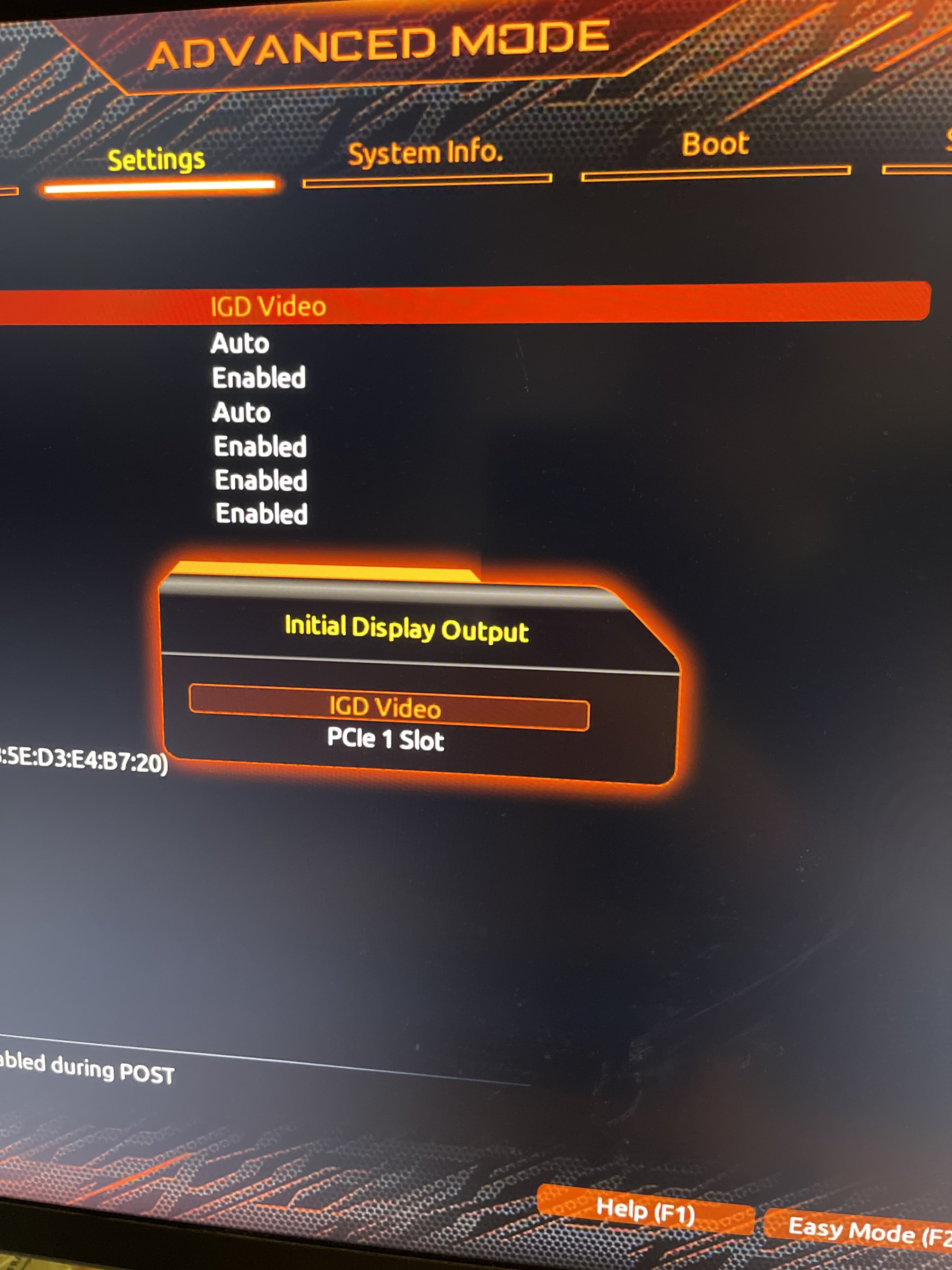

Keine Bildausgabe aus der GPU.
GEFORCE Symbol leuchtet, Lüfter drehen.
Bios Update
Kabel gewechselt
Hdmi und DP versucht
Stecker kontrolliert
Angeschlossen ist die gpu via beigelegten Adapter.
Die interne gpu vom 7600x gibt über hdmi am IO ein Bild aus, doch sobald die 4090 drin ist, bleibts dunkel.
RAM wird korrekt erkannt..
Bin bisschl am Ende mit meinem Latein.

Die Option „initial Display Output“ wird’s wohl sein.

Hmm ... Du hast somit die "Initial Display Output" somit auf iGPU gestellt. Somit erfolgt NUR eine Ausgabe auf der iGPU, odre? Was für Optionen werden dort noch angezeigt unter dem Punkt "Initial Display Output"?
Hab den Nvidia Treiber installiert und damit war die 4090 auch im Gerätemanager.
Im Bios auf Ausgabe pcie1 zurück gestellt und reboot.
Klappt soweit.
