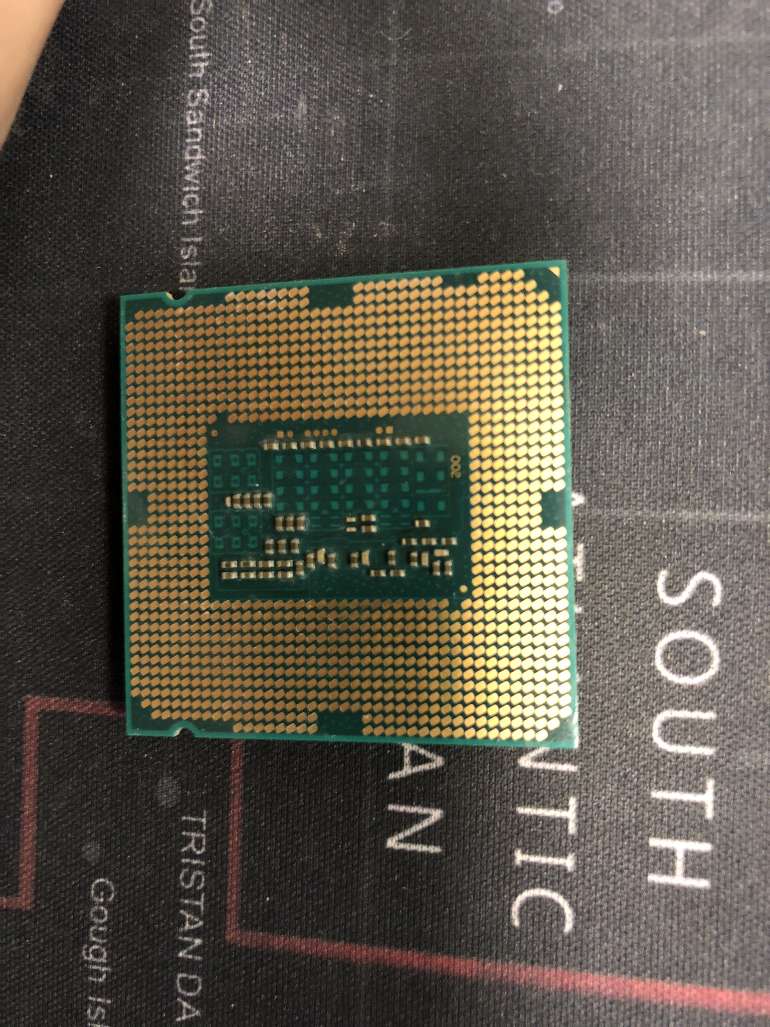

Hi,
auf dem Bild sieht es aus, als wenn noch Reste von alter WLP (die weißen stellen) vorhanden wäre. Könntest mal versuchen die Unterseite zu reinigen und dann nochmal probieren.
Ich habe mal einige Stellen markiert, welche mir suspekt vorkommen. Kanst du die CPU mal mittels Isopropyl reinigen?
Isopropyl wird wahrscheinlich bissl schwierig, tuts Brennspiritus auch ?
Wobei die weißen Stellen nur auf dem Foto zu sehen sind, aber probieren kann ichs natürlich trotzdem.

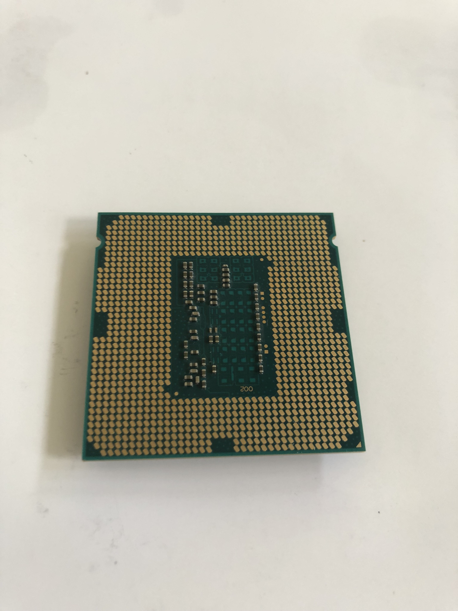

EDIT: So fertig, sieht anders aus kann aber auch am Licht liegen, werd das im Laufe des Tages nochmal probieren.
Ja sieht besser aus, aber ich sehe immer noch zum Teil "Punkte/Kratzer" auf einzelen Kontakten. Kann aber tatsächlich am Winkel und Licht liegen. Wie schon angesprochen wurde schau auch mal im Sockel ob sich ein Pin verbogen hat, wenn nicht schon geschehen.
