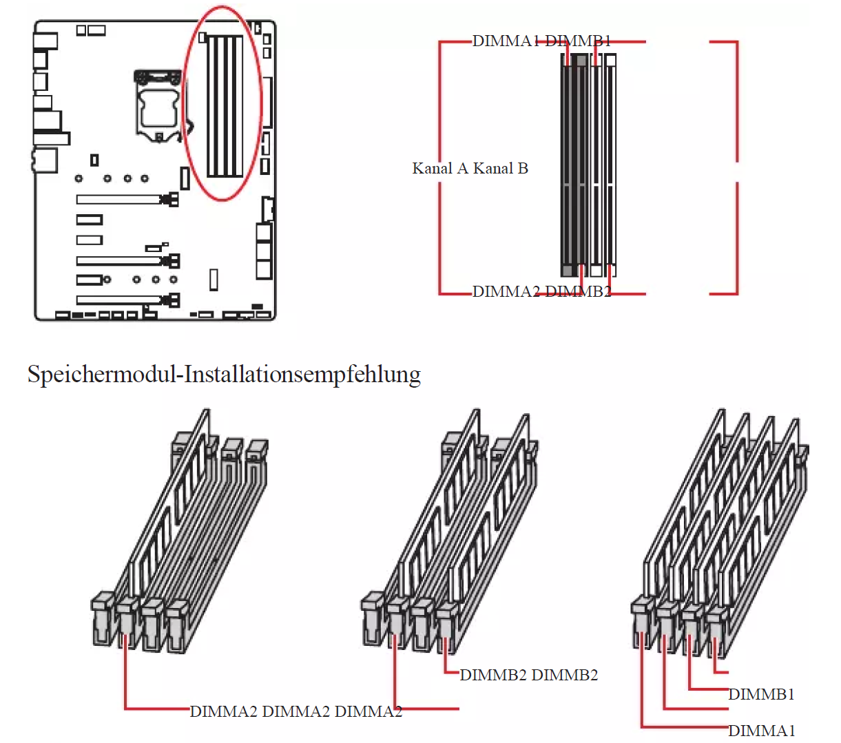

Dual Channel ist hier nicht aus:
auf A1 sitzen 8GB auf A2 16GB
Auf B1 8GB und B2 16GB
Das sollte also passen. beide Riegel nur in die A-Slots würde bei meinem Mainboard die Dual-Channel verhindern (siehe Bild im Anhang)
