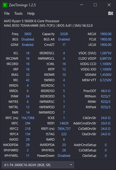

hab mich bewusst für 4x8 entschieden, hatte paar benches gesehen die sagten man ist 1-2% schneller
mit oc auf 3800 mit angepassten subtimings 0 probleme

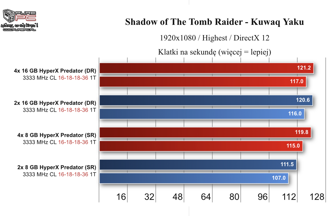

Faizy schrieb:
Ein weiterer Benchmark laesst vermuten, dass 4x8 DR entsprechend schneller ist als 2x16 SR.
Das Video zeigt nicht 4x8 DR, sondern 4x8 SR, was dann zwei Ranks pro Channel->DR ergibt.
Und es zeigt halt nur einen Durchlauf mit der Benchmarkfunktion der MSI Afterburners.
Ein Durchgang ist schon ziemlich ungenau und die Benchmarkfunktion des Afterburners ist sehr fragwürdig.
Zumindest die 1%low Frametimes sind stark zufallsabhängig....der Durchschnitt mag stimmen.
Um ernstzunehmende Ergebnisse zu erhalten, müsste man mit einem geeigneten Programm wie Fraps oder CapFrameX, die Frametimes von mehreren Durchläufen aufnehmen und diese mitteln.
Sonst hat man viel zu große Unsicherheiten.
Gerade in Spielen wie CP2077, wo sich die Anzahl an NPCs in der Umgebung stark unterscheiden kann.
Und was leider so gut wie niemand macht, wäre eine Angabe zu der Standardabweichung der Messwerte, um die Messchwankungen beurteilen zu können.
Oder zumindest die Standardabweichung des Mittelwertes um zu sehen ob genügend Messungen durchgeführt wurden.

https://www.purepc.pl/test-pamieci-ram-ddr4-szybsze-2-czy-4-moduly-w-dual-channel?page=0,22

Falls von Interesse, werde ich wohl folgende Komponenten verwenden (wobei sich dies auch abhaengig von genau dieser Diskussion aendern kann):
Crucial Ballistix RGB schwarz DIMM Kit 16GB, DDR4-3600, CL16-18-18-38
GIGABYTE B550 AORUS Elite V2

Meinst du damit, dass ich 3600Mhz (wahrscheinlich/sicherlich) mit X.M.P lauffaehig bekomme? Falls ich kein X.M.P nutze, habe ich hingegen "nur" (mindestens) 3200Mhz, da AMD dies garantiert?
MehlstaubtheCat schrieb:
Die 3800MHz mit scharfen Timings bringen dir dann nochmal einen guten Schub an Leistung,
dann musst aber zu 100% selber Hand anlegen!
Meinst du damit, dass ich manuell 3800Mhz erreichen koennte mit 4x8?
