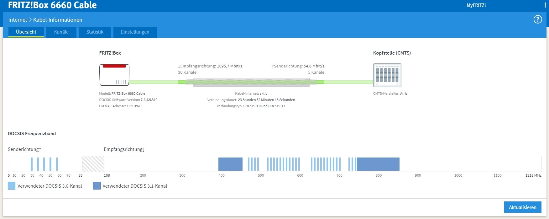

wir sind seit kurzem Kunden bei Vodafone und nutzen einen Cable Max1000-Tarif. Als Router ist eine FritzBox 6660 Cable (kein Leihgerät, Firmware 7.29) angeschlossen.
Nun fällt mir am dritten Tag in Folge auf, dass es über den Tag hinweg mehrfach (gute 5x) zu einem kurzen Verbindungsabbruch kommt, der wiederum nicht länger als 5 Sekunden dauert. Da ich im Home-Office bin und es bei einer Remote-Verbindung am PC aufgefallen war, habe ich es auf das Firmen-VPN geschoben.
Heute Früh jedoch zeigte mit Origin plötzlich an, dass es Offline wäre. Damit ist die Theorie, dass die Probleme "aus der Firma kommen" obsolet.

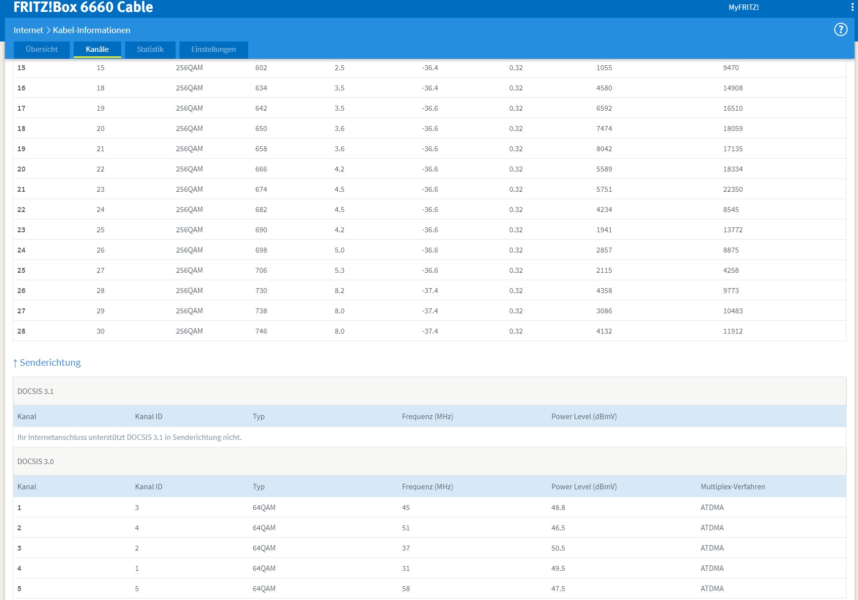

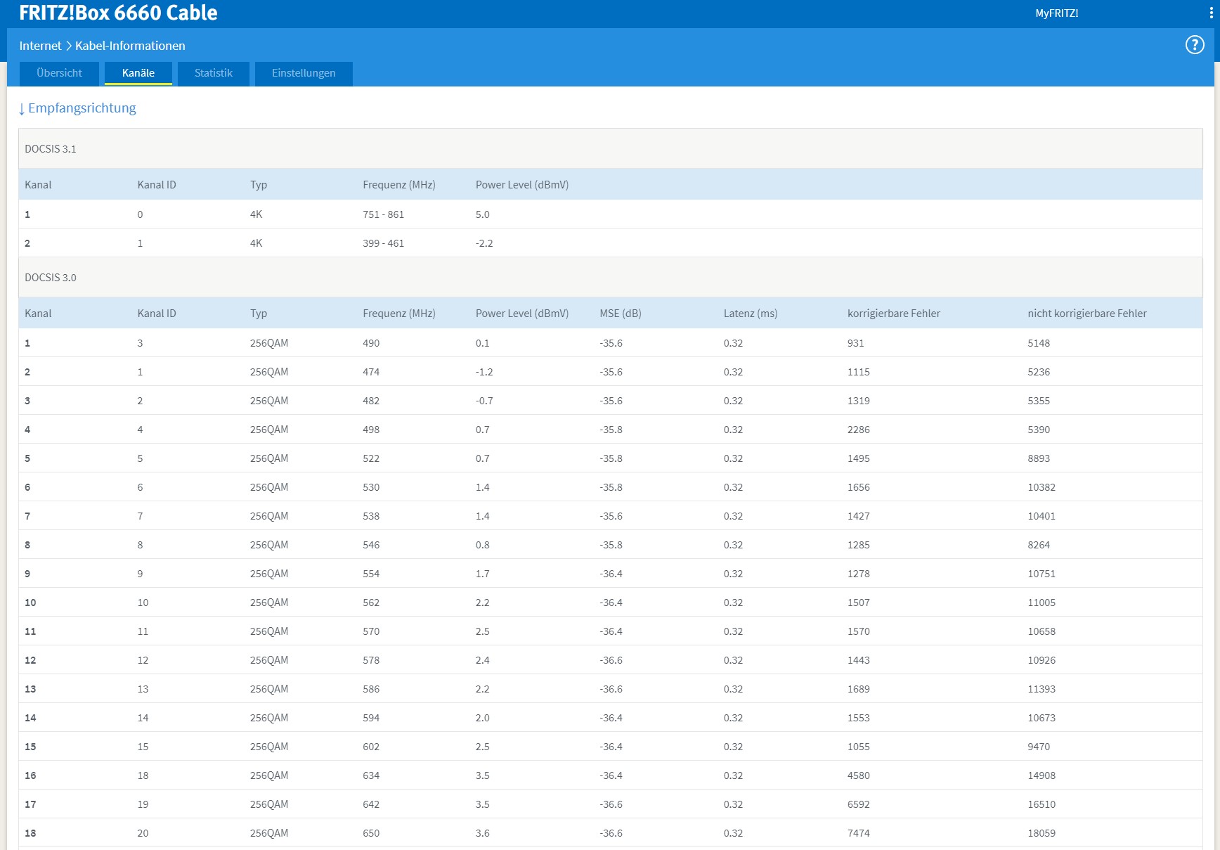

Nun habe ich einen Blick in die FritzBox geworfen - passende Screenshots sind im Anhang zu finden. Auffällig finde ich die nicht korrigierbaren Fehler, ohne diese jedoch bewerten zu können ob es im Verhältnis (zu was auch immer) viele sind.

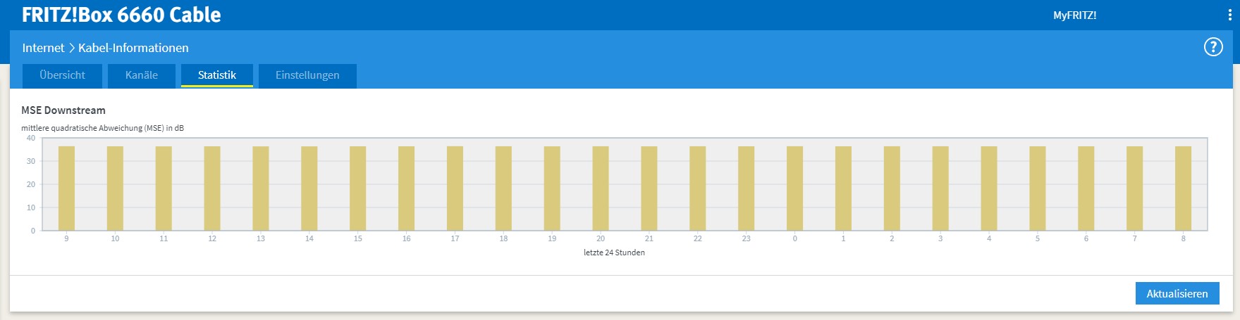

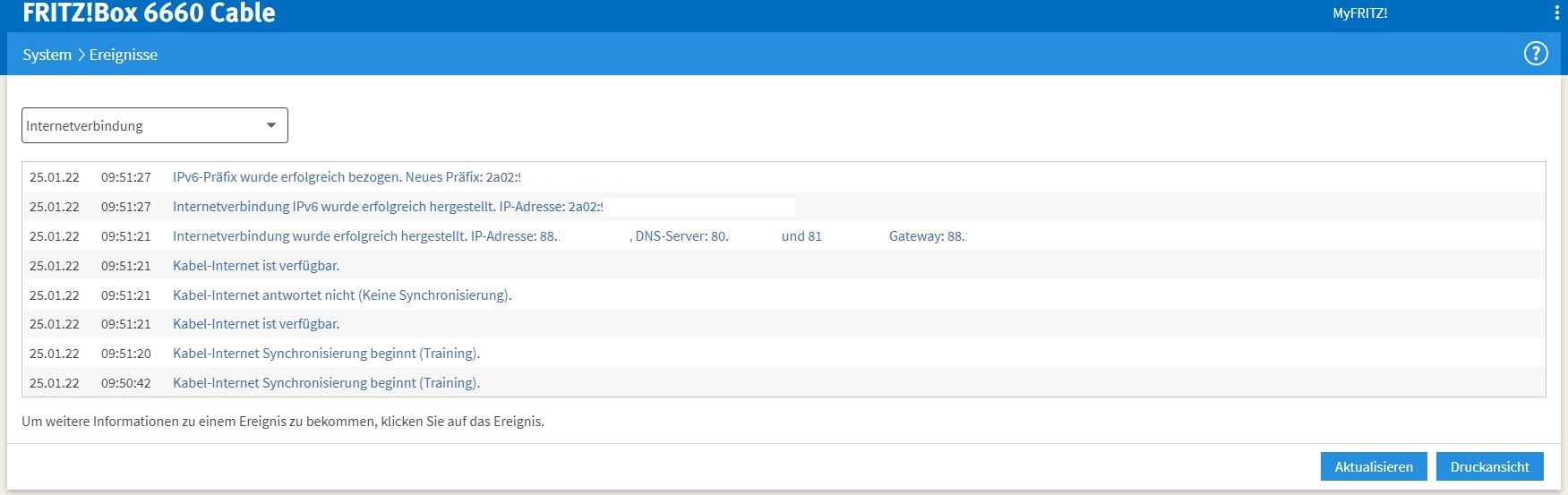

Diese Fehlerzahl hat nichts mit WLAN zu tun, das ist rein die CRC Prüfung zwischen CMTS und Modem.

Das ist ja der Knackpunkt: laut Ereignisanzeige steht die Verbindung seit gestern.

Das ist ja nur intern bei Dir im Haus. Eine CRC Prüfung findet auch zwischen Kopfstelle und Fritzbox statt, das sind die angezeigten Fehler.

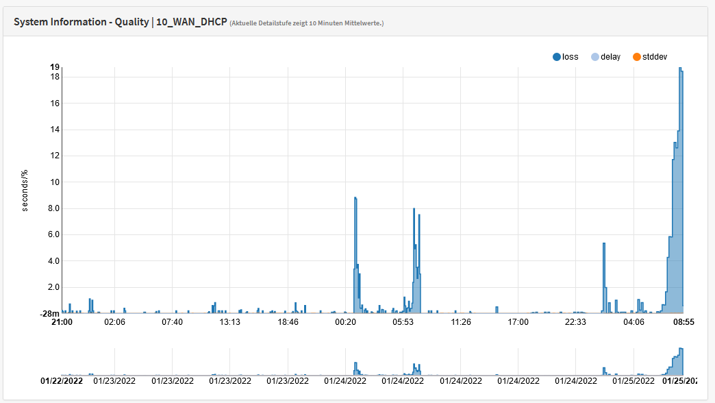

Vodafone hat, zumindest bei mir, in den vergangenen Tagen ebenfalls viele Fehler und Abbrüche produziert.
Ich sehe sie in der OPNSense Firewall in Form von einem hohen Packageloss. Die davor geschaltene Fritz!Box zeigt die Fehler nicht. Das kann aber daran liegen, dass davor noch die VOdafoneStation im Bridgemode als Modem läuft.
Die Fehler waren gestern Vormittag ebenfalls so extrem, dass sie aller 2-5 Minuten zu einem kurzen Abriss der Verbindung geführt haben, das VPN zur Firma abgebrochen/abgerissen ist und ich mich neu verbinden durfte.
gegen 9.15 waren die Fehler gestern allerdings weg. Ohne Neustart von irgendeiner Hardware meinerseits.
Das Problem kann durchaus noch weit vor der FB liegen.
Hier sieht man die packageloss der letzten 60h von gestern früh.

Das Thema Fehler habe ich auch angesprochen. Fakt ist, dass die Leitungen alle Fehler haben / produzieren - andernfalls wäre die hohe Geschwindigkeit nicht möglich. Jedoch sollten diese alle vom Modem korrigierbar sein. Nicht korrigierbare Fehler sind vorerst nicht wieder aufgetreten. Die Zahlen von heute Früh hatten sich jedoch teils verfünffacht.
