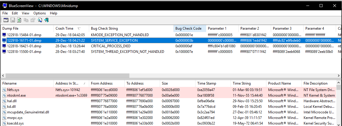

Das sind die letzten paar BSODs die ich hatte. Alle direkt beim Einloggen in Win10 bzw sogar schon davor. Ohne HT auszumachen bin ich also gar nicht in Windows gekommen.

@Killer1980
Unter Umständen ein Problem mit dem Spectre / Meltdown Microcode Update? Weil ich da die mcupdate:GenuineIntel.dll sehe. Ich bilde mir ein, gelesen zu haben, dass zu Gunsten der "Sicherheit" dafür OC bei manchen Intel Systemen dann nicht mehr funktioniert, wenn das Microcode Update eingespielt wurde.
Könnte also der Entscheidende Verursacher sein.

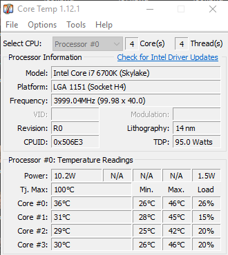

Mich würde interessieren, bei was die Maximalen Temps in Höhe von 42 - 46 Grad auf allen Kernen erreicht wurden.
