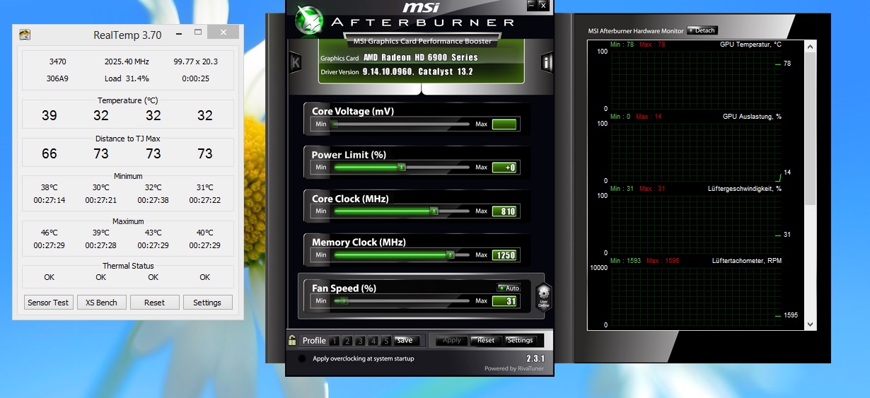

Alles eingebaut windows neu aufgesetzt alles neu installiert und wundere mich nun warum meine Grafikkarte immer so laut ist, MSI afterburner geladen und siehe da im Idle soll meine Graka 77°Grad haben... Treiber runtergeworfen neu installiert...immernoch. Im Spiel geht sie sogar auf über 100° Grad. Ich hab dann mal den Kühler, der Graka angefasst und der war nicht mal Handwarm.
Woran kann das liegen und vorallem wie stell ich das ab?!

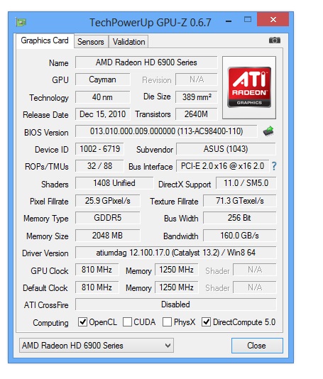

Das die Lüfter sich hier und da mal hochdrehen hängt am falschen Wert ab der ausgelesen wird. Bios von deiner Graka mal mit GPUZ posten bitte.

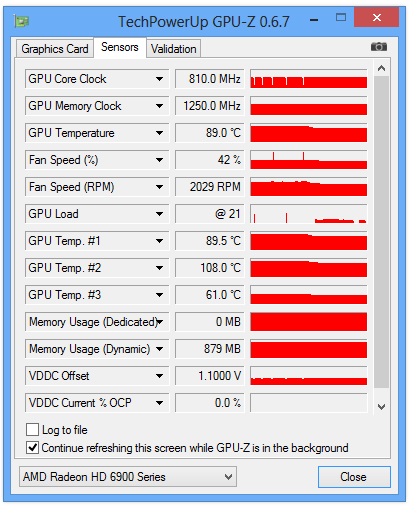

wie ich sehe hast du im im normal Modus ca 90°C bei 42% Lüfterleistung. das wäre eigentlich schon fast der Tot der Karte bei Dauerlast.
Ok. Jetzt zu den Problem was ich schon bemerkt habe. ( GPU Flash hast du vorgenommen oder war die schon so beim Kauf?)
Weil im GPU Bios unter Temp 1# 89°C angegeben ist.
Ich warte auf Antwort:
ach und wenn du möchtest könntest mir evtl. das Bios mit GPUZ speichern und hier http://www.file-upload.net/ hochladen und mir den link zum Download posten.
Also so gekauft und nicht s dran bearbeitet, wenn ich das Bios speichern will stürzt der pc immer ab... sry

Tjo Mobo update ging durch von 1.3 auf 1.5 und hat auch nicht geholfen, realtemp zeigt die richtigen Temperaturen an, aber z.b speedfan oder msi afterburner immernoch die falschen Werte, hat vielleicht noch jemand ne Idee?
