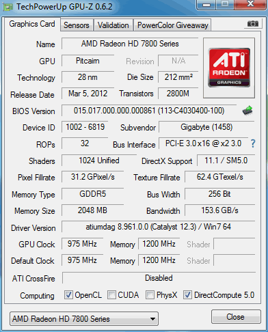

Läuft die karte überhaupt mit PCI-E 16x? Vielleicht das mal mit GPU-Z nachschauen.
So der Tipp mit GPU-Z hat mich sehr weitergebracht danke dafür!!!
Der PCI slot läuft nur mit 2x statt mit 16x wie er sollte.
Den iGPU bekomme ich im efi nicht disabled, oder zumindest finde cih die Einstellung nicht.
Sonst noch Tipps oder Möglichkeiten, wo ich den PCI Multiplikator einstellen kann?
Du meinst den PCIe ? Den kannst du nur im BIOS einstellen. Findest du es nicht in den Menüs, siehe Handbuch.
iGPU findest du unter "Init Display First" unter Menü "Peripherals". Dort auch "PCIE Slot Configuration".
Aber 2x zweifle ich eher an, mach doch mal ein Screenshot von GPU-Z. Bei mehreren aktiven GPUs hast du hoffentlich die richtige Auswahl getroffen.
Steckt die 7850 definitiv im Slot PCIEX16 oder hast du sie einen tiefer liegenden Slot gesteckt ? Siehe Handbuch, Layout deines Boards.
Klar meine ich PCIe
Die Graka ist im oberen Slot und der wird auch als 16x slot angezeigt.
Sollte ich vielleicht mal den anderen slot testen?
Es gibt auch keinen Punkt im Uefi, der irgendwas mit PCIe enthält.
die Init Display first Option steht auf PEG, da er PCI nicht übernimmt, da es anscheinend nicht PCIe ist.
Auf iGFX habe ich noch nicht geschaltet.
steckt der zusatzstromstecker der grafikkarte richtig?
ist dieser stecker direkt am netzteil mit der bezeichnung pci-e? oder mittels molex-adapter am laufwerkstrom angehängt?
falls pci-e kabel, hat dein netzteil ein zweiter solcher anschluss den du testen kannst.
falls molex, hast du diesen adapter schon mal am zweiten "laufwerk-strom"+12Volt-strang gehängt?
ist noch ein anderes pci-e gerät installiert, z.b. soundkarte, firewire oder e-sata controller (manch mainboardhersteller spart am falschen ort und stellt 16x pci-e nur bei "unique-using" bereit. sobald eine zweite pci-e karte steckt sind nur 2/4 fach möglich)?
